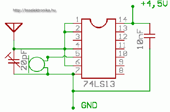

(#) pcroland hozzászólása Feb 28, 2010 /
Elég ha kivezetek egy drótot belőle és kísérletezgetek a hosszúságával ?Közben találtam egy másikat,ha működik inkább ezt csinálom meg:

(#) gg630504 válasza pcroland hozzászólására (») Feb 28, 2010 /
R5-tel az alagútdióda munkapontját állíthatod be.
Ennek semmi köze a rádióadóhoz.
Ahogy így haladsz, legközelebb egy szikratávíró kapcsolási rajzba akadsz bele...
Építés előtt célszerű önképezni magad: Műszaki ismeretek .

(#) kendre256 válasza pcroland hozzászólására (») Feb 28, 2010 /
Ez nem adó, ez egy műszaki környezetszennyezés.
(#) pucuka válasza kendre256 hozzászólására (») Feb 28, 2010 / 1
Elektroszmog ködösítö

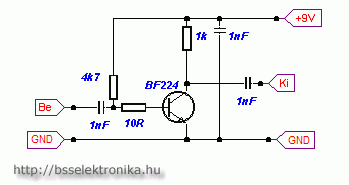

(#) zotyo91 hozzászólása Máj 28, 2010 /
Sziasztok bocs hogy ide írok. Az lenne a kérdésem hogy ezt az antennaerősítőt lehet e használni Fm-re?
(#) pucuka válasza zotyo91 hozzászólására (») Máj 28, 2010 /
Ez egy szélessévú erősítő, meglehet, hogy beválik.
Az hogy FM vagy nem, az antennaerősítőt baromira nem érdekli, a lényeg, hogy a megfelelő frekvenciasávot erősítse, az általad linkelt erősítő pedig valamelyest megteheti.
