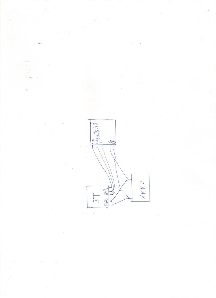

(#) Tardief hozzászólása Júl 14, 2014 /
Sajnos eljött az idő, hogy meg kellett ismerkednem a földhurok jelenségével. Vettem egy Bluetooth vevőt
,de nagyon zúg amikor BT-ről megy. Ha a BT külsö tápot kap akkor a zaj megszűnik.
Mivel akkuról kell majd üzemelniük, így a táp biztosan közös lesz. Kivéve persze, ha másik akkut kap a BT, de ezt nem szeretném.
Sajnos itt a környéken nem tudok venni 1:1 trafót( illetve HE-ben sincs sajnos ), így nem tudom hogyan kéne megoldani a problémát.
Van esetleg ötletetek a problémára?
(#) qvasz2 válasza Tardief hozzászólására (») Júl 14, 2014 /
Rajzold már le , mit hova kötsz, mert nehezen tudom elképzelni, hogyan tudsz akkuról földhurkot bevinni.
(#) qvasz2 válasza qvasz2 hozzászólására (») Júl 14, 2014 /
Ha jól értem valami ilyen kell neked:
A BT és az erősítő között van egy " átjátszó " kábel, ami árnyékolt, de az árnyékolás csak az egyik oldalon van testelve.
És közös akkuról van táplálva a két eszköz.
Próbáld ki így!
A hozzászólás módosítva: Júl 14, 2014
(#) Tardief válasza qvasz2 hozzászólására (») Júl 14, 2014 /
Csináltam egy rajzot. Igazából semmi különbség a tiedhez képest, de azért felrakom ha már kész.
Sajnos árnyékolt kábelem nincs vagy csak nem találtam.
Ha az árnyékolással lenne gond akkor nem zúgna mindig? Ha auxról vagy rádióról megy akkor tökéletes, illetve ha külsö tápról megy a BT.
Kicsit még keresgélek normális kábel után.
A BT mivel van az erősítőhöz kötve? Azt szüntesd meg, és csak a " meleg " eret vidd át, a testet szakítsd meg. (azt majd a táp felől úgy is megkapja)
Próbáld így ki, és írj, hogy mi a helyzet!
A rajzomon, ha megnézed, az alsó vezeték át van X-elve: azt jelenti vágd át, és csak a felső marad, a meleg ér (sztereonál két meleg ér marad, és a harmadik a test van elvágva)
Ha a GND-t megszakítom akkor a zaj erősödik. :O Érdekes... Akkor nem tudom miért oldaj meg a külső táp.
(#) qvasz2 válasza Tardief hozzászólására (») Júl 15, 2014 /
Valóban érdekes.
Próbáld meg az ellenkezőjét is: a táp gnd-t hagyd ki, és csak a hang gnd-jén legyen az erősítő gnd bekötve. Tehát a BT-re megy az akku +, -, onnan megy a hang 3 vezetéken az erősítőre, és az akkuból pedig csak a + megy az erősítőre.
(#) Massawa válasza qvasz2 hozzászólására (») Júl 15, 2014 /
Ebben az esetben valoszinüleg az erösitö bemeneti GND-je "hidegitett" azaz nem azonos teljesen a táp GND-jével és egy külsö táprol nem fog menni a két készülék. Valoszinü meg kellene bontani az erösitöt és abbol kivezetni némi tápot a BT számára - vagy két külön akku fog kelleni.
(#) qvasz2 válasza Massawa hozzászólására (») Júl 15, 2014 /
„és egy külsö táprol nem fog menni”
Javaslom olvasd el az előzményeket is. előzmények
A lényeg: vett egy kütyüt, ami rádió és BT, aux bemenettel. Csak a BT nem jó, a másik két üzemmód teljesen jól működik.
Én a rajzbol indulok ki, meg abbol a tényböl, amit eddig nem is tárgyaltatok, hogy a BT egy kétirányu szerkezet, azaz nemcsak vevö, de ado is, annak minden elönyével és nyügével. Az adás pillanatában biztos huz egy jo kortynit a tápbol, amire az erölködö nagyon kényes lehet. Ezért nem fog ilyen egyszerüen menni a dolog - hiába csendes a rádio stb.
Gondolom ismeritek a mobiltelefonok problémáját amik minden studiobol, szinpadrol stb. ki vannak tiltva, mert minden berendezésbe beleszolnak. Ugyanez van a BT-vel is.
A hozzászólás módosítva: Júl 15, 2014
(#) Tardief válasza qvasz2 hozzászólására (») Júl 15, 2014 /
Így erősebb lett zaj.
Massawa ötlete a gondra helyes lehet, mivel ha egy 4700uf-os kondit rakok a +táp és a jel GND közé akkor a zaj nagy mértékben csökken. Nem szűnt meg, de ez már bőven elviselhető és már egészen halk zene is elnyomja.
(#) proba válasza Tardief hozzászólására (») Júl 15, 2014 /
Lehet azt is érdemes kipróbálni, az erősítő kap tápot az akkuról, a BT pedig ua vezeték erősítő felőli végéről. A jelvezetéken a test nem bekötve, vagy nagyon vastag (4mm2) vezetékkel.
A kondenzátor lehet segít, de leginkább az erősítőnél, bár a BT-nél is próbálokozhatsz vele.
(#) Massawa válasza Tardief hozzászólására (») Júl 15, 2014 /
A teljes zajtalanitás csak egy jo leválasztással fog menni.
Nem tudom milyen akkukkal dolgozol. Ha azok gyengébbek, nem igen fog menni. Mindenképpen LiIon vagy hasonlo táp kell, meg jo szürés, esetleg a pozitiv ágban egy leválasztás - pl. egy dioda utánna egy nagy kondi 4700 uF. Azaz a BT tápja kb. 0,6 V-t kisebb mint az erölködöé - ennyi talán elég a leválasztásra. Meg nem árt vastag és rövid GND drotokat huzkálni az akku meg a testek közé.
(#) Massawa válasza Massawa hozzászólására (») Júl 15, 2014 /
Lehet, hogy valami szüröféleség is jot tenne a BT pozitiv ágba. (néhány menet ferriten vagy hasonlo) de ezzel nagyon el kell játszani.
