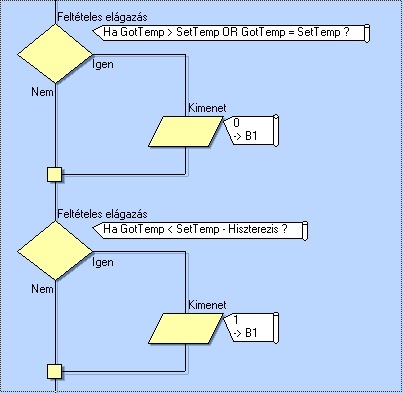

Hőfokkapcsolót kellene készítenem, de nem jutok a végére. Hiszterézist nem tudok készíteni.
Pl. 50 foknál kellene kikapcsolni a fűtést és 35 foknál kellene bekapcsolni. Mit nem találok? Biztos pofon egyszerű csak nem jövök rá. Nemrég kezdtem a Flowcoddal foglalkozni de nem tudok még mindent. Ez a próbálgatásom.

(#) Bakman válasza Isti69 hozzászólására (») Jan 26, 2014 /
Én így szoktam megoldani (B1 a használt kimenet). Ha így adod meg, menet közben is lehet módosítani az értékeket már amennyiben menüt is csinálsz.
GotTemp: mért hőmérséklet
SetTemp: beállított hőmérséklet
Hiszterezis: beállított hiszterézis

(#) Isti69 válasza (Felhasználó 15355) hozzászólására (») Jan 27, 2014 /
Köszönöm a segítségeteket. Ez lett belőle.
