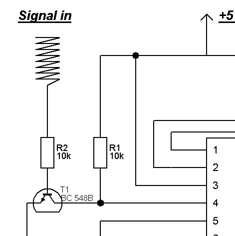

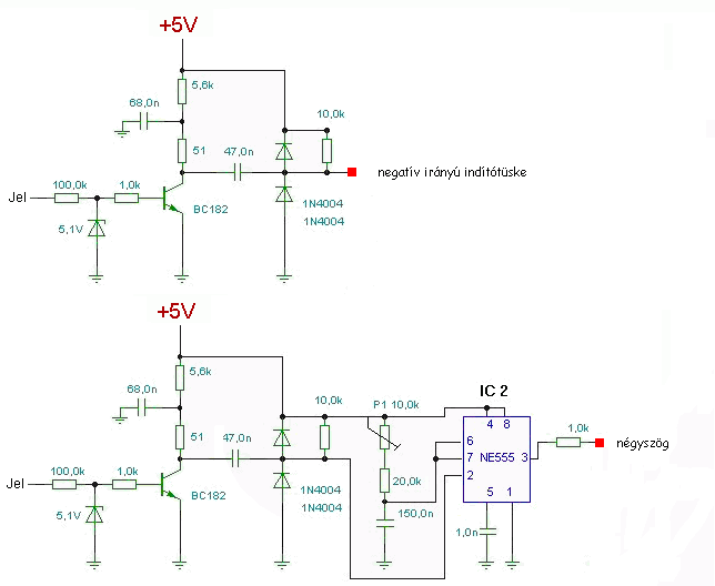

(#) accaboj hozzászólása Jan 23, 2011 /
Az lenne a kérdésem hogy errol a kapcsolásról melyik részt kellene megépítenem hogy a jel egyenesen rákotheto legyen egy PIC lábára?
Az lenne a célom hogy a gyújtáskábelról tudjam levenni a jelet. Egy 2T motorhoz kéne. Esetleg ha valakinek van valami jobb otlete azt szivesen várom
(#) mex válasza accaboj hozzászólására (») Jan 23, 2011 / 1
Az 555 után az 1k ellenállásról veheted le az impulzust.A 22µF már nem kell! Így négyszögimpulzust nyersz. Ha nem fontos a négyszögjel, akkor negatív irányú indítótüske nyerhető az 555 2-es lábra menő 10k pontján. Ez egyszerűbb, és csak eddig kell megépíteni.
(#) accaboj válasza mex hozzászólására (») Jan 23, 2011 /
Leralzoltam amit irtál, remélem jól. De nem tudom melyiket kéne megépíteni. Ezt a kapcsolást szeretném módosítani: Bővebben: Link A PIC 6-os lábára menne a jel.

(#) accaboj válasza mex hozzászólására (») Jan 25, 2011 /
Akkor végülis melyiket épitsem meg, a négyszögjeles kell nekem?
Előre is köszi a választ
(#) mex válasza accaboj hozzászólására (») Jan 25, 2011 /
A négyszögjeles a tuti. A másik is működik, de mivel nem értek a pic-hez, nem tudom milyen jelalakot tud fogadni biztonsággal. De ezt is lehet kifogástalanná alakítani például egy schmitt triggerrel.
Most látom, hogy milyen vicsys mester jelformálója.... Aszerint nyugodtan rákötheted az egyszerűbb verziót, működni fog.
Az egyszerűbb verziót is ráköthetem közvetlenül a PIC lábára, vagy azt csak az IN-re?
(#) accaboj hozzászólása Feb 2, 2011 /
Megépítettem a fordulatszámmerot, ez megy az IC-re. A felso. Hogy vegyem le a jelet a gyertyakábelról? Milyen kábelt tekerjek rá és hogyan?
Próbáltam úgy, hogy a JEL-re ment egy kábel amit a gyertyakábelra tekertem, de megzavarodott a PIC, kikapcsolt a cucc. Utána bekapcsolt, aztán ha csak kozelitettem a kábelt, lekapcsolt megint. Volt hogy hozzá sem értem, mutatott valamit, aztán megállt egy értéknél, és ennyi. Restartolni kellett hogy megint nullát mutasson.
Mellékelem az ábrát, remélem jól terveztem meg :yes:
(#) Beradan válasza accaboj hozzászólására (») Feb 2, 2011 /
Valószínűleg a gyertyakábelről érkező jel kissé nyers a feldolgozáshoz, azt formálni kellene. Ha kilistázod a fórum képeit (fénykép ikon fent) akkor itt is találhatsz olyan kapcsolást.
Itt egy kép egy másik fórumból:Link
Egy másik:Link:
