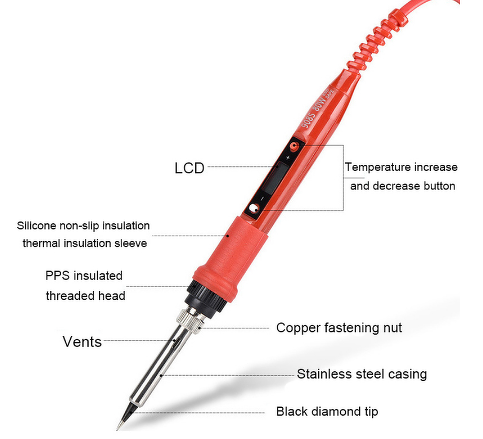

Kipróbáltam ezt a kínai csodát... https://www.ebay.com/itm/192983639181 Filléres páka. Alin még 1500Ft-ért is beszerezhetőek ezek ha éppen akciózzák. Mikrovezérlős hőfokszabályozás és igazi kerámia fűtőbetét van benne, amit egy mozdulattal lehet cserélni benne és 1 dodó körüli árban van csak. A mikrovezérlős szabályzás a fűtőelem hőfokfüggő ellenállását méri vissza ciklikusan és úgy szabályoz.
Kb 20 másodperc alatt felfűt 400C-ra. Lehet kalibrálni is, stb. A hegye az természetesen elég vacak. Rossz a hővezetése és a szivaccsal lehúzva elkezd barnulni, szóval érdemes Hakko, vagy Weller hegyeket beszerezni hozzá. Én sikeresen találtam viszonylag olcsón nekem való 900M-T-B hongkongi gyártású hegyet, ami ólmos ónnal is jó és élmény vele forrasztani de a gyárilag rajta lévő hegy sajnos nem ilyen... Egy yihua 948 állomást használok most, eredeti hakko fűtőbetéttel és komolyabb hegyekkel tuningolva, ezért olyan 230V-os pákát kerestem, ami ezzel kompatibilis. Ugyanazok a hegyek jók rá, stb. Ha két pákát kell használni, akkor ez arra is jó...
Nekem tetszik, jó pákának tűnik, különösen az ára tükrében. Úgyhogy rendeltem is még kettőt, meg 8 fűtőbetétet...
Van védőföldes dugóval szerelt is, de a nyákon egy 0.4-es fólián megy végig a védőföld a hegyhez, szóval a kínai hülyeség azért itt is beüt. Abban át kell kötni egy dróttal ezt a fóliacsíkot... Mindegyikben ugyanaz az elektronika van színtől-szagtól függetlenül, csak a burkolat más. Én a védőföld nélkülit kerestem, mert azt könnyebb kihúzni a malac orrából. De megvan benne a forrszem a védőföld vezetékének, ami 0.4-es fóliacsíkon megy tovább... Hát, na mindegy... Szóval ezt a pákát a bátrabbaknak ajánlom inkább...
Viszont kicsi, könnyű, ergonomikus, benne van a szabályzó és nagyon-nagyon olcsó.

(#) Ge Lee válasza Bartos77 hozzászólására (») Nov 8, 2019 /
Ez is jó, én ezt vettem a régi cseh pisztolypáka kiváltására (tudom, nagy hiba volt, hiszen az méretében és súlyában is kisebb, meg a hőfokszabályozása is pontosabb, szóval úgy összességében is sokkal jobb ). Ez is filléres páka, 1500Ft körül van, meg kb. a 10db hegy is annyiba kerül hozzá, de ez is olyan hogy ki kell fogni az eladóját hogy ne vacak minőségű, használhatatlan hegyeket adjanak hozzá. Ez konkrétan az ára ellenére jó, használható. A szabályozó itt is a nyélben van, csak nincs hozzá kijelző. Ennek egyetlen hátránya van, ha belemerül az ember a munkába és sűrűn rakja ide oda, veszi fel teszi le, akkor van hogy kézfejtől eltekerődik a trimmer, tehát aki nem akarja sűrűn állítgatni az ragassza le celluxszal vagy valamivel. Ebben is kerámia fűtőbetét van, és a 907-es hegyek jók hozzá.
(#) Massawa válasza Ge Lee hozzászólására (») Nov 8, 2019 1 / 1
Na én meg egy ilyen elektronikai munkákhoz hálozati forrasztovasat még véletlenül sem vennék a kezembe.
