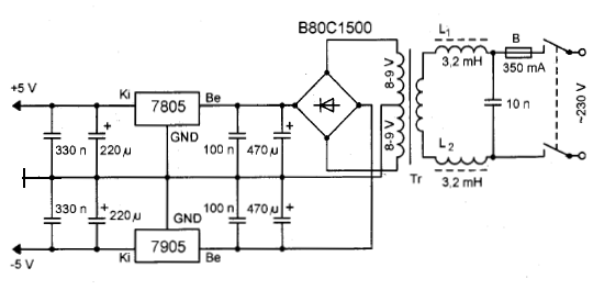

(#) webinas hozzászólása Jan 29, 2012 /
Építek egy függvénygenerátort (tápja csatolva), egy beépített frekvenciamérővel.
A kérdésem az lenne, hogy a frekimérőt meghajthatom e a generátor tápjával, nem jelent e problémát, ha nem szimetrikusan van terhelve, vagy inkább külön tápot csináljak neki? Vagy esetleg ennek a trafónak az egyik szekunderéről is meghajthatom egy külön táppal? A lényeg, hogy a GND nek közösnek kellene lennie.
(#) kadarist válasza webinas hozzászólására (») Jan 29, 2012 / 1
Nem gond az aszimmetrikus terhelés, mert a stabkocka úgyis stabilan igyekszik tartani a feszültséget. Persze nem szabad túlterhelni, mert akkor ugrik a stabilitás.
(#) webinas válasza kadarist hozzászólására (») Jan 29, 2012 /
Köszönöm a segítséget! Én is így gondoltam, csak nem voltam biztos benne.
