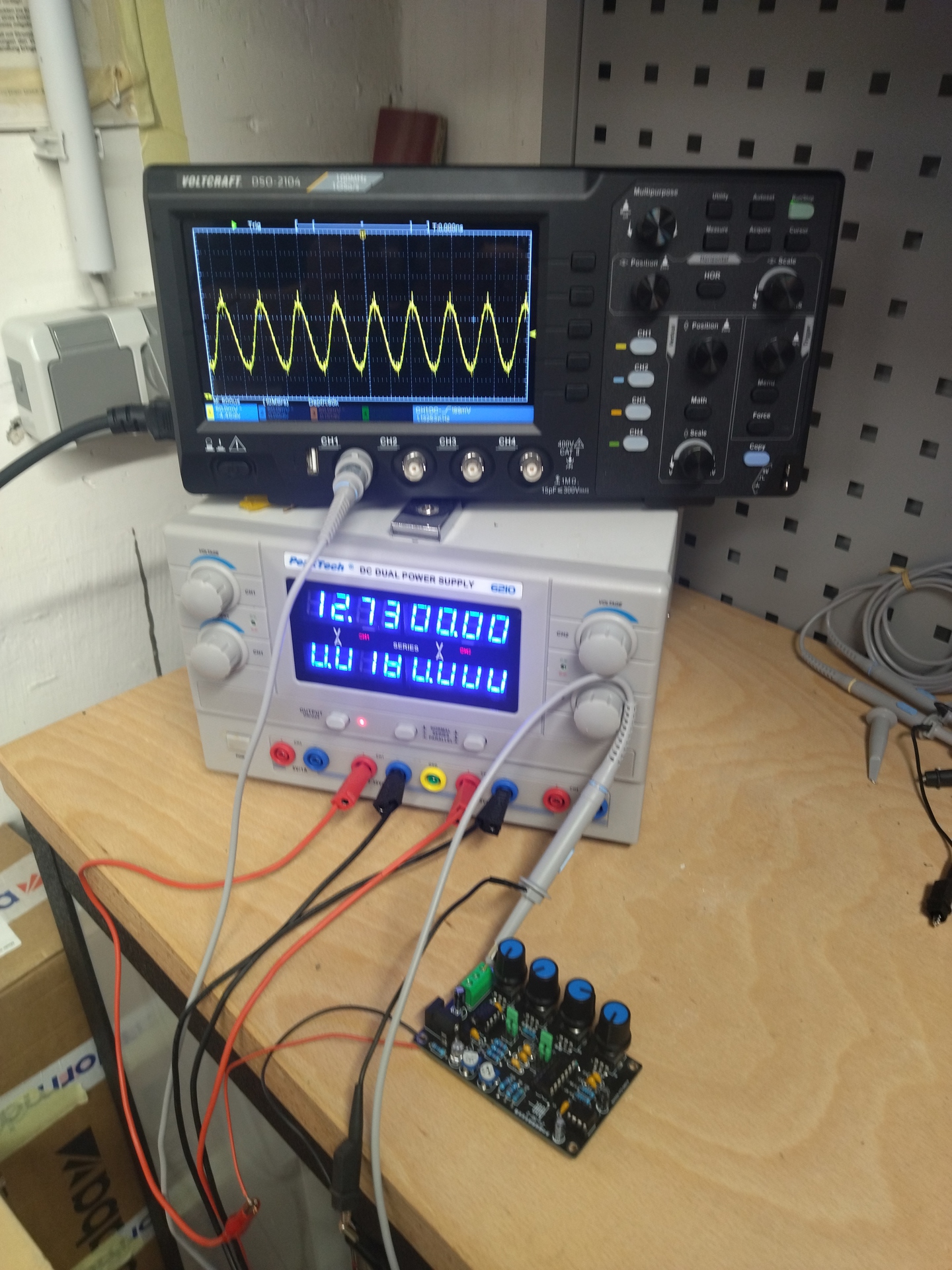

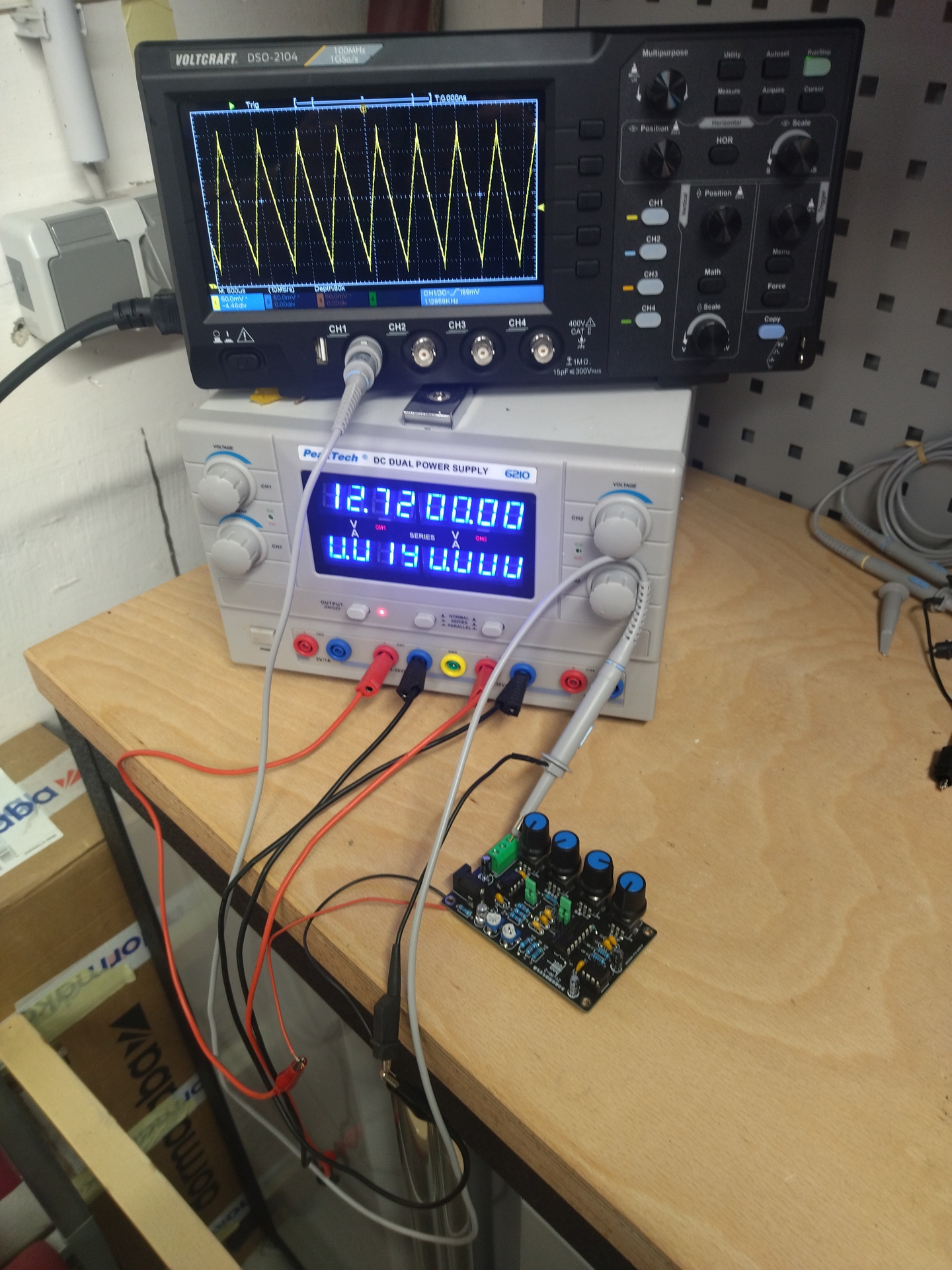

(#) nagym6 válasza toggyuri hozzászólására (») Okt 22, 2020 / 1
„A 2306 -os”
Ez nem az XR2206? Ha az, egyszerre adja három kimeneten a szinuszt, háromszöget, négyszöget.
(#) ferci válasza toggyuri hozzászólására (») Okt 22, 2020 / 1
Ha 2206...
Annyit hozzátennék, hogy a háromszög és a színusz nincs egyszerre, csak ( neked ) a színusz és a négyszög. Vagy háromszög-négyszög, vagy színusz-négyszög van.
Az viszont érdekes lesz, hogyan használod a négyszöget a színusszal együtt, mert az erősítőnek túl lassú lenne pl. 8 Hz, amit még látsz a leden, a párszáz Hz pedig már a leden csak egy "fény" lesz.
(#) nagym6 válasza ferci hozzászólására (») Okt 22, 2020 /
Igen, igazad van, rosszul írtam.
Pedig csináltam terveztem egypárat a 2206-al, mégis elcsesztem most.
A hozzászólás módosítva: Okt 22, 2020
