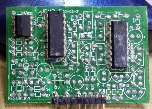

(#) Sinike válasza Sinike hozzászólására (») Feb 21, 2019 /
Itt a hírhedt fémdoboz. Kissé még megviselt.... Nem volt egyszerű lebányászni a gyantát.
Ki tudjuk okoskodni ebből a rajzot, ha visszakövetem, és elvi és nyákrajzot csinálok belőle? Mert ha nem, neki sem állok....

(#) Chipmunk1960 válasza Sinike hozzászólására (») Feb 21, 2019 /
Szia, Ezekkel a kis panelekken 2 hiba szokott előfordulni, egyik a FET, IRFP250 benne, a másik a kocka, ami nem javitható, illetve szétszedhető. Az R4 másik végére, /felemelve a panelról/ kell kötni a PWM-et, 12V stabot fel is használhatod a tápjának. egy ilyesmi pont megfeleő hozzá.
Nem láttam a következő oldalt. Amivel találkoztam, mugyantával volt kiöntve... Ez már elég jó, denszesz+fogkeve még sokat javit rajta.
(#) Sinike válasza Chipmunk1960 hozzászólására (») Feb 21, 2019 /
Ez is ki volt öntve Hőlég meg csavarhúzó/kés megtette.
Annak a kockának tulajdonképp mi a szerepe??
IGEN AZ, bocsi összekevertem. Igen, a motort a FET hajtja, mellete a védődióda, olyan 15A körüli. Igazából olyan kevés volt ebből a régi vezérlésü gépből, hogy nem volt időm kielemezni a lekivilágát, főleg mert a kockába nem láttam bele. De, ha a PWM fentröl jön, /van egy hasonló elvü, baromira elbonyolitott amcsi masina/ akkor a lenti kocka, csak a PWM jelet korrigálja a 2 poti állitásákor, egyik a speed, a másik a torque. Sokat segitene a megfejtésben, ha le tudnád takaritani az IC ket, mert én sem láttam még ilyet belülről. A speed világos, mivel spped senzor nincsen a gépben, a beállitott értéket lehet a valóshoz állitani. A torque, nár érdekesebb, mert nincsen áram mérő szenzor /shönt ellenállás/ sem, igy nem tudom, hogyan szabályoz rá? Van egy módszer, csak azt már sokkal űjabb gépekben használatos, ami a motor vezetékén a / minden szalagra lépéskor indukált áramimpulzust szüri ki, s ebből számolja az aktuális terhelést, s minden lépéskor emeli a motor teljestményét. Az újabb, speed sensoros gépek érzékelik minden lépéskor a szalag lassulást, s ráhúzza a "gázt" a PWM jelre, majd csökkenti, ezért érezhető kevés lüktetés a szalagon. Ha fentről lejön a PWM jel, s látod, hogy állitásra változik, akkor lehet a dobozt ki lehetne váltani egy IR2101 FET meghajtóval, igaz akkor a 2 állitási lehetőság kiiktatódik. A panelon szerintem a 4 tranzisztor a bal oldalon csinálja a FET meghajtást.
Közben nyomozok én is Hja, úgy néz ki, 1-2 láb 12V. 3. PWM be. 4. AMP. 5. SPEED. 6. IRF-ről egy visszacsatolás.?. 7. PWM ki.
Mindent kiszedtem, az IC-ken kívül, így nincs zárlat. Sajnos le van csiszolva minden róluk... De folytatom holnap a "térképezést".
Amit már tudok, hogy bal oldali IC 12 láb +12V, 7-9-10-13-14 GND. Középső IC: 4 - +12V, 11 - GND. Jobb oldali IC 8 - 12V, 4 - GND..
Tényleg csak a speed és a torque állítás miatt lehet ez a Kocka, semmi más...
De lehet sönt, ott a nagy fehér 0,02ohm 5W ellenállás, talán az lehet. Ez az IRF S lába és a GND közt van.
Abban is igazad van, hogy a bal oldalon a kis tranzisztorok egyike FET (2N7000)
Holnap jövök. Jó éjt!

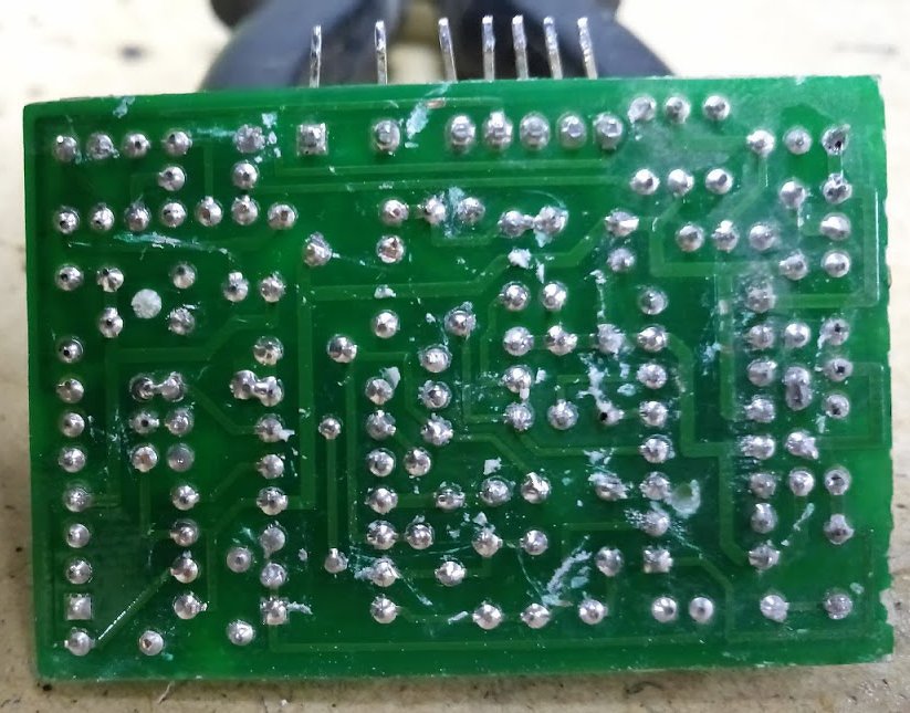

(#) Sinike válasza Sinike hozzászólására (») Feb 22, 2019 /
Itt az üres panel. Arra gondoltam, ha új alkatrészeket pakolok vissza, talán életre tudom kelteni... De sajnos több alkatrész sérült, aminek nem tudom az értékeit. Ellenállások szinte kivétel nélkül mérhetőek voltak, és egy zener. A többi diósán vagy nem volt felirat, vagy nem tudtam elolvasni. Kondik értékei egyáltalán nincsenek
Erre ötlet?
A hozzászólás módosítva: Feb 22, 2019
(#) Chipmunk1960 válasza Sinike hozzászólására (») Feb 22, 2019 /
Igen, igazad van a ezekben a nagy fehér kocka ellánás az érammérő shönt. Az újabbakban, nagyobbakban, csak egy 0,03 Ohm drót van betéve. Akkor innen veszi a mintát a torque beállytáshoz, azzal a motort lehet az elektronokához állytani, mennyire lüktessen lépésenként.
Majdnem ugyanaz a panel, s létezik hozzá 7-9 lábas kocka is. Bocsi, de lecseréltem a billentyüm, s ezen nincs hosszú i, ezért nyomok vakon y -t helyette. Van bent az egyik cégnél, akiknek besegytek egy láda bontott panel, próbálok keresni egyet, emelyben jó a brick.

(#) Sinike válasza Chipmunk1960 hozzászólására (») Feb 22, 2019 /
Akkor marad a visszaépítés
Csak nem tudom az értékeket......
Az AMP trimmer bal oldalán levő 2 ellenállás nincs az enyémbe - ami könnyen pótolható A többi stimm (remélhetőleg értékekre is.)
Ezen is 10 és 17V betáp van, valószínú, hogy az a két fenti stab 8 és 12V.?. Akkor passzol a táp is.
Én bebizonyítottam, hogy szét lehet szedni!
És ha nem is sikerül mindent megmenteni belőle, már le lehet másolni....
A bal felső 8 lábú, szerintem egy 358, azzal szokták a shönt jelét erősyteni.
