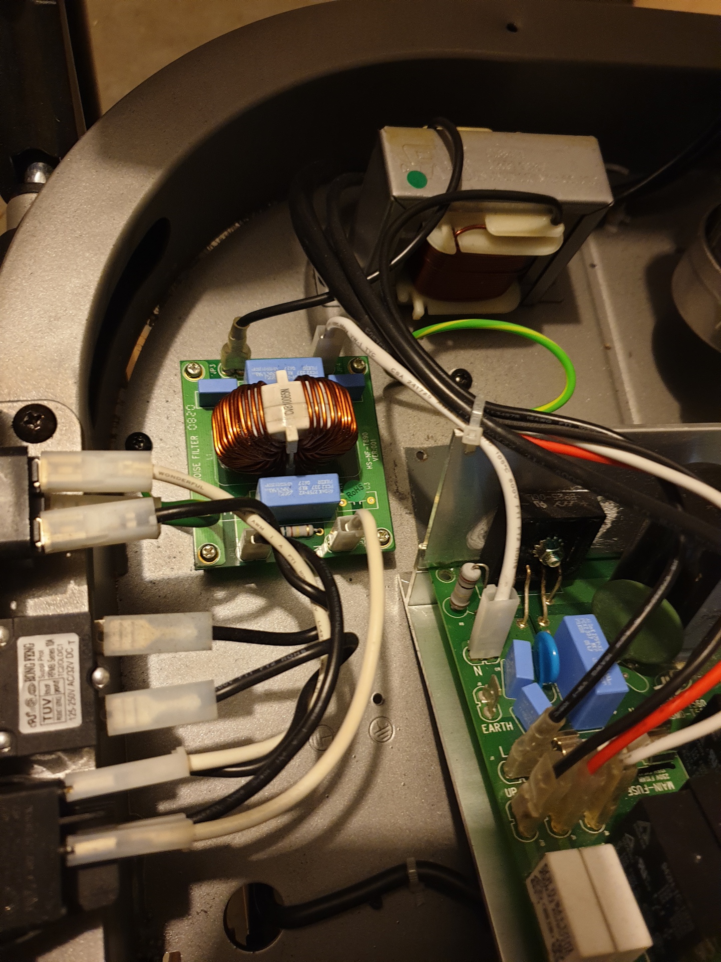

(#) Tomikacsa85 hozzászólása Márc 16, 2020 /
Vettem egy Domyos run 100 futópadot. A problémám az vele, hogy gyakran indításnál a FI relét lenyomja. Más kismegszakított nem ver le. Visszakapcsolás után második indításnál hiba nélkül elindul és működik. Mit tudok tenni vele? Mi lehet a hiba?
(#) kzozo válasza Tomikacsa85 hozzászólására (») Márc 16, 2020 /
Motort szedd szét, és levegővel fújd ki a lerakódott szénkefe-port, főleg a kefetartóknál.
(#) zsoltee0001 válasza Tomikacsa85 hozzászólására (») Márc 16, 2020 /
Először kipróbálnék egy nagyobb teljesítményű fogyasztót, mielőtt szétszeded, pl egy hőlégfúvót, mert ha akkor is veri, akkor valahol a hálózatba lesz a hiba.
A készülék teljesen új. Erről a hálózatról szokott működni egyszerre a szárítógép és mosogép is. Hőlégfúvót az előbb próbáltam ki. A hálózatban nem jelentkezett a hiba. Online rendeltem úgyhogy 14 nap elállási időm van.
Egyszer e4 hibát ír ki, de a dokumentáció nem tartalmazza a hibakódokat.
(#) Chipmunk1960 válasza Tomikacsa85 hozzászólására (») Márc 16, 2020 /
Szia, Az E4 általában az incline motor fault. Valószínű, csak "letapadt", majd bejáródik. Az, ha a FI relét leveri, az jöhet az EMI filterből, lehet a szűrőkondinak nagyobb az átvezetése. Ha másnál nem jött elő a hálózaton, próbálgassad, s ha nem múlik el kérd a cserét, vagy visszatérítést.
Már hatszor használtam 40-40 percet, de mindig csak másodjára sikerült elindítanom. Először mindig a FI-t kapcsolom vissza. Második indításra már megy és tudom használni.
