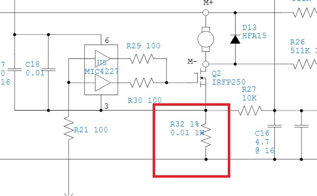

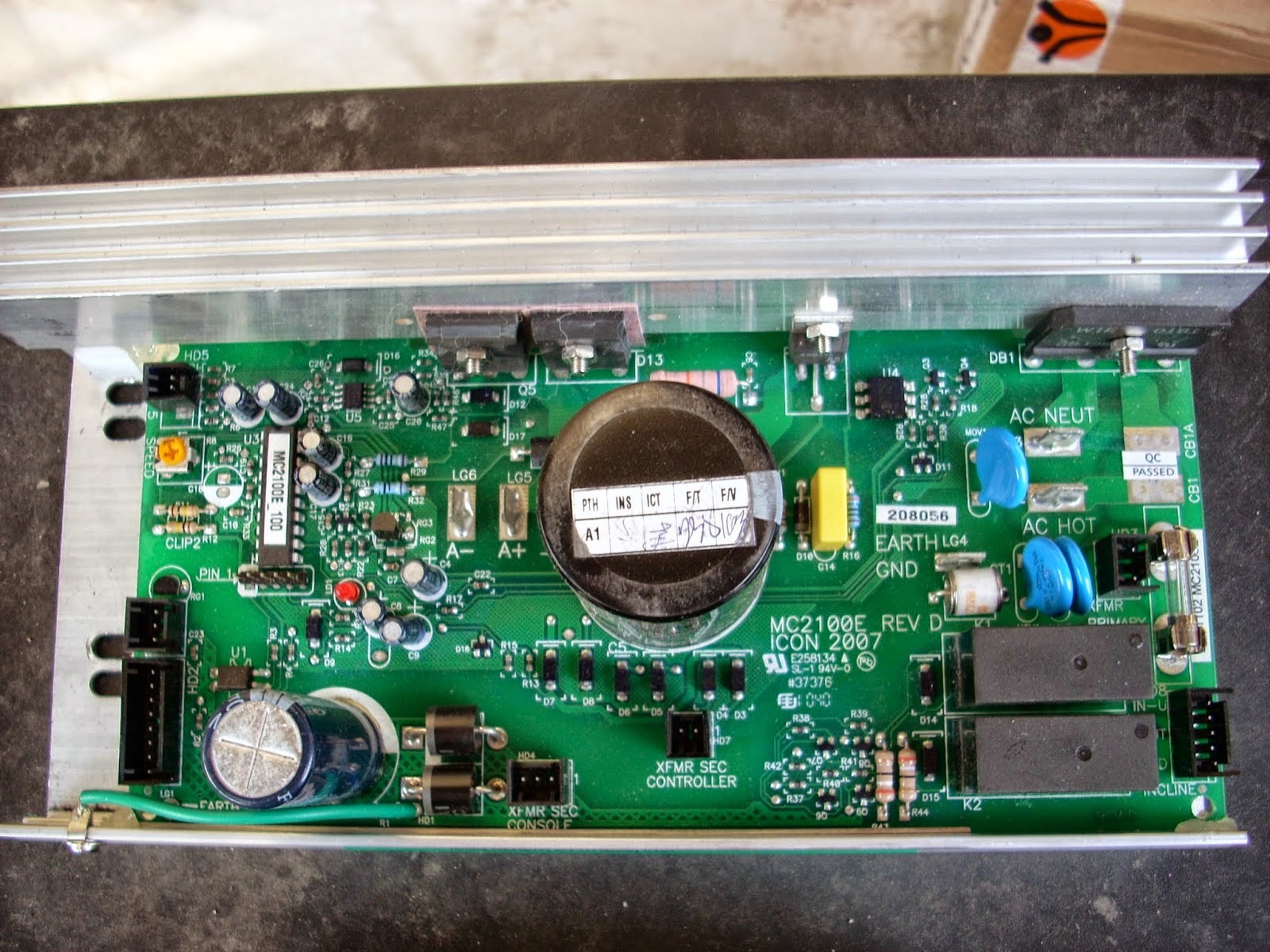

Nemrég vettem egy hibás Proform 3.6 futópadot,gondoltam megbütykölöm és jó lesz itthon.A hibás alkatrészt cserélve most indul ,viszont nem jól működik szerintem!A terhelést nem bírja,ha rá állok leáll!Az indulási fokozat a 2. es felpörög és vissza lassul folyamatosan.A 4.es fokozat egyenletes de az sem bír el.A cserélt alkatrészek irg4pc40, és a tirisztor s4025l. Előre is köszönöm a segítő hozzászólásokat!
Szia, bár ilyen meghajtót nem javítottam még, de esetleg ha a mechanikai rész rendben van, jól csúszik a szőnyeg stb... akkor: megnézném, hogy a rajzon az 'R32' árammérő sönt nincs-e megnyúlva és esetleg ahogy melegszik, az elektronika egyre több felvett áramot mérne rajta...
Érdekes, hogy azon keresztül földelődik a fet meghajtó is... Illetve megnézném a körülötte levő R22 és R27-et is. De mondom, ez csak a rajzról elindulva, semmi háttér tapasztalatból tippek. - hátha jönnek még a mesterek...

Szia, Hát nem tom, ez pont az a fajta, ami a PWM jelet a screen-ről kapja. Az U5-nek IR2101 -nek kell lennie, azon tudsz jeleket mérni, ha jól emlékszem, a 2. a bemenet, a 7. pedig a kimenet egy soros ellenálláson a teljesítmény G-jére.
Már elnézést, hogy belekontárkodom, de én R32-t nem találok sehol, sem arajzon, sem a panelon. Ami nagyobb, R36 a kimenetet shöntöli, az R19 pedig a töltő kondit. Az árammérőnel legalább kerámia 3W, 0,02R, vagy egy szerűen egy Ωalakra hajlított huzal. Pár ilyen, meg ehez hasonló panellel elszórakoztam már, s mindről kiderült, hogy a fenti screen nem küld PWM jelet. A lenti µproc csak a sebesség kompenzációt csinálja. Most is van itt egy Horizon, kicsit más, de ugyanezen elv szerint működik, minden megy rajta, csak a motor nem indul. Ezen minden megy kivéve a meghajó motor, ugyanilyen tünetet produkát a Proform is. Ennek most végig tudtam mérni a screen panelt is elmegy a jel a proc.ig de az az egy láb nem működik. Semmi nem égett meg, vagy szállt el a körben.Mivel ez a 5, vagy 6. hasonló hibás gép, kezd az az "összesküvés" elméletem lenni, hogy a programozó beépített egy bug-ot a progiba, mikor elér bizonyos időt, óraszámot, egyszerűen kikapcsolja programból azt az egy lábat. Sem IC-t, Sem panelt nem lehet kapni hozzá, már majdnem találtam az Alin, de kiderült nincs tovább forgalomban. Kénytelen voltam egy Komlett cuccost venni bele, a panel egyébként 110€ lett volna.

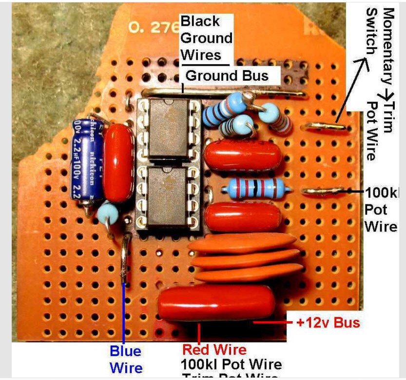

Szia. Köszönöm a segítséget!Már hogy jobban megnéztem rájöttem, ez a rajz csak nagyjából hasonlít a panelhoz ,az értékek nem egyeznek!Szerinted ha külön kapna pwm jelet működne rendesen? Mert akkor összedobok egyet ne555 el.
Ha az R32 részt az én hozzászólásomra írtad, akkor itt lesz...
Tényleg igazad van, elnéztem. Ilyen kisméretűvel kisebb padokban sem találkoztam.

Köszönöm,akkor megpróbálom mit produkál ezzel a megoldással.
Összedobtam a pwm vezérlőt ,el se indul vele,pedig van a kimeneten 0.26mv négyszög. Most mértem a screen ről jövő PWM et szerintem rendben 2.es fokozaton 0.16mv 4.es fok 0.30mv és nem ingadozik!A terhelést nem bírja,ha ráállok egykét lépés után leáll. Furcsa mód az u3 chip körül negatív -125v ot mérek,ezt nem tudom értelmezni!

A G-S közé 18V os zenert raknak, ahova nem én azt szoktam pótolni, védve az előtte lévő elektronikát egy esetleges IGBT zárlattó, tehát 12V -ra kösd a modulodat. Ezt a fajta megoldást amerikai stílus-nak hívom, valahol közösyteni kell a nagyfesz, s meghajtást, ezen a kártyán a LG5 es a chip alatti csati 2. lába. Az újabb típusoknál a motor+ van a meghatás földjével közösítve. Sajnos így én is jártam már, utoljára pont a hasonló elvű Horizon paddal, de előtte még ki tudtam mérni, hogy csak azon az egy lábon nincsen jel, utána elment minden a kijelzőn. Véletlen találtam az Alin SUH-T004 board-ot, 115€ -ért, de írta a kínai nincsen már neki, most néztem, le is vette. Vettem helyette egy kpl. kittet olcsóbban, amivel átépítem a padot:ez. a kucsaft kívánságára.
R melyik ment el? , mert nem látok a panelon. Mindenképp cross zéró optot tegyél be, meg BTA16, vagy bagyobb. Autó, vagy higéniai törlőkendőket szoktam használni, arra nyomok a sűrű szilikonolajból, és egyenletesen átkenem a deszkát, amenyit felvesz. kérrel simán tudod forgatni a szalagot.
Az R2 ment el a rajz szerint 22 ohm,nem tudom valójában mennyi volt!pc817 optot tettem bele ez van itthon.A kijelző valójában működik,csak a motor nem indul vele,pedig 0.18mv mérhető a 4.es pwm en.Ha rá állok a szőnyegre lábbal könnyedé lehetne hajtani?
Megvan, igen annyi a csati, s opto között SMD. Mivel nincs előtöltő ellenállás, így a kondi teljes rövidzára megy induláskor a tirisztorra. Más panelokon relé kapcsol, azért azt nehezebb tönkretenni. A 0,18 V-t nem igen tudja kinyitni az U1 optot, de ha az R1 elszállt, cseréld U1 -et is. Elméletileg 470 et mutat dióda állásban rajta a műszer, de az már nem megbízható. Ami biztos, mogy ezeknek 5mA -kell a kinyitáshos, s nem 20mA, mint a rendes LED-nek. Igen kézzel-lábbal viszonylag könnyen tudod körbeforgatni a motort, csak vigyázz, mert feszültség indukálódik a kimenetén.
