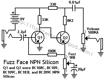

Megépítettem a schematic alapján ezt a Fuzz torzítót, és elég jól is sikerült, egyedül a 0,01µF es kondi hejett van 0,1µF es, de más rajzokon is raktak már 0,1 est bele.
Amit észrevettem a a gitár hangerő potiját letekerem teljesen és a Fuzz volum potija meg nincs letekerve 0-ára akkor elkezd búgni az erősítőm, de amint teszek rá a gitáron kis Volumét egyből megszűnik. Miért lehet ez?
Az azért mert viszonylag nagy erősítése van a fuzznak, és ahogy "0" jelszintre tekered a gitárt onnantól kezdve a kábeleken felvett zajt kezdi el erősíteni a fuzz és az húzza be az erősítődet. Nem agy probléma inkább csak zavaró. Rendes földelésed van , ugye?
Nincs még rendes földelés, egyenlőre még nem dobozoltam be. De azt mondod, ha kap földet alu dobozról, akkor jobb lesz?
Esetleg, árnyékolt kábelek segítenek rajta? Amúgy, tényleg csak zavaró egy kicsit, de, szupi, semmi alapzaj stb...

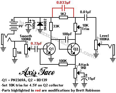

Igen, erre a kapcsolásra épült. Fontos, hogy alacsony gain-ű tranzisztorokat használj, érdemes foglalatot beforrasztani a panelbe és több tranzisztort kipróbálni a jó hangzáshoz.
Csáo kösz a rajzot de egy dolog nem tiszta a smooth 100kb poti hármas lábát hova kell kötni?
Sehová, vagy összekötheted a csúszkával ha akarod.
Ez az áramkör amúgy eléggé alacsony bemeneti ellenállását változtatja (ezáltal változik a hangszín). De ki is lehet hagyni, nem kötelező alkatrész. Én még egy bemeneti csatolókondenzátor váltó kapcsolót is tettem bele (15nF-470nF).

Igen, rengeteg szilícium tranyóval kísérletezhetsz.
Az első fokozatba közepes erősítésű típust keress (100-150), a másodikba kicsit, nagyon jók pl. a kisebb BD... tranzisztorok (BD139 pl.). Érdemes foglalatot beforrasztani a tranzisztorok helyére és csereberével kísérletezni. A BC108 pl. klasszikus megoldásnak számít, én BS170 mosfetet tettem a második fokozatba, azóta is így használom. Legalább olyan jól szól, mint egy Ge cucc és nem kényes hőmérsékletre, stb. Jó tanács: a bemenetre kössél sorosan egy 100kOhm lineáris potit a csatoló kondenzátor és az első tranzisztor bázisa közé, nagyon hatásos hangszíneket lehet vele kikeverni. A becsatoló kondenzátor 100-220nF legyen.
