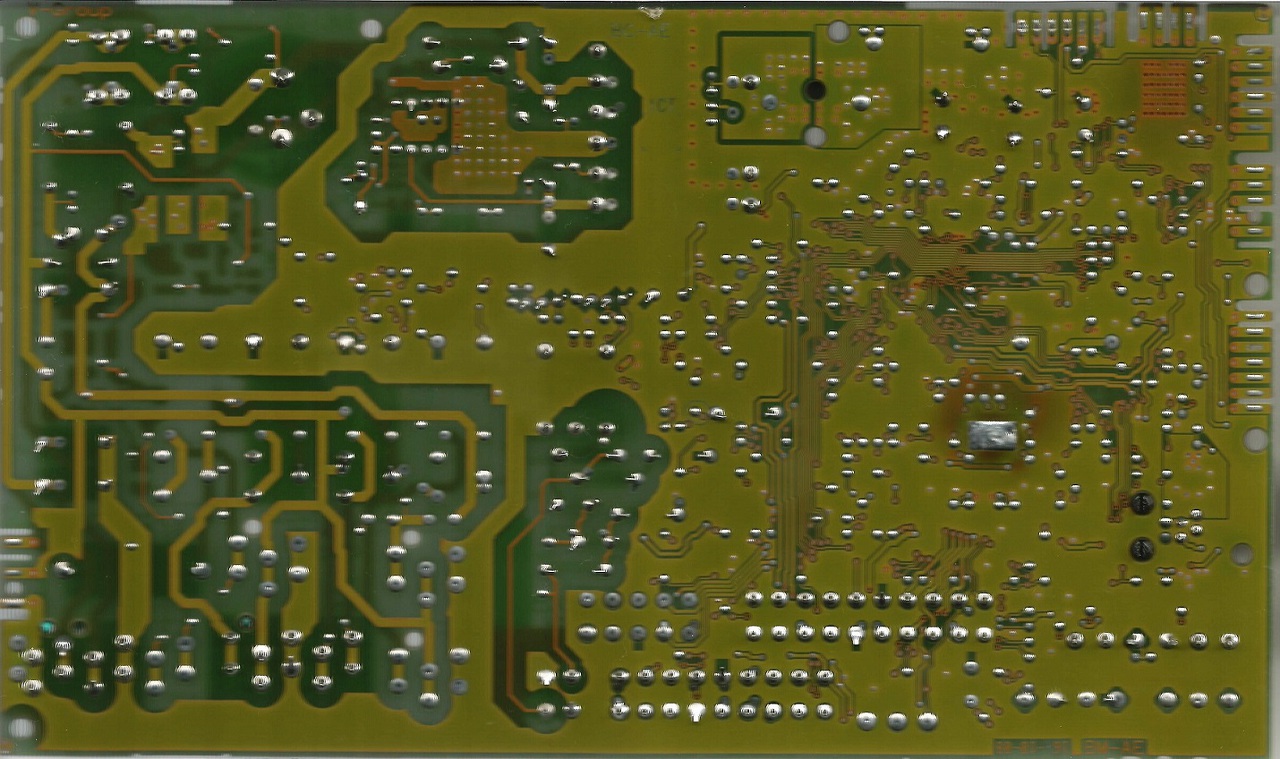

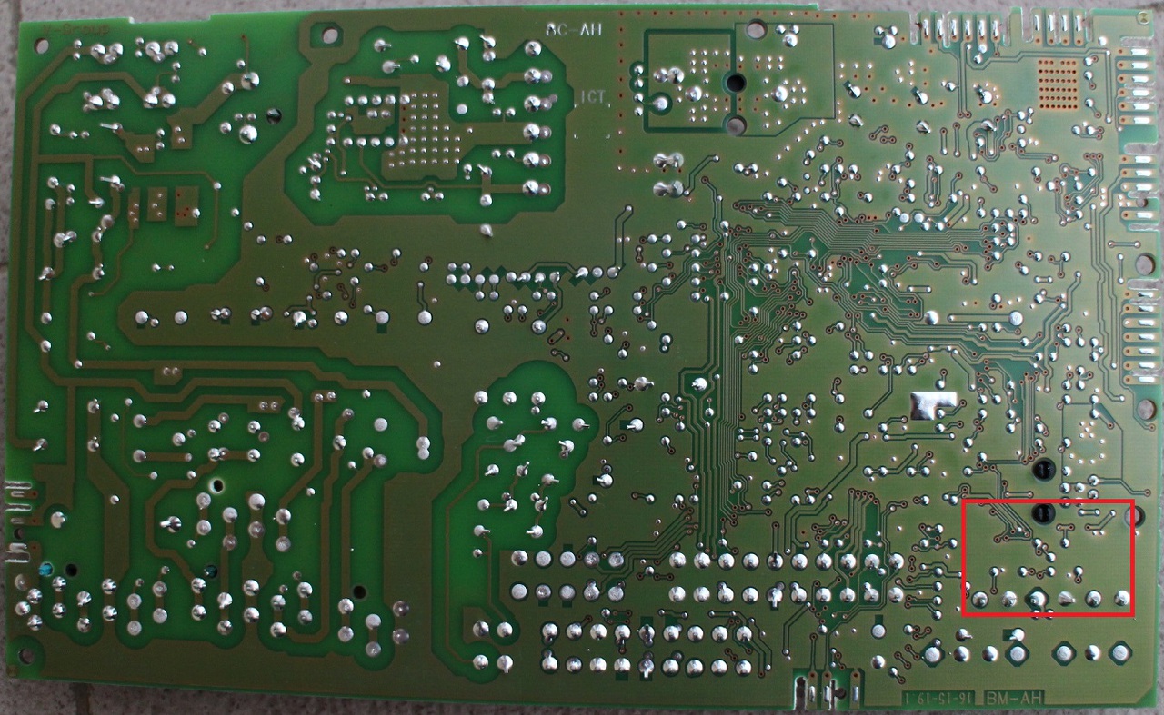

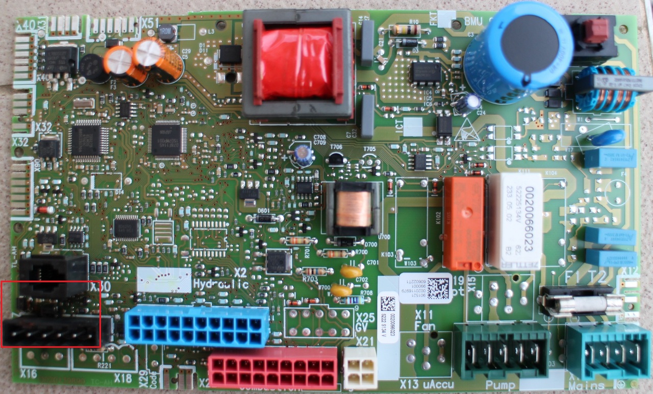

(#) yabee válasza JZoli hozzászólására (») Jan 13, 2017 /
Kedves Zoli!
Köszönöm az eddigi segítségedet is. Most már végre sikerül feltöltenem a saját képeimet is. Remélem ez alapján tudsz még többet is mondani. Előre is köszönöm.

(#) JZoli válasza yabee hozzászólására (») Jan 13, 2017 /
Az a helyzet, hogy nagy valószínűséggel a gyújtásvezérlő panelon lesz a hiba. Ha van a közelben valamilyen elektronikai szerelő, akkor vele kellene megnézetni a panelt. Általában forrasztási kontakt hiba, relé hiba, vagy elkó kiszáradás lehet ami gondot okozhat a működésében.

(#) sebokr válasza yabee hozzászólására (») Jan 14, 2017 /
„Kedves Hozzáértők!
Egy kis segítséget szeretnék kérni. Előre bocsátom, hogy negyon nem vagyok szakértő, de attl tartok a szerel...”
Szia a gyújtás vezérlő dobozát kell szétpattintani, igen törékeny műanyag! Javaslom a 30cm-es vonalzót segítségül hívni. Az elektronikán belül az X2-es ha jól emlékszem 100 és 150nF kondik a rosszak valamint a hengeres alakú sárga fólia kodi, néha a relé lába forrasztás hibás. Ha sikerül szétszedni és lefényképezni a belsejét meg tudom mutatni a hibás alkatrészt. Akkora méretű alkatrész nem lesz 99%-ban ami bele passzol de pici vezetékkel bele rakható dobozban elfér.
Roland
(#) yabee válasza sebokr hozzászólására (») Jan 16, 2017 / 1
Kedves sebokr, Kedves Roland,
Köszönöm szépen a segítségedet. Sajnos nem sokra mentem volna vele, mert a szétszedésig eljutottam volna max. onnantól kezdve nem sok sanszom lett volna mivel elektronikához nem knnyítok. De azért tényleg köszi. Amúgy a probléma valéami hasonló volt és hála Jzolinak már meg is oldódott lévén, mivel elvittem neki a vezérlőt és meg is csinálta. Neki meg külön örök hála. Aki a mi környékünkön lakik vagy erre jár annak csak ajánlani tudom.

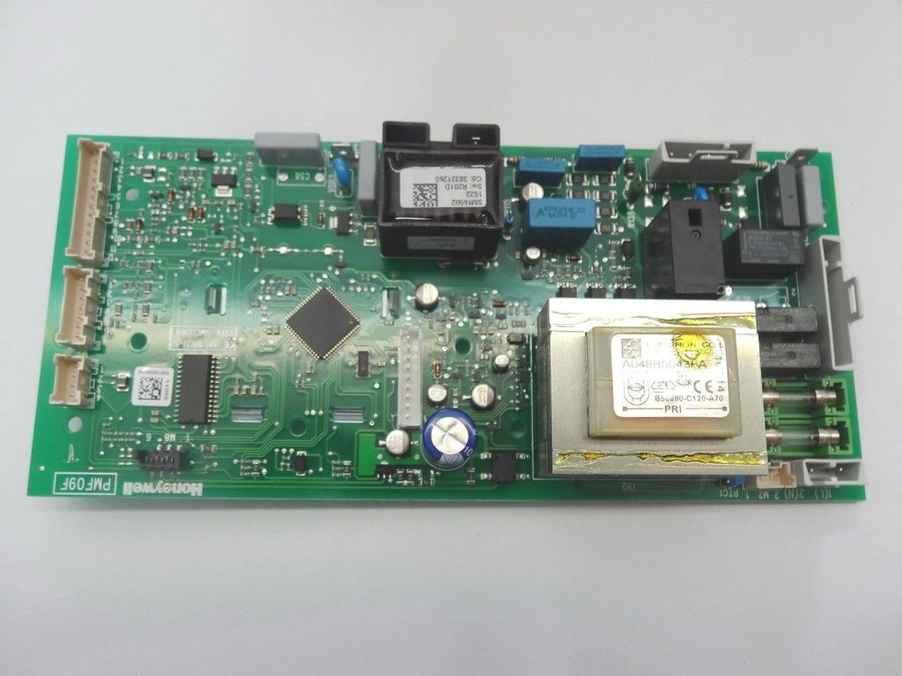

(#) terzabalazs hozzászólása Jan 17, 2017 /
Sziasztok, segitsegre lenne szuksegem egy Ferroli pmf09f vezerlo javitasahoz.
A tunete: Folyamatosan mukodik hiaba szakitom meg vagy kotom ossze a szobatermosztat labait.
(#) sebokr válasza terzabalazs hozzászólására (») Jan 18, 2017 /
Melyik ferroliban van? Némelyikben vagy fagy termosztát. Nem az ment tönkre a készülékben?

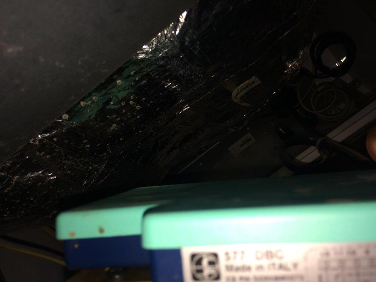

(#) Kalo hozzászólása Jan 20, 2017 /
Ferolli Tantaqua Ce 30 kombi álló kazánnál az alábbi tüneteket észlelem.
Induláskor mintha dugulása lenne, szikrázik el akar gyújtani, de szerintem mivel nem kap gázt hibibára fut, letilt . Visszanyomom és vagy elindul és megy napokig, vagy megmakacsolja magát mint most is.
Mágnesszelep vagy eltömödött fuvóka?
A kombiszeleptöl az égéstér felé a kis kefével kitisztítottam a járatokat, majd a gyújtóelektródát is dörzsivel megtisztítottam, de nem volt elég.

(#) sebokr válasza Kalo hozzászólására (») Jan 20, 2017 / 1
Gázszelep oldalán a vezérlő elektronikában elfáradtak a kondenzátorok.
Azt kell javítani. Jól tetted hogy nem állítottad a fekete kupak alatti dolgokat.

(#) toro válasza terzabalazs hozzászólására (») Jan 21, 2017 /
A HMV kapcsoló rövidzárban van! A tömszelence megkopott, enged egy kis vizet s pont a kapcsolóba.

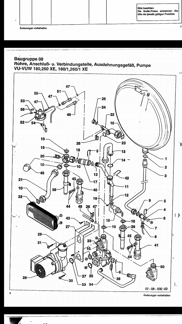

(#) jethro hozzászólása Jan 21, 2017 /
Egy thermotop vu kazánhoz szeretném a segítségeteket kérni.Csak fűtünk vele,melegvízet nem csinálunk.A jelenség a következő:amíg nincs meg a lakásban a hőfok szépen fűt amikor elérte megáll,majd ha lehűl,már nem indul el és vízhiányt mutat.Resetelve elindul és megint megy még a termosztát meg nem állítja,ekkor megint vízhiány,reset stb.Víz természetesen van benne.
Köszi Árpi
(#) sebokr válasza jethro hozzászólására (») Jan 22, 2017 /
„Sziasztok.
Egy thermotop vu kazánhoz...”
1 kevés a víz
2 hibás valamelyik hőszenzor (visszatérő/előremenő)
3 vízköves a hőcserélő
4 a szivattyú kondenzátora elfáradt.
5 hibás a panel.
Roland

(#) jethro válasza sebokr hozzászólására (») Jan 22, 2017 /
Szia.
Víz van.Az előremenő vezetékben két érzékelőt látok egy rögtön alul 2 fekete vezeték egy másik a kazán bal oldalán 1 ér átlátszó kábel ezen kívül fölfele csak 2 pár kábel fut ami a 2 füstgáz érzékelőé.Ezen kívül semmi ismeretlen érzékelő nincs.Pár éve valahonnan letöltöttem egy vez.panel csati kiosztást feliratokkal,de most sehol nem találom.

(#) sebokr válasza jethro hozzászólására (») Jan 23, 2017 /
megírnád a pontos típustás? betűkkel számokkal, megpróbálok keresni hozzá.
(#) jethro válasza sebokr hozzászólására (») Jan 23, 2017 /
VU INT260/1 XE
(#) zoszka válasza jethro hozzászólására (») Jan 23, 2017 / 1
Nagy valószínűséggel az 52-53 (áramlás kapsoló) , vagy 20 (Ntc) alkatrészek valamelyike hibás.
(#) jethro válasza zoszka hozzászólására (») Jan 23, 2017 /
Köszi.
Találtam benne egy boxosdobozt egy vízcső végén,rajta egy mikrokapcsoló.Induláskor kis pöcök megnyomja a kapcsolót,szerintem ez lehet az áramláskapcsoló.Ha erről lehúzom a sarút ,elsem indul és mérve működik a mikrokapcsoló.Ezért gondolom,hogy nem ez a hunyó,pedig bíztam benne mert vízköves.Elvileg csak holnapután jutok haza akkor folytatom.
