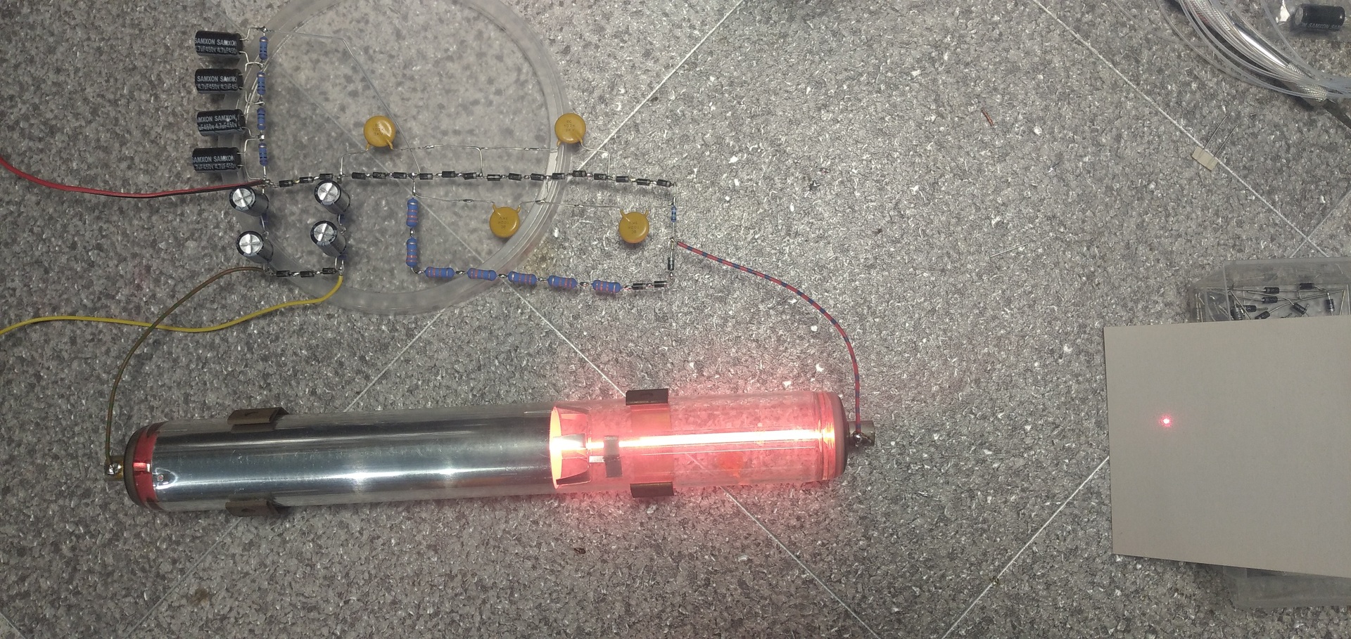

Segítségre volna szükségem. Írtam ide elsőnek: Bővebben: Link
Ma jöttem rá, hogy a tápegység működik. Bár érdekes hogy két nagy kondi van benne, működés közben mégis ívet hú nem pedig szikrázik. Egyszerűen a maximumra kapcsolva sem akar begyulladni a lézerben a gáz, sérülést, repedést nem találtam rajta. Mondták nekem, hogy ez egy HeNe lézer, ha CO2-vel tölteném fel, működne, vagy csak ilyen gázkeverék tölthető bele? Semmiyen magyar segédletet nem találtam hozzá, hogy milyen hiba mire utalhatna. A co2 tényleg erősebb? Vagy abba se simán széndioxid kell hanem, keverék?

(#) Collector válasza madmind hozzászólására (») Márc 15, 2013 /
Hali. Ez nem egészen úgy működik, hogy gondolsz egyet, és kicseréled a gázt benne. Az egész lézer nem csak azért He-Ne, mert az a keverék van benne, hanem mert olyan a tápegysége, az optikái (ha van) az egész rezonátor kialakítása, és anyaga. CO2 lézert csinálni totál halott ügy ebből, eleve a hullámhossza miatt elnyelődik az üvegben, szóval ha fel is töltenéd, fény belőle nem jönne ki egy gramm sem, a másik meg hogy messze túl van a látóhatáron a hullámhossza, tehát igazából a CO2 és a HeNe lézer két teljesen más célra való.
A HeNe lézer az egyik legkoherensebb fényű lézer, főleg mérésekre használatos, ha csak világítani kell vele, akkor viszont egy piaci 5mW-os piros pointerrel is jobban jársz, mint ezzel, a HeNe lézereknek nagyon rossz a hatásfoka, és kis teljesítményűek.

Köszi az infót, és mit gondolsz miért nem akar beindulni a rendszer, levegő került bele? Gondoltam arra hogy párhuzamosan kötök egy kis 1,6kV-os fóliakondit a lézerrel, hátha beindul, de semmi, sőt nem is nagyon húz át messziről, egész közelről "serceg". Pedig olyan az íve mint egy TV sorkimenő trafónak :-/

(#) horcsab válasza madmind hozzászólására (») Márc 15, 2013 /
Annak a lézernek reszeltek. Ha nem gyújt be akkor levegős a rendszer. Gondolom a megfelő nagyságú gyújtófesz megvan.
Ha begyújt és kékesen "izzik" a cső belül akkor levegős, ha rózsaszínű akkor elhsználódott a gáz.
Nem tudom milyen hosszú a csöved, de nekem volt 40cm és 1m hosszú is. A 40cm-es kb 7kV-os gyújtás és 3-3.2kV égési feszültség jellemezte. Az 1m-es 20kV gyújtás és 8kV égési fesz. Az áramokar már nem emlékszem de a kicsi kb. 4-7mA a nagy 20-25mA. A teljesítményük kb 7mW és 40mW volt.
Valami kép jó lenne róla. Nekem pl. olyan a HeNe csövem, hogy szétszedhető (tehát a gáz is utántölthető roncsolásmentesen), nem tudom a tied milyen, de ha nem gyújt be, egyértelműen megnőtt a nyomás benne, tehát levegő került bele. Érdemes lenne egy csonkot készíteni rá, ha nincsen, és azon keresztül lehetne feltölteni. Egy minuszos hűtéstechnikai tűszelepet kéne rátenni.
(#) horcsab válasza Collector hozzászólására (») Márc 15, 2013 /
Viszont ha újra akarja tölteni akkor kell egy jó nagy vákuum. HeNe lézerhez nem elegendő a hűtőgép kompresszoros megoldás. Gázkeveréket lehet kapni, de ha venni kell akkor az sem olcsó mulatság. Sajna a HeNe csöveket én is ezért szereltem le... Pedig milyen jó móka volt amíg működött
- Ha egy kicsit is nagyobb áramot hajtottam át rajta akkor az elektróda vagy a getter elkezdett párologni és kiült a rezonátor tükörre, emiatt nem volt kilépő fény sem. De ez egy zárt lézer volt.
Régen ha jól emlékszem a MOM-ban gyárotttak kis lézereket oktatási célra, azok külső rezonátor tükrösek, néhányat volt szerncsém beállítani.
