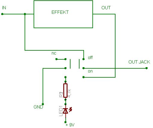

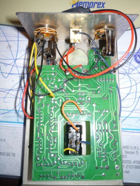

(#) RicoRokkaRolla hozzászólása Jan 26, 2011 /
sziazstok!
mint kiderült a phaseremben 3pdt kapcsoló helyett 2pdt van (gondolom az eladónak kellett a 3as és kicserélte nekem kettesre) szóval mivel ledes, led van viszont nincs true bypass.
át tudnám modolni, hogy kikötöm a ledet, csak nem vagyok benne biztos, hogy mit csináljak a földdel, mert a nyákon nem tudom, hogy hol van még föld pont. van ahol azt írják, nem lényeg a föld - hagyjam a fenébe (egyébként most is csak az input jackaljzaton van föld az output jackaljzaton nincs), van ahol azt írják forrasszam össze egyenesbe a két jackaljzat földjét. talán a legtutibb az lenne, hogy mindkettőt ugyanazon pontra forrasztom a nyákon, ahova az input sleeve eredetileg is forrasztva van.
mit gondoltok? köszi!
e szerint kötném be a kapcsolót, csak a két földet a jackaljzatoktól (J1, J2) vagy összekötném vagy nem külön két pontra (board grounds) hanem egyre forrasztanám:

(#) zoltansz válasza RicoRokkaRolla hozzászólására (») Jan 27, 2011 /
Szia.
Ha az effekt fémdobozban van , akkor az output kap földet ,ne kötsd össze (a földhurok miatt),Ha nem akkor a két jackaljzat földjét kösd össze (csak akkor ha nem működik az effekt ). A képen lévő bekötés jó.
Semmi értelme kicserélni, így is jó.
Később felteszem a Marshall pedálokban hogy oldották meg 2dpt kapcsolóval.
Most nem nagyon értem hogy pontosan mit akarsz. Kivenni a potit és egyenesbe kötni, vagy a potival nem lehet beállítani az effekt és a sima hangzás egyenlő szintjét?
Bocsi rosszul olvastam.
„nem kapott tápot és átangedte a hangot, nagy meglepetésemre minkét kapcsolóállásban”
Táp nélkül csak egy kapcsolóállásban szabad átengedjen, (nem a földhurok miatt) ott valami más a probléma. Kötsd vissza a before jpg szerint és próbáld ki az effektet, ha úgy jó akkor valamit elkötöttél (a képen jónak látszik)
Itt a Marshall bekötés, csak ez nem true bypass, csak bypass. Én sok effektbe használtam ezt a bekötést és nagyon jól működik.
(#) RicoRokkaRolla válasza zoltansz hozzászólására (») Jan 27, 2011 /
Nincs benne volume poti eredetileg, semmilyen hangerőt vagy mixet (blend) nem lehet vele állítani. Amikor megjött azzal a bekötéssel ha bekapcsoltam érezhetően hangosodott a gitár, most, hogy true bypass várhatóan halkabb lesz ha bekapcsolom, mert mindenkitől ezt hallom, ezt olvasom a neten (hacsak a megfelelő alkatrészek nem lettek benne kicserélve az előbbi postban említettekre), hogy ez egy általános probléma small stone esetében. Úgy gondoltam, mi lenne ha tennék bele a kapcsoló és az fxout közé egy koncentrikus hangerő potit, csak nem tudom milyet kellene pontosan., mekkora legyen az ellenállása, 100kohm-500kohm?
A poti nem oldja meg a problémát.
Az idézetedben írt ellenállásokkal kell megoldani. R6 helyett tegyél be 25Kohmos trimmert és azzal próbáld beállítani a kimenő jel szintjét, ha nem változik akkor az R27 helyett tegyél egy 10Kohmos trimmert és azzal próbáld.
Ez az effekt bypass-al van nem true bypass-al.

(#) Rafael válasza RicoRokkaRolla hozzászólására (») Jan 27, 2011 /
Itt a megoldás a 6 lábú kapcsoló bekötésedre. Ez másoknak is segíthet, mert bármilyen pedál esetében működik.
A Millenium Bypass 1-re is kitérhetünk, de tudni kellene pontosan, hogy ott a LED körül mi a helyzet. Valószínű ellenállás van hozzá, akkor már csak egy FET meg egy dióda kell.
Ezzel a helyes bekötési móddal szerintem helyre fog állni a még meglévő hangerő problémád is.

(#) RicoRokkaRolla válasza Rafael hozzászólására (») Jan 28, 2011 /
Átkötöttem millenniumra a phaseremet (a ledet lehagytam), nagyjából az az eredmény mint az eggyel előbbi truebypass verzióban, bár mintha most nagyobb lenne a két kapcsolt állapot között a különbség, úgy értem, hogy kikapcsolt állapotban gondtalanul átmegy a hang, bekapcsolt állapotban ha halkan pengetek nem megy át semmi, csak ha erősen. nem értem, biztosan van valami magyarázata. Holnap kapok egy erősítőt és megnézem azon is, hogy mi a helyzet, hátha attól okosabb leszek. Majd írok, hogy kielégítő-e így az eredmény, és mit tapasztalok.

(#) zoltansz válasza RicoRokkaRolla hozzászólására (») Jan 28, 2011 /
N.C. (non connect), nincs bekötve. Erre a lábra az effekt output-ját szokták rákötni azért, hogy kikapcsolt állapotban leföldelje az effektet , így semmilyen zavaró jel nem befolyásolja a tiszta hangzást. Csak az a probléma, hogy ez a megoldás nem minden effektnél működik, ezért rajzoltam n.c.-vel.
A Rafael változata nagyon jól működik, már használtam egy pár effektben, csak azért javasoltam ezt a megoldást, mert írtad, hogy még kezdő vagy és nem akartam túlkomplikálni.
