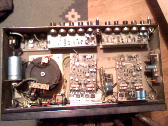

(#) Jackass válasza EcoPityu hozzászólására (») Jan 7, 2009 /
Ezek a képek:
A 602 esen lehet látni hogy melyik az a biztosíték amelyik mindíg meghal:SRemélem lehet látni valamit:S

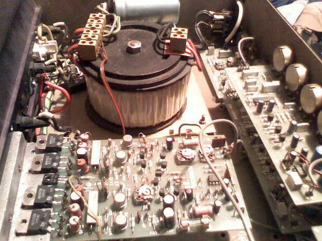

(#) Jackass válasza Jackass hozzászólására (») Jan 7, 2009 /
és még 2 kép
(#) EcoPityu válasza Jackass hozzászólására (») Jan 7, 2009 /
Az utcsó képen, az nem TIP142???
Egyébként szép öreg cucc! Rég nem láttam ilyen fajta trimmerpotikat.
Felépítéséből: minimum 2x150w-os jólmegépített, ritkánlátott sztereó zenekari cuccosmuccos!!
Kérdés? a másik oldal, szól tovább, az nem lövi a biztit?
Nos! a bizti, az egyik tápfeszé, nem lehetetlen, hogy abba az irányba billen valamekkora hangerőnél a kimeneti szint, hogy a biztit a hangszórón keresztül kilövi.
Ezt okozhatja sajnos: szerelési nyákforrasztási kontakthiba, vagy akár a potik pillanatnyi kontakthibája. Az sem lehetelen, hogy rázkódásra mozdul meg valamelyik munkapont, vagy kimeneti egyenszint beállító trimmer.
Előszöris szerezz jósok biztit.
Aztán forraszd végig a panelt.
Ha nem segít, bár ezt csak gyakorlottműszerésznek ajánlanám, cseréld ki a trimmereket mai modern típusokra, és állítsd be az erősítőt...na ez nem fog csak úgy menni, de ezt talán még távgyógyban sem tudnám leírni...
