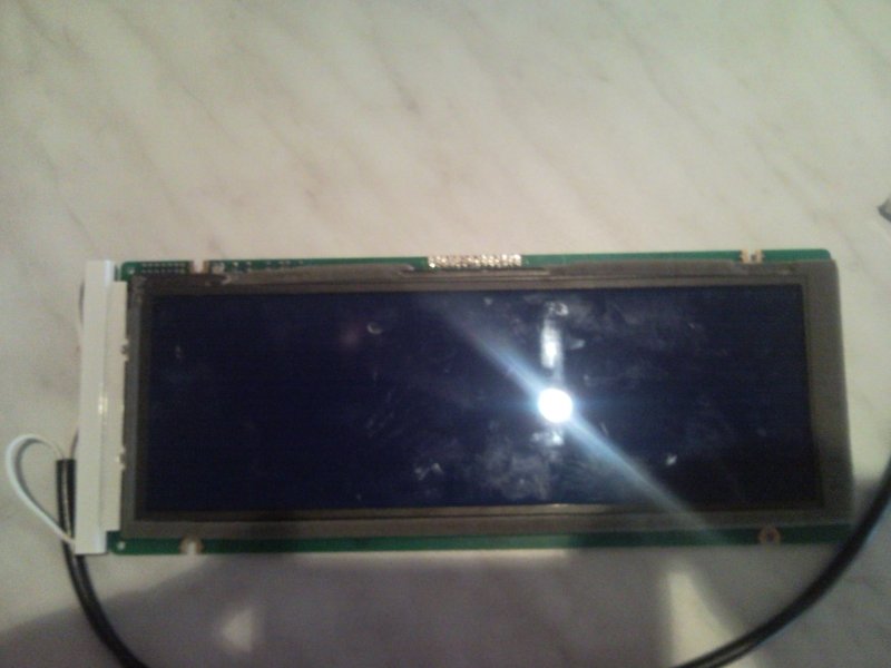

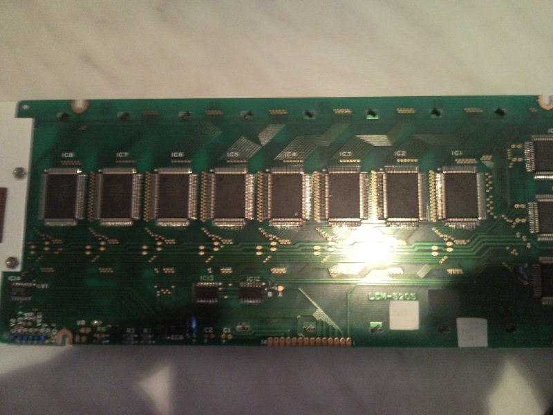

(#) gilu hozzászólása Márc 9, 2009 /
Üdv.mindenkinek
Nekem egy 600*240-es mátrix kijelzöm van ennek a bekötéséröl szeretnék infot kérni töletek.Anyit tudok rola hogy egy fénymásologépböl van.A vezérlő ic-ék OKI M5298 három db,és OKI M5299B 8db. A felírt adatok GEB-22 94V-0 S,LCM-5205.És kérdezném még hogy vezérlő kell e hozzá vagy meglehet hajtani az LPT portrol is.Elöre is köszönöm a segitséget.
(#) source2 válasza gilu hozzászólására (») Márc 9, 2009 /
Még kell hozzá vezérlő, közvetlenül nem tudod rákötni.
üdv
(#) gilu válasza source2 hozzászólására (») Márc 9, 2009 /
Köszönöm az infot .És milyen vezélő kellene hozzá arrol lenne e valamilyen leírás vagy rajz?
pl SED1335 vagy ezzel kompatibilis, gondolom ennek is 4 bites az LCD felőli oldala, ilyet bontani vagy jó drágán venni lehet, asszem 3e vagy 5e/db mondtak és minimum 2 kell venni, csak hát ez nem éppen olcsó dolog, főleg ha nem is biztos hogy működik a kijelző, meg ennyiért már kapni lehet komplett kijelzőt.
