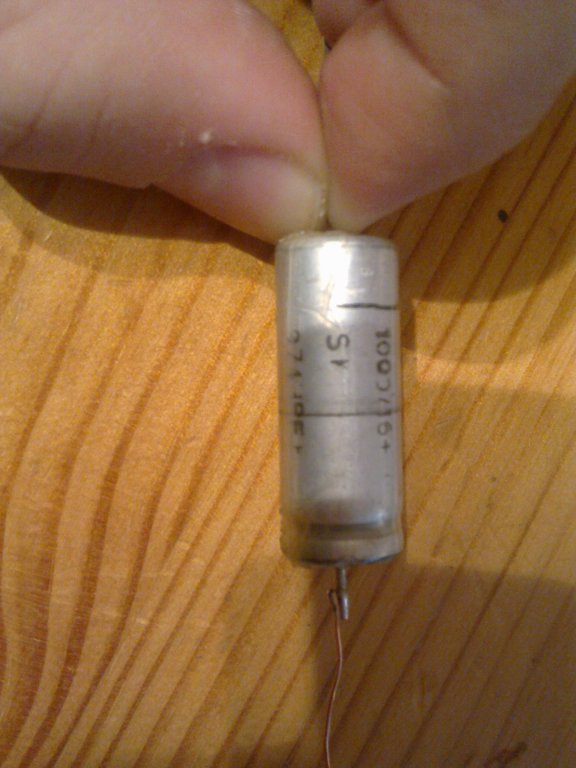

Köszi mindenkinek. Kivettem a kimenőkondenzátort azon a csatornán ami nem szól és egyenáram van. Nem átvezetéses, de a műszer nem mutat semmit kapacításmérésnél. Milyen fajta kondenzátor ez, értelmezhetetlen ami rá van írva. Hol lehet ilyen ebbe való kondikat venni?? Kép. (a rézdrótot én forrasztottam rá h a műszerbe bemenjen)
(#) mindenes válasza forma1 hozzászólására (») Nov 18, 2011 /
Azt feltétlen cseréld, egyszerű fekvő elektrolit kondi, a képből nem jól látszik de talán 1000 mikrofarad 16V ra. Ha nincs ilyen fekvő típusod de a végfok mellet van hely, lehet bele tenni álló fajtát is.

Álló kondi volt ez, csak nem látszika másik lába mert fogom. Nekem sajnos csak régi (de nem használt) kondenzátorjaim vannak, azok jók lehetnek? Elektro bolt sincs a közelben.

Ha vannak bontott kondijaid azok is jók nem feltétlen kell újat venni. Az értékekkel is lehet játszadozni 470 mikrofardtól egyészen 2200 mikróig. A lényeg az hogy az egyenfeszt leválassza, a hangfrekis jelet pedig kicsatolja a hangszórók számára. A feszűltség értékűk sem kritikus 16-40 voltosak lehetnek.
