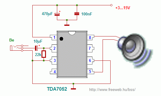

Én arra lennék kíváncsi hogy hogy lehetne a bss oldalán található mini gitárerősítőhoz hangerőszabit csinálni.
Lehetőleg 9v-rol üzemeljen és ne digitális legyen!

Helló
Szerintem ehhez semmi digitális cucc nem kell.
Úgy hívják a megfelelö eszközt hogy potméter
Mondjuk egy 47k B-s tengelyes mono poti kell.
És a rajzon jelölve is van. a poti három lába. felülröl lefele. Bemenet, kimenet, és föld.

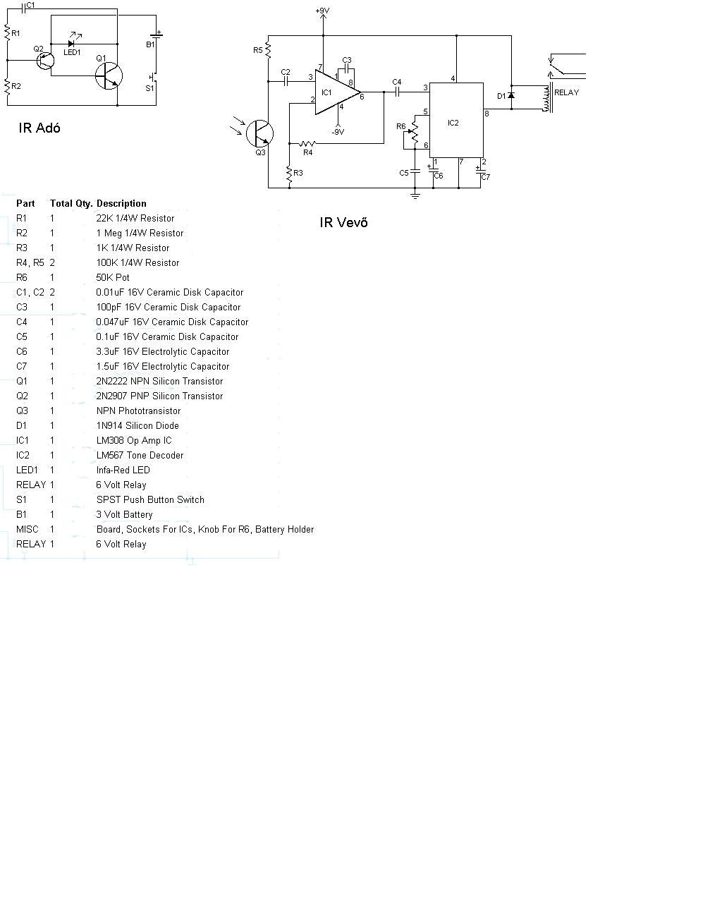

(#) attila26 hozzászólása Nov 10, 2006 /
Nem volt elég pontos az elöbbi kérdésem.
Egy távirányitóval kezelhető hangerö szabályzó modult szeretnék csinálni.
Amit töbféle erősitőhöz lehet majd felhasználni.
Ha van valakinek valami jo terve osza meg velem.

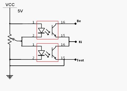

A segítségeteket szeretném kérni. Szükségem lenne egy (lehetőleg analóg) hangerőszabályzóra, ami egyszerre szabályozna 4 csatornát. A négyespoti nem jó mert: a minőségi nagyon drága, az olcsóbb meg nem pontos. Az sem baj ha kell neki táp. Van valakinek ötlete vagy kapcsolása?

(#) szabi83 válasza dr_uhu hozzászólására (») Márc 20, 2007 /
sztem akkor 1 db mono poti + 4 db moc opto
talán...
üdv

http://www.hobbielektronika.hu/forum/topic_hsz_42011.html?highlight=1#42011
egy potira kötöd a 4-et és sztem ennyi többi meg adott
üdv
(#) GTI hozzászólása Márc 20, 2007 /
Tessék itt egy IR-es szabályzó áramkör, jelenlegi állapotába 1 vezérlést tud csinálni, de egy kis átalakítással, már egész jót lehet belőle csinálni.
(#) dr_uhu válasza szabi83 hozzászólására (») Márc 20, 2007 /
Ha jól értelmezem, minél nagyobb feszt adok az egyes és a kettes lábra (max 5V), annál kissebb a 15 és a 16-os láb közti ellenállás?
(#) dr_uhu hozzászólása Márc 20, 2007 /
Kicsit átalakítottam a kapcsit. Igy feszültségosztóként működne. Nem vagyok jártas az optocsatolók körében, szerintetek működik? Igaz így nem 4 hanem 8 db kell, de sztem jobb ez így. :yes:

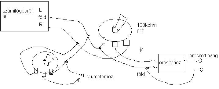

(#) Einstein hozzászólása Aug 28, 2007 /
Azért nyitottam meg ezt, mert lenne egy problémám.Van egy erősítőm amit építettem, és egy kivezérlés jelzőm. Akor működik rendesen a kiv. jelző, ha majdnem maximumra veszem a rádiót,de akkor az erősítőm meg nagyon hangosan szól. Próbálkoztam egy 47KOHM-os potival, de csak kicsit halkította le, és nagyon rossz lett a hangminőség, ráadásul a kiv. jelző is visszább vett a kivezérlés "mutatásból". A potmétert földelésre kötöttem sorba az erősítővel. Lehet hogy a pozitívra kellene és akor működne? Vagy egy hagerőszabályozós áramkört kéne építenem? Esetleg valakinek van ilyen kapcsolása?
:heureka: :help:
(#) Hurka válasza Einstein hozzászólására (») Aug 28, 2007 / 4
Sztem úgy csináld, h a kivez jelző->potméter->erősítő...
A potméter úgy legyen bekötve, h az egyik szélére jöjjön a jel a másik széle menjen le testre, és a közepe meg menjen az erölködőhöz... És sztem 100 kOhm -os potit tegyél be...

(#) válasza Einstein hozzászólására (») Aug 28, 2007 /
„földelésre kötöttem sorba az erősítővel. Lehet hogy a pozitívra kellene [....]?”
Ugye ez nem azt jelenti, hogy az erősítő földje és a tápföld közé tetted? mert az úgy nagyon nem jó... /bocsi, nem tudom milyen szinten vagy elektróból, azért rágom ennyire szájba, de ne hidd h hülyének nézlek v ilyesmi /
A potidat minden esetben az erősítő bemenetére kell kötnöd, mégpedig úgy, ahogy Hurka már le is írta itt előttem
(#) Hurka válasza Hurka hozzászólására (») Aug 28, 2007 /
A potméter középső kivezetése az erölködő bemenetére legyen kötve...
Mindenben egyetértünk Gé szaktárs!
(#) Kovidivi válasza Einstein hozzászólására (») Aug 28, 2007 /
hello!ezért feleslges volt új témát nyitnod.neked csak problémád van a hangerőszabályzással. nem tudod,hogyan kell bekötni a potit. sztem ez megoldja a problémát! a vu-méter helyét is megrajzoltam. ez csak az egyik oldal hangerőszabályzása!
