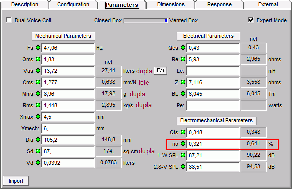

Huszti Dénes elég sokat foglalkozott a sugárzó felületek működésével, matematikai felírásával, rezgések keltésével. Nagy kár, hogy a jegyzetei és publikációi nem hozzáférhetők. De valamennyire különféle könyvek is belemennek, de elég zavaros a kép sajnos a hangszóró hatásfokát illetően. Colloms könyvét még a perfekt 5 évig angliában élő ismerősöm se nagyon tudja fordítani, annyira sajátos és tőzsgyökeres brit a nyelvezete, pedig talán abból meg lehetne tudni ezt-azt. Annyi biztos, hogy elsősorban a sugárzási impedanciával függ össze, ami pedig frekvenciafüggő, és a frekvenciafüggvénye összefügg a sugárzó felület méretével, sőt még geometriai alakjával is. Sajnos nekem sem sikerült még ezt a részletet teljesen összerakni. Azt sem értem, egyes könyvek szerint miért 1 méter távolságban 1m2 felülen kell akusztikus teljesítményt mérni, amikor az akusztikus teljesítmény a membrán felületén jön létre, és ennek a felületnek a nagysága is számít. Pl. ilyen hibás definícióknak köszönhető, hogy a hangszóró egyedülállóan képes arra, hogy megduplázva a hatásfoka is megduplázódik. Párhuzamosan kötve dupla bevitt teljesítményre 6dB hangerőnövekedés történik, és ha a bemenőjelet levesszük 3dB-el, hogy a bemenőteljesítmény az eredeti értéken maradjon, akkor marad 3dB nyereség az akusztikus oldalon. Sorosan kötve fele bevitt teljesítménnyel ugyanakkora hangnyomást produkál (Feri is beszámolt ilyen tapasztalatáról). Ha a bemenő teljesítményt 3dB-el növeljük az eredeti szintre, megintcsak 3dB nyereséget könyvelhetünk el. Próbálnánk ezt meg pl. villanymotorral! Attól, hogy egy tengelyre kötünk két egyforma villanymotort, nem lesz dupla hatásfok, az pontosan ugyanakkora marad. Sok más jellemző ugyan változik, de a hatásfok nem. Ellenben ha figyelembe vesszünk, hogy két hangszóró dupla sugárzó felület, és minden duplázás a felületet is duplázza, akkor már nem lesz ellentmondás a duplázásban, és azt se lehet mondani, hogy sok duplázással 100% fölé megy a hatásfok. A 3dB a dupla felölet következménye, és ha az egyenlet a felületduplázással is számol, a hatásfok változatlan maradna, de nem ez a helyzet, amiből számomra az következik, hogy sok jó dolog ellenére a hatásfok nem jól van meghatározva az elméletben.
„A hanghullámok előállítása nem igényel sok villamos teljesítményt. Gondoljátok végig, hogy a járművek dudáiban és egyéb szirénákban mekkora tömegű a rezgő acéllemez. Mind ez magas hangon (1000 Hz körüli frekin.), nagy hangerővel (120 dB), relative kis elektromos teljesítménnyel.”
Ez valóban így van, de a duda és a hangszóró között egy elég nagy különbség (mintha már említettem volna), hogy míg az előző saját rezonanciáján végez szabad rezgést, és csak a veszteségek pótlását kell betáplálni, addig a hangszóró nem rezonanciáján végez kényszerrezgést. Én úgy látom, hogy a hangszórók fő hatásfok visszatartó eleme a mozgó tömeg. Tömeg elvétellel hatékonyabban lehet érzékenységet növelni, mint erősebb motorral. (Matematikailag igazolható) Ellenben mi van akkor, ha dudának akarjuk használni a hangszórót? Csak annyit kell tennünk, hogy rezonancia frekvencián kell meghajtanunk. Itt a hangszóróban lévő rugózó és tömeg elemek pont kioltják egymást, és csak a rezisztív veszteségek látszanak. Megvalósítottuk a zéró gramm teljes mozgó tömeg esetét! Egy szellőztetett mágneskörű PA vagy sub mély hangszóró impedanciamenetén ilyenkor nemritkán megtízszereződik az impedancia, pl. 8 Ohm hangszórón 80 Ohm Z-t mérünk fs-en. A felvett áram a tizedére esik, így a felvett teljesítmény is, a hatásfok pedig még akkor is a 10-szeresére nő, ha rezonancia frekvencián nem emel ki a hangszóró. A veszteségeket most a hajló mechanikai anyagok belső súrlódása, egyéb áramlási súrlódások és a sugárzási impedancia rezisztív része képezi. Ha elkezdjük felszámolni a hangszóróban jelenlévő veszteségeket, pl. acélból készítjük el a pillét és valahogy a membránszélt, akkor Z(fs) több száz Ohmig fel fog menni, és megvan a keresett dudákhoz mérhető magas hatásfok, de csak rezonancia a frekvencián! Látható tehát, hogy nem a motorban keresendő az alacsony hatásfok, hanem főleg a mechanikai felépítésben, abban, hogy egy a levegő akusztikai tömegéhez képest egy sokkal nagyobb tömeg rángatásába megy be az energia. Viszont mi van, ha csökkentjük a hangszóró mozgó tömegét? Nő az érzékenység, és nő a hatásfok. Ez jó. Azonban minden egyéb mechanikai és akusztikai elemet arányosan változtatni kell, a felfüggesztés rugóengedékenységét, és a doboz légrugóját is, ergo növelni kell a hangdoboz méretét is. Kikötünk a hármas szabálynál (érzékenység / alsó határ / dobozméret), és nem is kell tovább menni, hogy lássuk, nem lesz jó hatásfokú (legalábbis mélysugárzó) hangdobozunk, de lesz előre kiszámolt kompromisszumokkal rendelkező. Még tölcsérrel se fog sikerülni, ugyanis a jó hatásfok és jó alsó határ együttese óriási szájnyílást kíván, ami óriási hosszt is jelent, ami -szintén zenész- óriási méretnövekedést is jelent, tehát tölcséres dobozokra is igaz lesz a három kívánság szabály, legfeljebb zárt, reflex, tölcsér stb dobozoknál mindig kicsit másképpen alakul. A reflex pl. kiszámíthatóan jobb hatásfokot produkál, mint a zárt (elméleti 4.17dB-el).
A képlet amúgy egyszerű: több 100, néha fél kg mozgó tömegű autós mélyek rettenetesen érzéketlenek (kb 85dB, némelyik 80 körül), nagyon rossz hatásfokúak még az erős motor mellett is, de nagyon kicsi dobozban nagyon mélyre le tud menni (ha jó hangszórót veszünk, nem kínai búcsús céllövöldében lőhető fajtát) PA hangszórók kis mozgó tömeggel nagy érzékenység (95-100dB), de vagy nagyon nagy dobozban tud mélyet, vagy átlagos kezelhető dobozméretben nem megy túl mélyre. Vagy régi pl. Vermona 30-40 centis hangszórók, 100dB körüli érzékenység és kb akkora motor, mint egy 16 centis hangszórón, de szinte már extrém kicsi mozgó tömeg. Ma is készülnek vájtfülüéknek olyan 16-20 centis hangszóró (pl Sonido), ahol erős motor, nagyon kis mozgó tömeg ad egy nagyon nagy érzékenységet és hatásfokot, de dobozolási nehézségekre kell számítani, a 0.2 körüli velejáró Qtc miatt sokszor csak tölcsérekben működnek jó mélyátvitellel, de ezek a tölcsérek igen csak méretesek. (Meg működhetnek még több kamrás több rezonátoros reflexdobozokban is, de ezeknek is az összmérete nagy lesz)
Esetleg középtartományban az örvényáramok kiiktatásával lehet még játszani (pl. rézgyűrűs megoldások), de ettől meg nagyon felfelé húzó karakterisztikát kapunk. Beag csinált ilyet, láttam róla méréseket is valahol fórumon. Ezzel viszont felborul a tonális egyensúly, sok magas lesz és kevés mély.
Végül ha már magas hangszóró: 90-es évek merényletei közé tartozik a piezó lapkás dome hangszóró. Na az saját mérésem szerint inkább egy 10kHz-es elektromos síp, mintsem hangszóró. Nagyon kis áramfelvétel mellett szól ahogy szól, a bevitt elektromos teljesítményhez képest ott is magas a hatásfok, a dudákhoz mérhető. Igaz, hangvisszaadásra alkalmatlanok. Vannak viszont kicsit jobb fajta piezók is, szintén magas elektromos/akusztikai hatásfokkal, a nagyon kis áramfelvétel miatt. Azonban ahogy néhány piezó hangszóró átvitelét nézegettem, ezeket is a rezonanciák tartják életben, 3-4-5 erős rezonancia egymást követve ad egy jó egyeletlen agyon színezett hangképet.

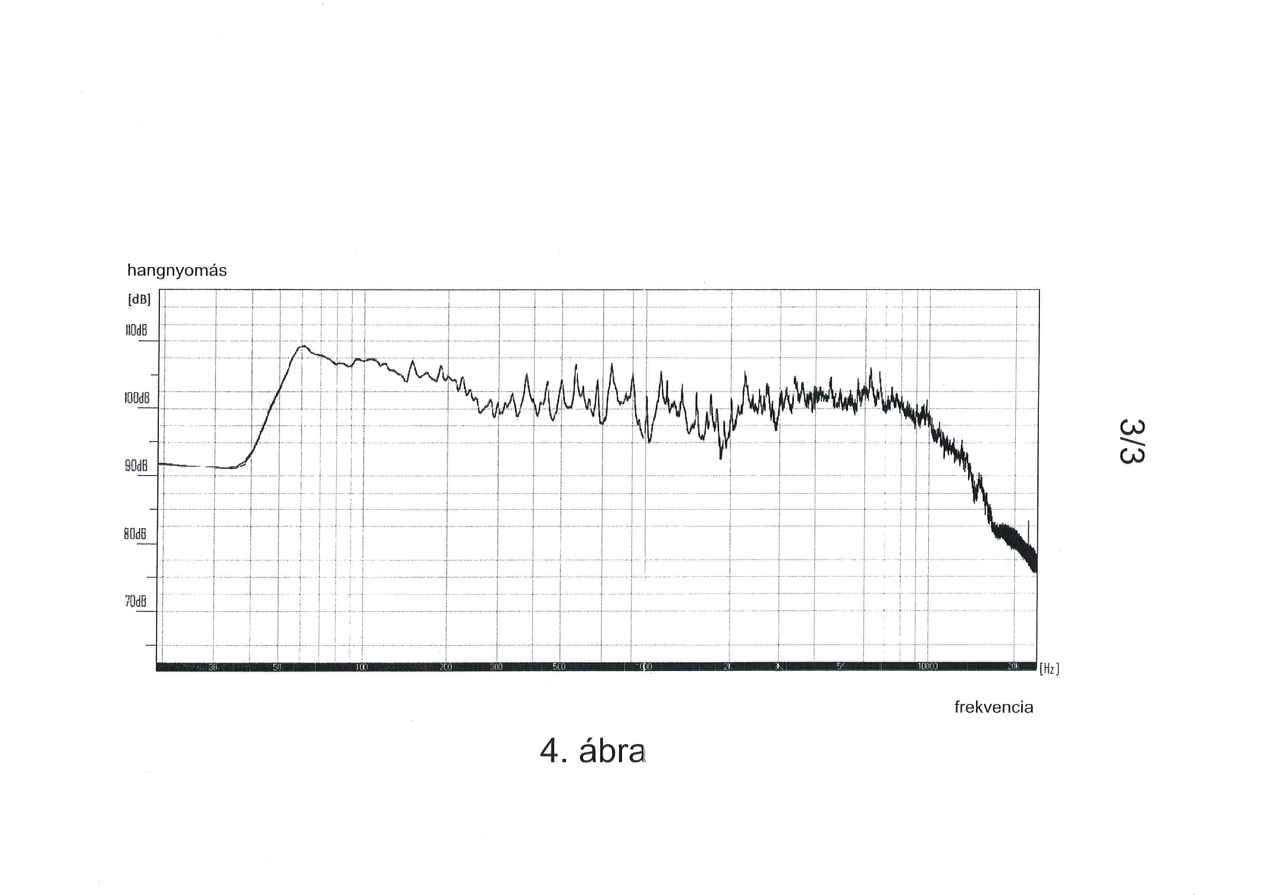

(#) flaci76 válasza Ge Lee hozzászólására (») Jún 29, 2018 /
Azonosító: 230260
Érdekes iromány Sok kijelentés, kevés (egészen pontosan nulla) bizonyítás/levezetés/mérés. De még így is több valóság van benne, mint Babos csodahangváltójában, a 47 Ohmos soros ellenállással, amivel minden hangszóró minden hibáját kijavította egy varázsütésre. Amúgy Gergő szabadalma lényegében csak egy konstrukciós szabadalom, a sajtó által bezenget csodatulajdonságokról már nemigen van szó benne, se a 10000Wattról, se a 20Hz alsó határfrekvenciáról, se a hatalmas hatásfokról. A konstrukció leírásán túl egyedül a "kúpos tekercselrendezésről" van benne némi komolyabb értekezés (természetesen méréssel számítással történő alátámasztást ott se keressen senki), de az meg pont az ellenkező hatást produkálja, mint amit el szeretne érni vele a srác. Hasonló ötlet a Beagnál is volt, csak ők pont fordítva csinálták meg, értették a fizikai/dinamikai hátteret is, és meg is mérték a végeredményt...
Amúgy találsz róla fórumot valahol, sajnos már nem emlékszem hol futottam bele.
Érdemes a nevek között beírni Huszty Dénes nevét, vagy kifejezetten BEAG, Videoton stb találmányokat keresni. Ott lesznek bizonyítások, mérések, korrekt precíz levezetések is.
A hozzászólás módosítva: Jún 29, 2018
(#) flaci76 válasza flaci76 hozzászólására (») Jún 29, 2018 /
Érdekes, hogy a kép átment a szerkesztésre, de a szöveg nem... Szóval a szabadalmi leírásban közzétett frekvenciamenet szerint 50-8000Hz között szól -3dB pontokon mérve. Akkor mitől is szélessávú? És hol a beígért 20-20000Hz sáv?
(#) Ge Lee hozzászólása Jún 29, 2018 /
Jó volt látni a szabadalmat, eddig nem találkoztam vele. Hát közel sem akkora durranás ez mint a cikkekben.

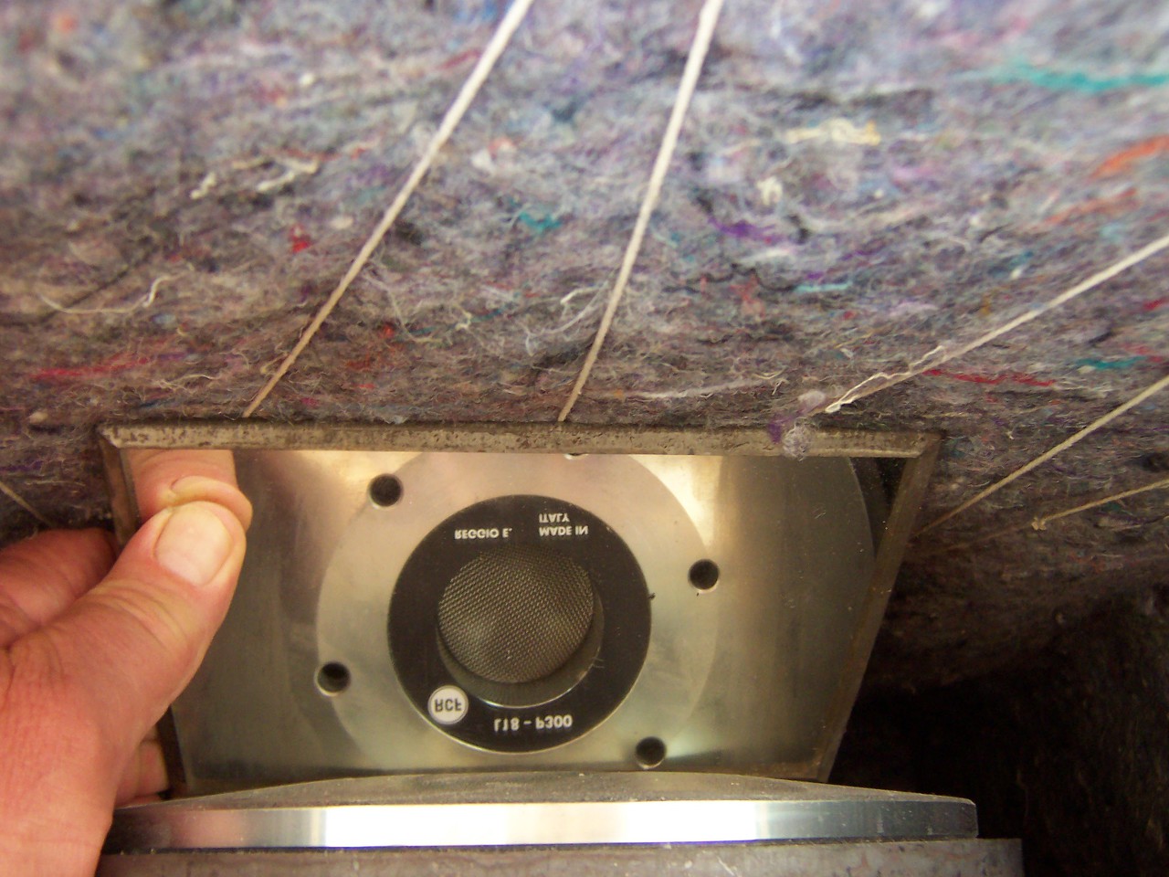

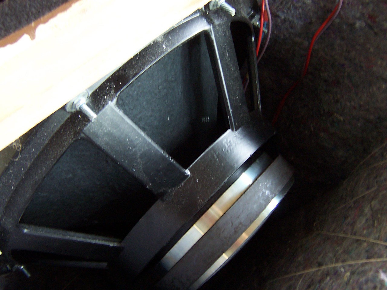

Kb. 15 éve lett a képeken látható 18 colos hanszóró beépítve ebbe a ládába. Egyéb okok miatt rám maradt. A hangszón lévő írást tükörből tudtam le fotózni. Annyit kiderítettem hogy Olasz, és r18 - b300.
Akkor, állítólag ~ 60e. Ft ért vették. Mi lehet most ennek az ára? Csak a hangszóróról van szó.
(#) goreny válasza mraulajos hozzászólására (») Júl 12, 2018 /
A hangszóró paramétere az ára is? Végülis igen. Egyébként google: x cm olasz hangszóró ár.
(#) game4812 válasza mraulajos hozzászólására (») Júl 12, 2018 /
Felirat alapján ez egy RCF L18 P300, az előző szériákból.
(#) mraulajos válasza game4812 hozzászólására (») Júl 12, 2018 /
Köszönöm a segítséget. El néztem a tükörképet. Nem b300, hanem p300. Ezért nem akart nekem a google segíteni.
