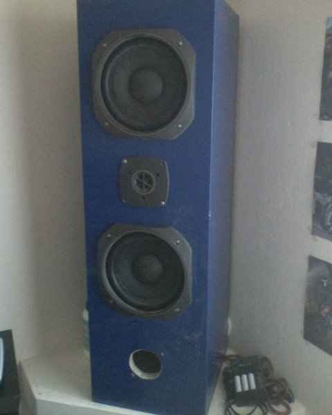

nekem van kettő ládám a szobámban amiben 2db 20cm mély dolgozik, vidik, igaz nem mai darab de még mindig szépen muzsikálnak! ha jól tudom össz telj. maximum 110w de ez bőven elég, szépen szól nagyon és ha akarom hangosan is, a strapát nagyon birja, nem sikerült még tönkretennem ( szerencsére, de nem is ez a célom..) 20centisben nem elég a 70W?? kettő sorban már 140

meg kell keresni a pontos tipust, én csak belinkeltem egyet, ha ebből 2db-ot raksz egy ládába, akkor 4ohmos kell, a kettő sorbakötve 8ohm, és kétszeres teljesítmény, 140W az szerintem elég, de pl13 ehhez tud jó magast is ajánlani..
