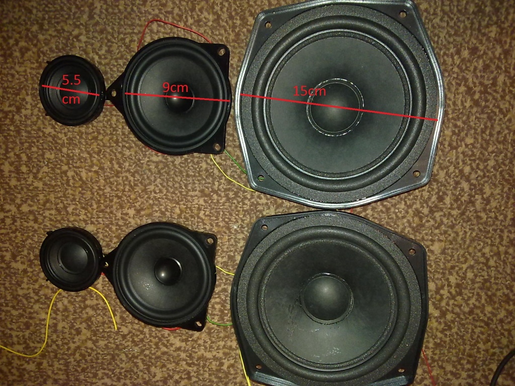

Sziasztok! Ehez a hangszórókhoz szeretnék hanváltót késziteni. Valakinek van hozzá kapcsrajza egyébként a hangszórók 4ohm-sak.
