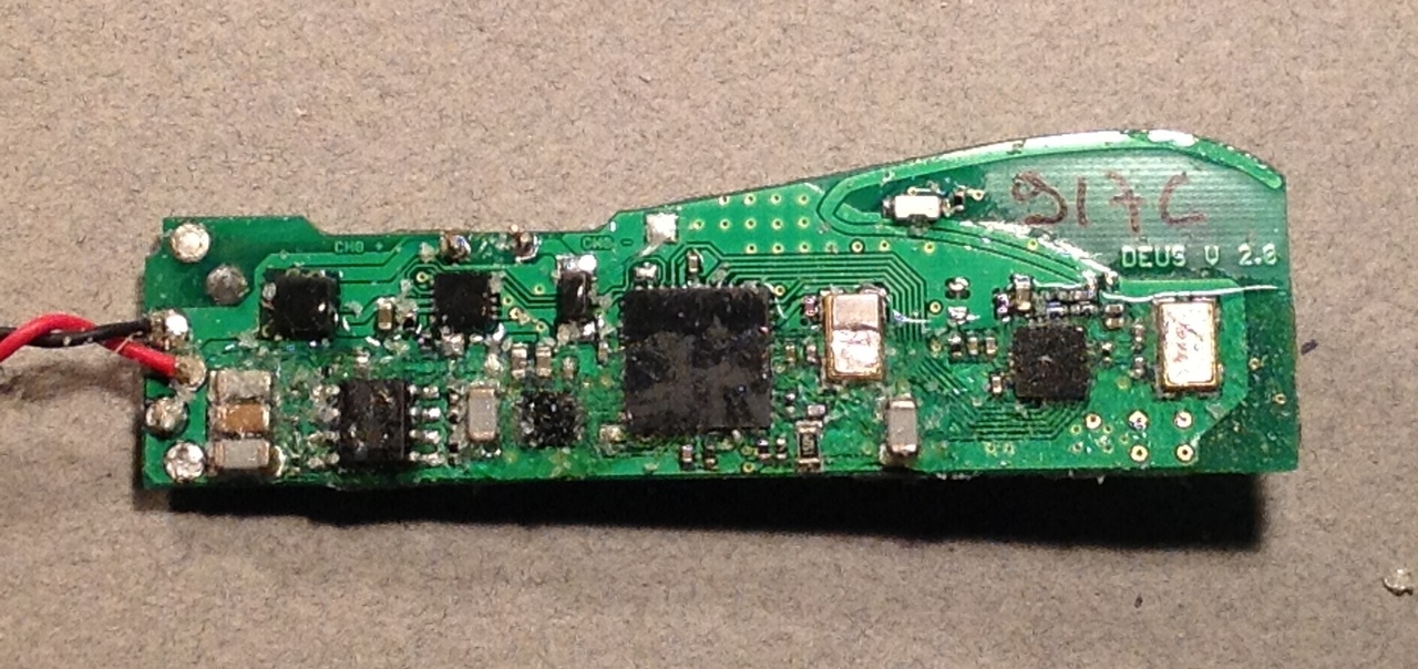

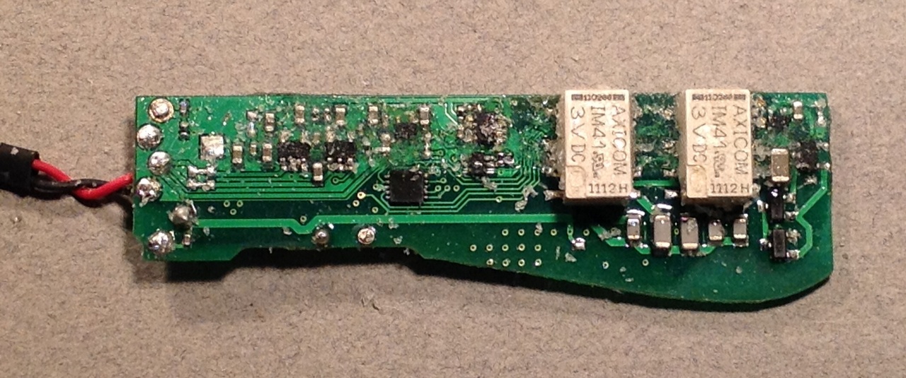

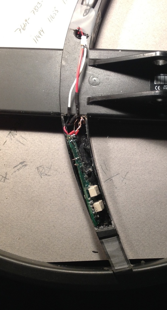

Bár a dicsőség sem semmi. Csatoltam egy kis segítséget (XP Deus fej)

Ha ez ennyire egyszerű lenne, nem egyetenegy ilyen detektor lenne. Pl eleve nem tudsz teljesítményt átvinni, a fejben meg nem használhatsz nehéz tápforrást. Mondjuk spec IC-k vannak erre a célra, akár le is lesheted, hogy ott mit használnak. Nyilván kell valami komolyabb kódolás, hogy ne zavarják egymást, vagy más hasonló elvű berendezést... és ez csak pár dolog, ami felmerült bennem a vízállóságról nem is beszélve. Ugyanakkor ha lenne ilyen adapter például, arra biztos lenne kereslet, mert tényleg jó, ha oda teszem a gépet, ahová akarom. Én egyébként azt hiszem, a Deusnál gyakorlatilag a gép agyrésze a fejben van. De ez csak egy feltételezés.

Ezt úgy értettem hogy csak a tápot viszik le kábellal, magában a fejben a két tekercsen kívül az akku van az egyik merevítőben, a másikban meg a panel amit belinkeltél, semmi több.
(#) deexteer hozzászólása Máj 21, 2014 /
Illetve a töltő és kijelző része.
