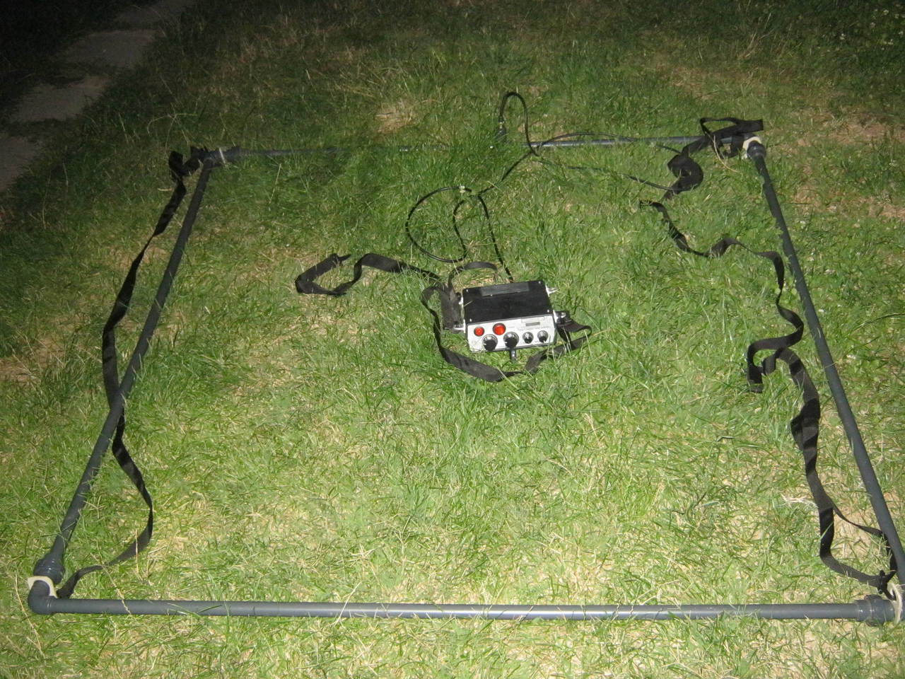

(#) mateatek válasza Bender hozzászólására (») Jan 5, 2016 /
Igazából minél nagyobb a keret, annál mélyebben érzékeli a nagyobb tárgyakat, és veszíti el az érzékenységét egy apró tárgyra. A mélykeresőzésnél pedig ez a lényeg. Ne állítson meg egy szög, vagy hüvely, amivel teli van a felső része a talajnak, de jelezzen a gép egy nagyobb, de mélyebb találatra.
Persze ez elmondva szép. Gyakorlatban egy hosszú-platós IFA-ra jutó földmunkára jut valami tényleg érdekes.
1x1-es keret még elég érzékeny tud lenni akár egy felszínközeli 5, vagy 20 forintosra. Egy 1.5x1.5-ös kerettel már jobb eséllyel mész el fölötte jel nélkül.
(#) Bender válasza mateatek hozzászólására (») Jan 5, 2016 /
Ezt arra szeretném használni, amire való, gyakorlatilag szemétmentes területen. Apróbb dolgokra ott a Deus
1x1-es keretre gondoltam. Van egy rakás 1,5 mm^2-es kb 150 elemi szálból álló szilikon szigetelésű nagyon hajlékony kábelem. Az jó lenne hozzá?
A keretben mennyire kell szorosan lenniük a meneteknek? Ugye meg lehet csinálni összecsukhatósra? Nem engednének fel a buszra egy ekkora izével
Egy kb 8x8 centis 2-3 mm vastag vasdarabot mennyire lát átlagos talajban ha jól van beállítva és elkészítve a gép?
A hozzászólás módosítva: Jan 5, 2016

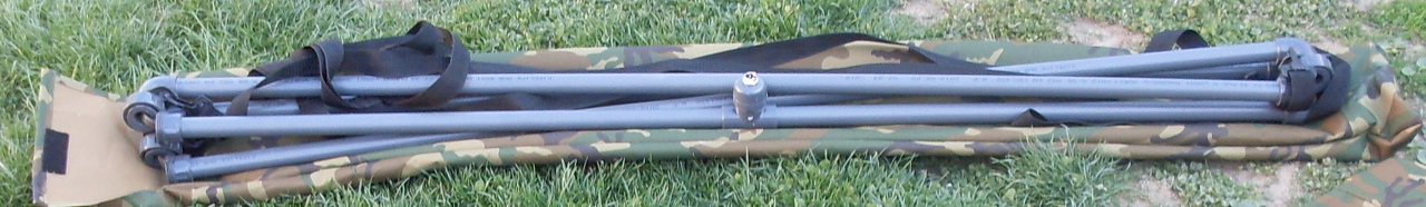

A legutóbb beszúrt képet megnézed, akkor látni, hogy a keret négy sarkánál hollandi kötés van. Ott szét lehet csavarni, és összecsukni. Olyankor csak a hossza lehet zavaró.
A másfeles kábel már nagyon vastag szerintem. Ahhoz már brutál fejkábel is kell.
A menetek nincsenek szorosan egymás mellett, gyakorlatilag a cső tartja őket egymás mellett.
Méteres kerettel az említett vasat nem tudom, hogy milyen mélyen érzékelné, de egy másfeles kerettel egy sörösdobozt 80-90 mélyen jól jelez az alap DP.
Ha csinálsz a kerethez hordtáskát, és a hátadra csapod, akkor nem csak a buszon lesz probléma, hanem mindenhol, ahol rendőr, mezőőr, vadőr van. Mindegyik mást sejt a táskában.
Ilyen összecsukva.
Hát egy 1 méteres keret összecsukva még nem olyan hatalmas. Vagy üvegszálas csőből megcsinálva fél méteresre.
Pont befér egy tecsós sátor táskájába. Bár télen az gyanús lehet.
