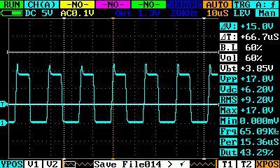

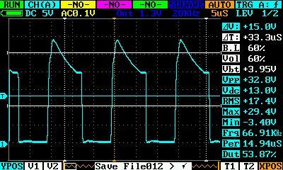

Megnéztem még egyszer a jelalakokat, mellékeltem a primer oldali lelet. Valamit elnézhettem régebben, mert tényleg nem teljesen négyszög!
Kisebb feszültségről nem tudom meghajtani. Be kell szereznem egy toroid trafót...
Még közben akadt egy kérdésem:
A nagyobbiknál el voltak szigetelve az IGBT-k lábai sziloplaszt-szerű cuccal. Én befújtam Plastik 70 lakkal. Az elvileg 1000V-ig szigetel, de forrasztható. Elég ez, vagy tegyek rá szilót?
Plusz van még 1 flakon Flux SK10 védőlakkom. Az jó lehet a későbbiekben?

(#) pimi9 válasza jani79mm440 hozzászólására (») Ápr 27, 2013 /
Akkor a meghajtás rendben van.
Az éles tesztet egyébként azért nem javaslom, mert az ilyen totálkáros gépekben még könnyen megbújhatnak apróbb hibák, amiknek a felderítése egy újabb garnitúra igbt-be is kerülhet, jobb biztosra menni.
Itt leginkább az áramszabályozó hurokban lévő hibára gondolok, azt meg csak akkor látod, ha kisebb teljesítményen teszteled.
Elnézegetve a rajzot, nem egy túl megbízható gép, hegesztés közben véletlenül se szabad megtekerni a potit. Én átalakítanám a szabályozó részt, hogy ha legközelebb megszakad a poti, akkor ne szűnjön meg az áramvisszacsatolás.
(A trimmerek és a poti helyére fix. ellenállásokat tennék, és az 1-es lábon lévő kondira kötnék egy megfelelő potit, hogy az áramkomparátor belső referenciáját állítsa, de ezt is csak akkor lehet ha van egy műterhelés, meg egy táp, meg persze egy pontos rajz...)
Lakkot illetően nem tudom, inkább mpistit kérdezd, én igyekszem minnél inkább lepucolni a nyákot, hogy semmi se maradjon rajta. A sziloplasztot por/forgács ellen használják, nehogy zárlatot okozzon.

(#) jani79mm440 válasza pimi9 hozzászólására (») Ápr 27, 2013 /
Én sem nagyon szeretném élesben járatni, de nincs se műterhelésem (legfeljebb a párom vasalóját tudom fű alatt kölcsönvenni), se szabályozható transzformátorom. Így van valamilyen módszer, hogy biztosra menjek?
A sziló valóban a külső tárgyaktól védi az igbt-ket, én is azt szeretném megoldani (ha láttad volna, hogy nézett ki kívül-belül!). Aki használta a gépet, valami őrült lehetett!
Az átalakításra most nincs idő mert május 1-én vissza szeretném adni a gazdájának mindkettőt. Talán, ha saját gépet veszek. Vagy inkább építenék egyet. De ahhoz még sokat kell tanulnom a témáról!

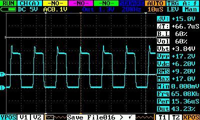

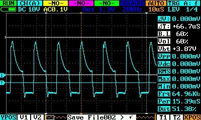

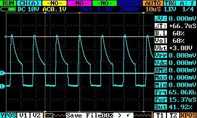

(#) jani79mm440 hozzászólása Ápr 28, 2013 /
Összeraktam a 195-öst is, mellékeltem, milyen jelalakokat mértem a különböző helyeken.
Tényleg látszik, ahogy a trafóról lejövő "síugró-pályát" az elektronika szépen megformázza, mire a gate-re ér.
De még mindig nem merem izzó nélkül élesben járatni! Nem szeretnék eldurrantani még egy garnitúra IGBT-t!
Van valamilyen módszer, amivel meggyőződhetek arról, hogy most már lehet neki direktben adni a villanyt és próbálhatom a hegesztést?? (Megjegyzem: szabályozható trafóm és műterhelésem nincs még)

(#) pimi9 válasza jani79mm440 hozzászólására (») Ápr 29, 2013 /
Bocs, hogy eddig nem írtam, sok más... blabla...
A gate meghajtás stimmel, szerintem ezután az áram vcs-t kéne ellenőrizni, kéne adni az IC kimenetéről egy emmiterkövetővel&/RC taggal jelet az áramváltót lezáró ellenállásra, azthiszem a 33ohm-os az. Fontos hogy ne négyszöget kapjon, hanem egy négyszögre szuperponálódott fűrészjelet, majd holnap kigondolom pontosabban.
Így tudod majd szabályozni a kitöltési tényezőt, és ha egy apróbb táppal meghajtod a teljesítmény részt, akkor végig tudod mérni, azt is, hogy a kitöltési tényező változtatásra hogyab reagál, ha lesz hiba még valahol, akkor remélhetőleg látszódni fog.
Az RC tagot kikötve, kis betáp mellett még rövidre is zárhatod a kimenetet egy közepes vezetékdarabbal, akkor lehet majd látni hogy avatkozik be az áram szabályozás.
Ha ezután is minden stimmel, akkor kaphat egy izzót, aztán meg kell próbálni élesben, kis árammal...

(#) jani79mm440 hozzászólása Ápr 30, 2013 /
Kockáztattam, bejött! Rátettem izzóval a villanyra, de mivel nincs toroid trafóm, így csak imádkoztam, hogy túlélje! Persze, előtte kimértem mindent az áramváltótól, különös tekintettel a potikra. Mindent jónak mértem. Kis áramon próbáltam, de kevés volt neki a 2db 100W-os izzó... Aztán kénytelen voltam rájönni, hogy nincs áram visszacsatolás. A legkisebb állásnál is lyukat ütött a zártszelvénybe. Először azt gondoltam, hogy fordítva raktam vissza a poti csatlakozóját (mert valamelyik nyomi letörte róla a pöcköket), de minden rendben volt vele, inkább kicseréltem a PWM IC-t. És láss csodát, megjavult! Szépen lehet szabályozni.
A 155-ös egyből jó lett, mert ott már előtte kicseréltem az IC-t.
Azért arra a pimi9-féle teszt-áramkörre kíváncsi lennék, ugyanis szeretnék legközelebb kevesebbet kockáztatni...
Addig is köszönöm mindenkinek az eddigi segítséget és remélem, hogy ezeket az információkat mások is tudják majd hasznosítani!
