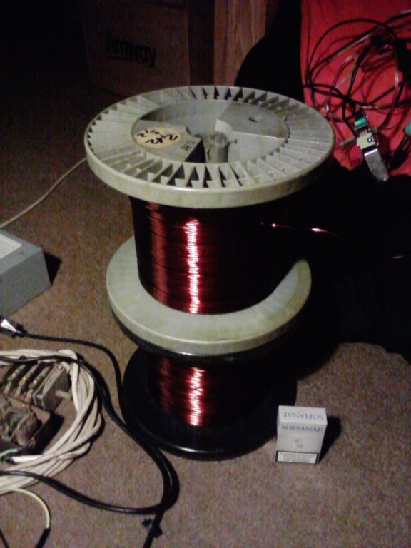

(#) AccessDenied hozzászólása Ápr 4, 2012 /

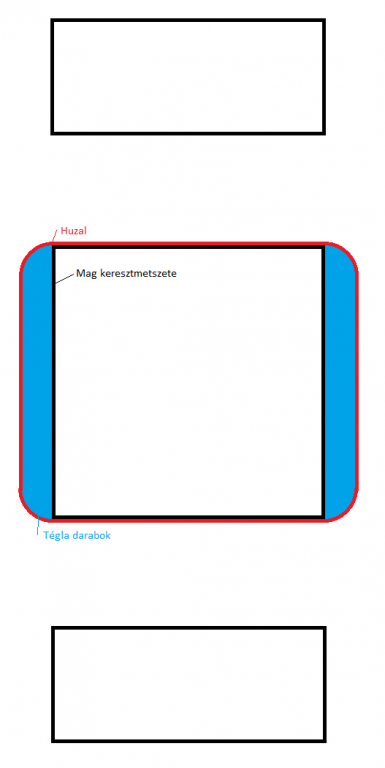

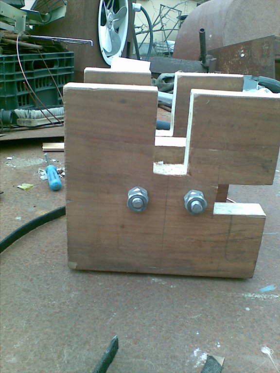

Ma megjött a huzal. Ti hogy tekeritek az ilyen nagyobb huzalokat, hogy ne legyen az 1-es képen látható effektus, aminek az eredménye a drága tekercselési tér vesztesége? Én eddig úgy csináltam, mint a kép2-n látható, téglából kiköszörültem két profilt, ami megvezette a huzalt, csak most nincs épp téglám, meg egy kis tégla flexelés után úgy néz ki a műhely, mintha robbantottak volna. Mert ugye a tégla az olcsó, 200 fokig biztosan hőálló, könnyen formálható, viszonylag ellenáll a mechanikai hatásoknak, nem mágnesezhető, és nem is vezeti az áramot, létezik hasonló anyag?
(#) Pety_ válasza AccessDenied hozzászólására (») Ápr 4, 2012 /
A tégla felejtős, mert porozus és a finom szemcsék felsérthetik a lakkot. Nem azonnal hanem évek múlva.
Bakelit, nyákból kivágott (faragott) távtartó az igazi. A vasmag és tekercs között igy a levegő is tud jární.

Akkor te nem cséve testre tekersz. Gondolom a tekercs hűtése miatt. Ebben az esetben én fa sablont használok lekerekített sarkokkal. Enyhén kúpos, vagy több darabból álló. A sablonra 1-2 menet pappírt tekerek. Sablont készítettem lemezből is,sőt komplett cséve testet is szigetelve. A csévetest nyitott ebben az esetben. Ha vas lemezből készül, kellemes meglepetés vár(nyugodtabb, csendesebb ív és hang). Az okáról a mágnesezéssel foglalkozó embert kérdezz. Nem variálok néha csinálok ilyen fajtát, de ez macerás. Van sarok rögzítős megoldás is, de az lágy lemezből készül szigetelve rádiusz mindig fontos, a nagysága a tekercselő huzal vastagságától,lágyságától,szigetelő anyag tulajdonságától. Hirtelen ennyi jutott eszembe.

Persze előtte betekerem minden jóval. Egyébként warniscsőbe húzott huzal van a téglás megoldásra tekerve.
Mályi László: De, csévére tekerek, csak egy ilyen kis betétet beleteszek a csévébe. Nem a tekercs hűtése miatt, hanem hogy a huzal "kanyarodása" ne a trafó ablakba történjen, mert akkor kevesebb férne be, ami a csatolt képeken is látható. Majd arról a fa sablonról csinálhatnál egy fot, ha ráérsz. A vas lemezes csévén én is gondolkodtam, de nem mertem olyat csinálni, pedg meglett volna hamar, csak féltem az örvényáramtól. Ez ami itt van d=2mm és d=2,13mm huzalok, és a cséve 8x7cm körül van, ráadásul két darabba van vágva gyárilag, majd lefotózom nemsoká.

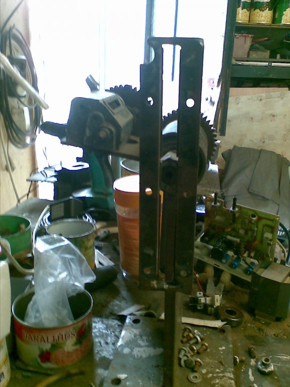

(#) Mályi László válasza AccessDenied hozzászólására (») Ápr 4, 2012 /
Na egy pár kép a teljesebb képért. Örvény áram, na és nem oszt nem szoroz 0.8-1 lemeznél. Nyitott cséve esetében nincs rövidre zárt menet a vasmagtól is szigetelni kell. Azóta is működik a trafó nem melegedet a cséve sem, csak a kellemes meglepetés.
(#) ferenczy hozzászólása Ápr 4, 2012 /
A lakk csinálhat menetzárlatot míg meg nem száradt?
(#) ferenczy válasza AccessDenied hozzászólására (») Ápr 4, 2012 /
1400 ft kg-ja.
(#) granpa válasza Mályi László hozzászólására (») Ápr 4, 2012 /
Ez SK. vérprofi (ugyan ilyen számlálóm van), nem rövid néha a daráló karja? Az a hatszegletű eszköz (9 kép) nem tudom mi!?(nek) Nálam 1km-es körzetben tilos.
(#) Mályi László válasza granpa hozzászólására (») Ápr 4, 2012 /
Ezt örököltem egy öreg villany szerelőtől, emlékeztető. Nyugodjon békében, jó ember volt a maga módján. A szekunder amúgy se kapkodós, ott rövid. Egyébként mindenkinek megvan a maga keresztje az enyém az a hatszögletű.
