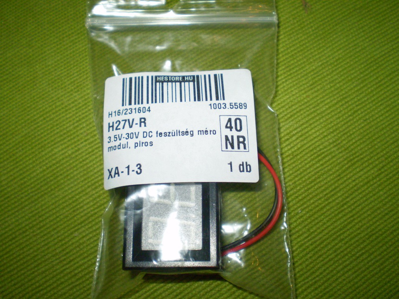

Üdv! Ma kék panelmérőt kaptam piros helyett. Nem gond, ez is jó lesz, csak írtam, hogy ilyen is előfordul. A többi cucc oké. Üdv! Tomi

(#) HE Enci válasza Tomi111 hozzászólására (») Dec 21, 2016 /
Kedves Tomi111,
Köszönjük, hogy jelezte felénk észrevételét. Ügyfélszolgálatunk hamarosan felveszi Önnel a kapcsolatot a H27V-R 3.5V-30V DC feszültség mérő modul kapcsán.

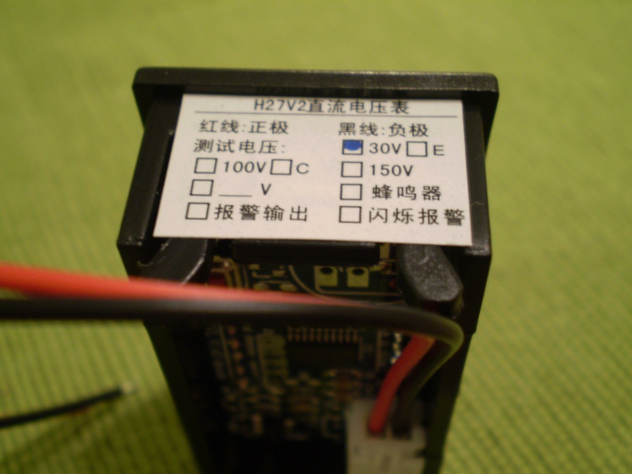

Sajnálatos módon az ügy nem zárult pozitív végkifejlettel. Mivel a modul, már elnézést "dzsunka" szerelési minőségű volt gyárilag, "utólagos beleforrasztás" lett rá mondva. Mivel tudom, hogy ilyen nem történt meg, részemről ez elég negatív fényt vet a boltra. Ennél még a kínai eladók is korrektebbek.

Sajnálom az ügyet. Mivel én javasoltam, hogy keresd fel az ügyfélszolgálatot, figyelemmel kísértem az ügymenetedet, kikértem az infókat a HESTORE-os kollégáktól is.
Sajnos láttam a panelt. Mivel korábban nyilvánosan diskuráltunk az ügyről, illetve én javasoltam, hogy keresd meg a HESTORE-t a gondoddal, válaszodat is itt írtad meg, így bátorkodom a jelen felvetésedre is itt reagálni.
A sorkapocs sarka szét van olvasztva pákával, a forrasztási pontok illetve az alkatrészek számos ponton ólmos forraszanyagot tartalmaznak (nem is keveset), viszont a modulok gyárilag ólommentes forraszanyaggal vannak forrasztva. A kijelző lábai környékén pedig gyanta található, ez végképp furcsa, az alkalmazott gyári forraszanyag ismeretében.
Az a baj igazából általánosságban (HESTORE-tól függetlenül), hogy ha az elállási időn túl van a termék, és garanciával nem érintett összeg alatti (nem tartós fogyasztási cikk), akkor is már nagyon kevés lehetőség áll mind két fél rendelkezésére standard ügymenetként.
Nem kívánok magánemberként belefolyni, illetve cáfolni illetve megerősíteni sem akarom a HESTORE-os szaki megállapítását. Jelzésed, miszerint nem forrasztottad át a panelt meg végképp nem akarom kérdőre vonni, csak tényleg nagyon furcsa az eset.
Annak az ügyfélszolgálati munkatársnak aki írt Neked az RMA-val kapcsolatban, jelezd esetleg, hogy nem értesz egyet, akkor meg tudják nézni, hogy ez esetben milyen lehetőségeid vannak.
