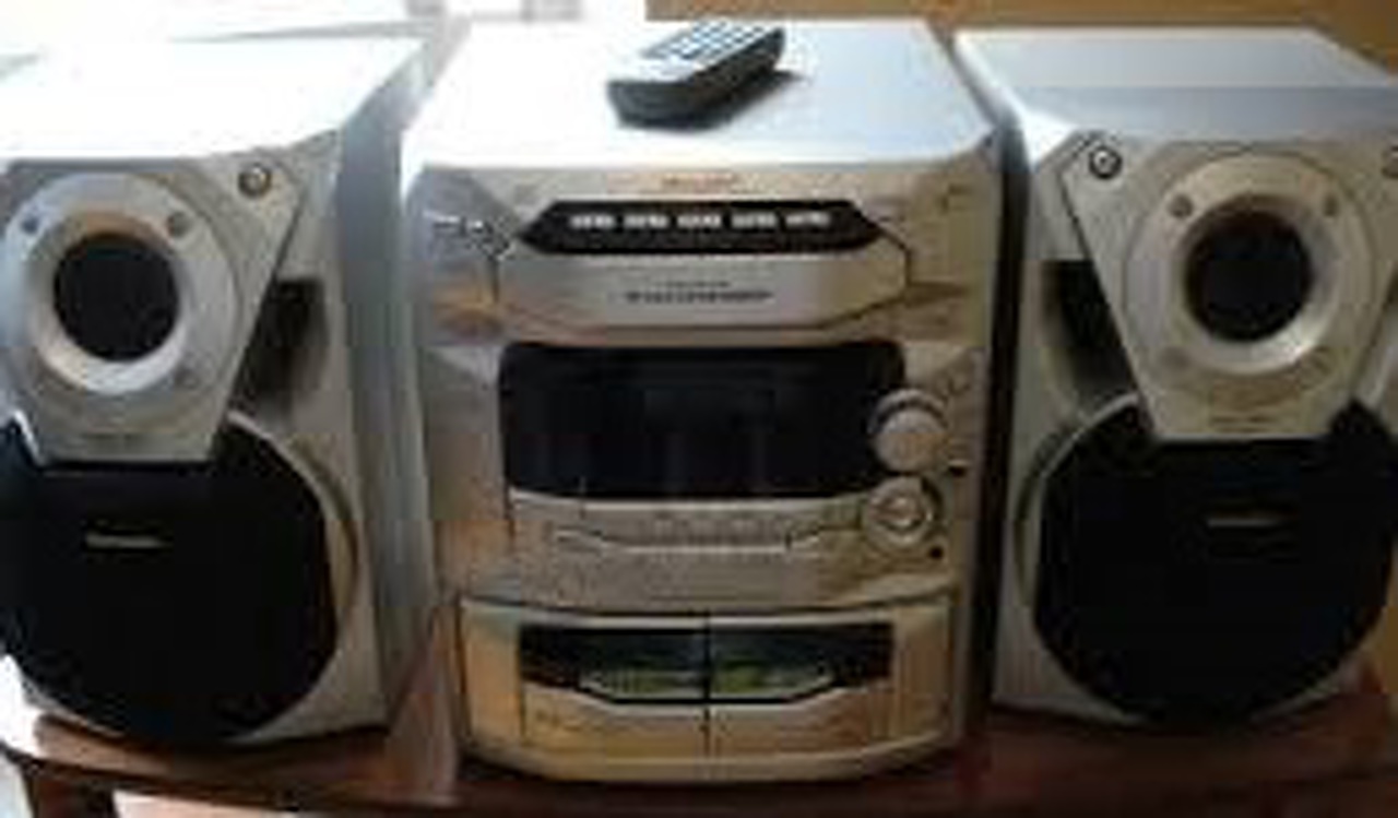

Van egy Panasonic tipusú HIFI-m. Rákötöttem plusz 2hangfalat, kipróbálni hogyan szólnak. Kicsit recsegtek max hangerőn, aztán 1-2 óra múlva elnémúlt a rendszer. Azóta be se kapcsol. A bekapcsoló gombot nyomva egy halk kattanás hallatszik, és semmi nem történik.
A tápoldal rendbe van. Biztosíték szakadásmentes. Semmilyen külső elváltozást nem mutat.
mi lehet a probléma, hol kellene a keresést kezdjem?
(#) Gafly hozzászólása Júl 8, 2016 /
Minden elektromos készülék minden lehetséges hibáit a púpos elektrolit kondenzátorok okozzák, ezt az internet megjelenése óta tudjuk. Azokat kell kicserélni 105 fokos LOW ESR példányokra, balról jobbra mindet, kivétel nélkül az internet szerint
Esetedben lehet kivételt tennék: Néha elképzelhető végfok IC halál
Az ott van a kondenzátor mellett....
(#) CHZ válasza Scoud hozzászólására (») Júl 8, 2016 /
Túlterhelted, végfokot és tápegységét ellenőrizd.
Elko hibát kizárnám, az előzmények miatt...
