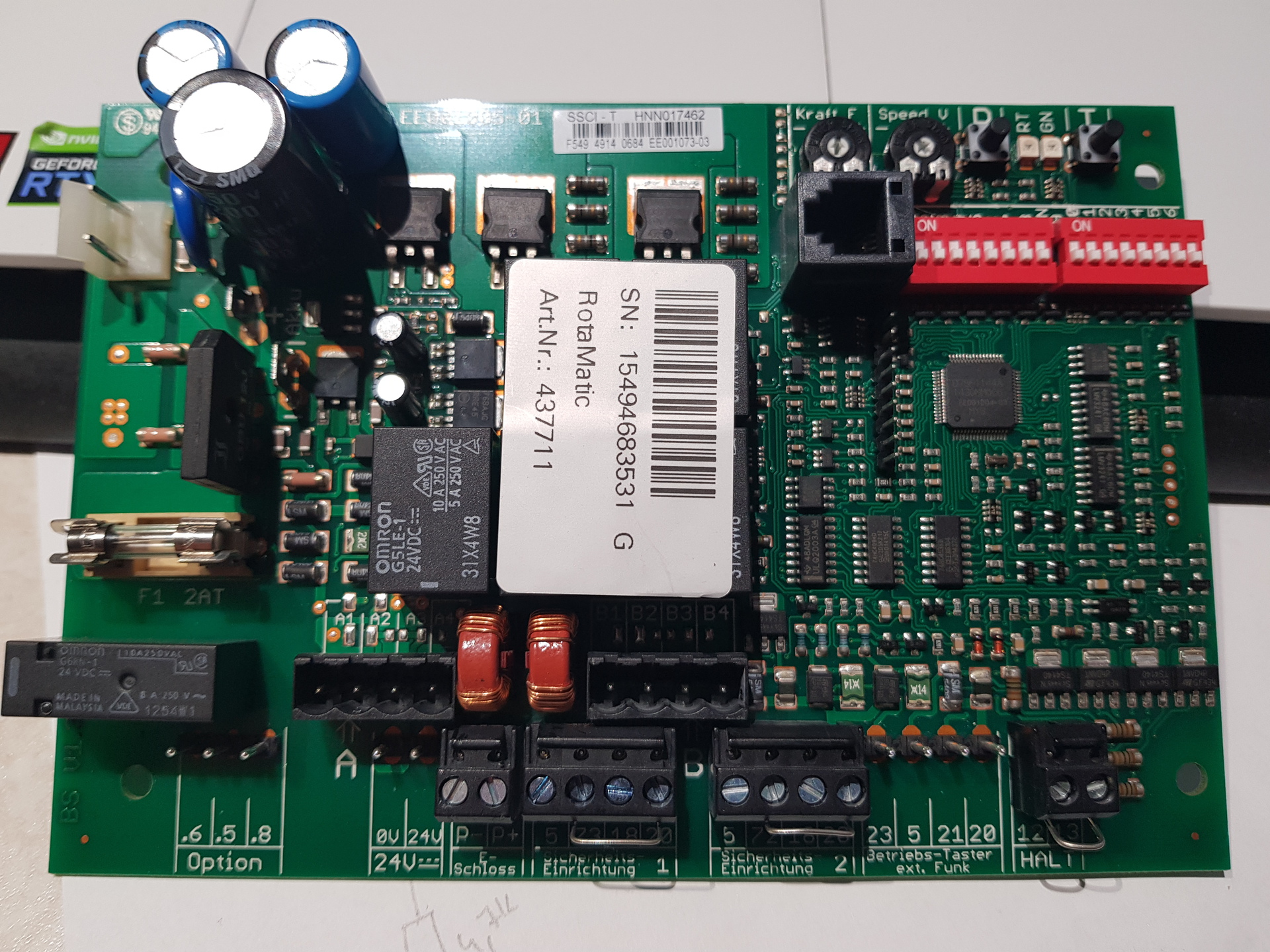

(#) SzilCsong válasza uniman hozzászólására (») Jan 29, 2024 /
Nekem ez a vezérlés sokkal jobban tetszik, mint a control 145
a finombeállítási lehetősége miatt, főleg 220-asnál marha gyorsan túlmelegszik, le/föl nyitogatásnál, aztán meg kitalálják, hogy 2 centivel nyíljon följebb, na akkor lehet újra kezdeni, de akkor meg már túl is melegedett, hőbiztosíték leold, 20 perc vigyázzba állás, majd megint, újra az egész....
Az lenne a kérdés, ennél a tipusnál, hogy lehet megoldani a lefele öntartást?
Mert a 145-nél kell csinálni egy átverő áramkört, amit a vezérlés felöli telefonos csatlakozóba kell dugni a sima átkötés helyére, de itt nincs ilyen.

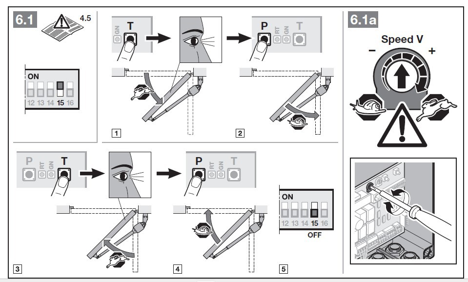

(#) barbely695 hozzászólása Júl 23, 2024 /
Üdv! Hörmann rotamatic p2 kétszàrnyú kapuval lenne a kérdésem, az egyik hogy hogyan tudnék a sebességen àllítani? Màsik hogy a kapuszàrnyak indulàsi idejét kellene jobban egymàsra hangolni, jelenleg gyàri beàllítàson fut, de nagyon lassú. Köszi
(#) uniman válasza barbely695 hozzászólására (») Júl 23, 2024 /
Leírásában vannak a sebességállításra utaló "hieroglifás" képek...

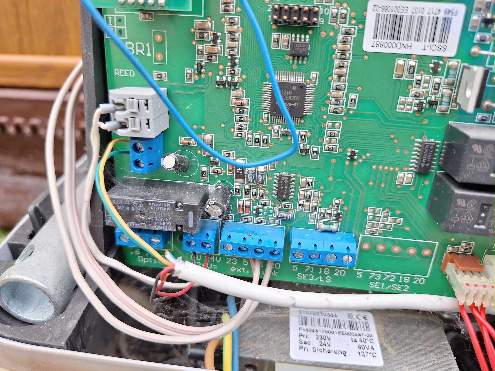

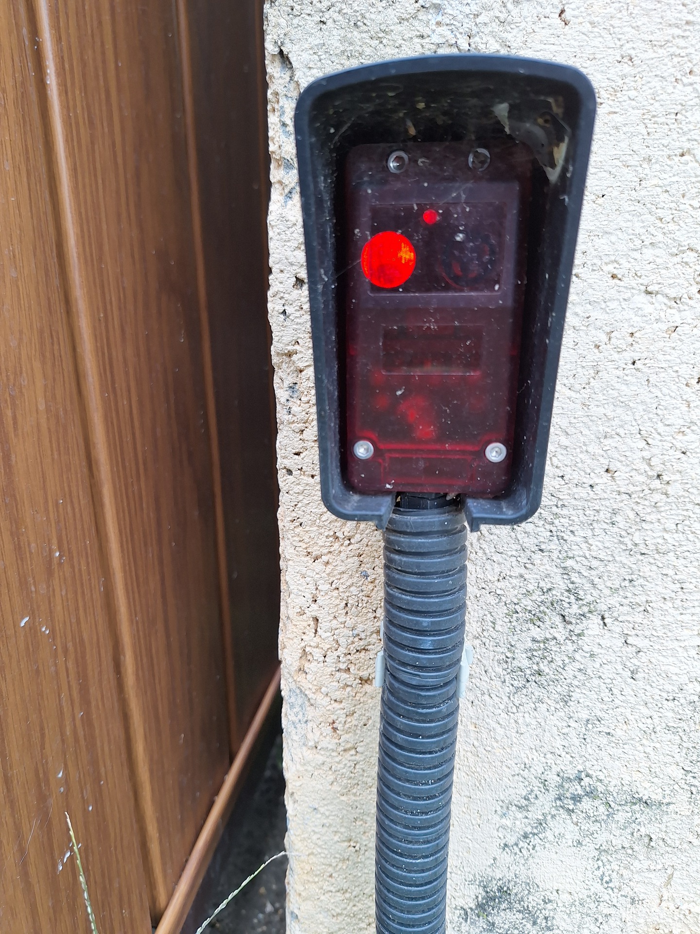

(#) Laca13 hozzászólása Szept 10, 2024 /
Előre elnézést kérek a fórumozóktól és az adninektől is, mert meg fogom ismételni egy másik topikban írt segítség kérésemet, mert közben rájöttem, hogy ez a topik kifejezetten ezekről a kütyükről szól.
Szóval a barátomnak kapus szakemberek beszereltek egy Hörmann ProPort S toló, kapunyitót, de mivel az infra sorompónak nem volt csövezése, prizmás infrával oldották meg a biztonsági funkciót. Így viszont a kapu nyitásnál is megáll, ha valami (természetesen a kutya) a kapu útjába kerül. Uniman topiktársunk valószínűleg rátapintott a lényegre, hogy a gyári két vezetékes infra sorompó helyett, nem gyári, prizmásat építettek be, és azt gyakorlatilag a stop gomb helyére kötötték be.
A lényeg az lenne, hogy ezt a nem gyári sorompót meg lehet-e mókolni úgy, hogy csak zárásnál állítsa le a kaput, illetve hogy akkor el is indítsa visszafelé?
A gyári valami one wire rendszerű?
(#) SzilCsong válasza Laca13 hozzászólására (») Szept 11, 2024 /
Ha az infra buszos rendszerű, akkor azt az életbe nem lehet helyettesíteni, max ha a hörmannak van erre tükrös megoldása.
más gyártó buszos infrája se jó hozzá, már kipróbáltam
(#) Laca13 válasza SzilCsong hozzászólására (») Szept 12, 2024 /
Értem, köszönöm. Azt szerinted legalább meg tudnám oldani, hogy nyitásnál legalább ne állítsa meg a kaput az infra? Értem ez alatt a legegyszerűbb megoldást, hogy mondjuk a motort működtető feszt egy soros diódán keresztül egy relére kötni, ami a polaritástól függően vagy behúzna, vagy nem, így nyitásnál gyakorlatilag nem engedné működni az infrát, jobban mondva nem engedné a leállítást.
(#) SzilCsong válasza Laca13 hozzászólására (») Szept 12, 2024 /
Szerintem pwm-ezve van a motor, pufferelni is kell, viszont elég széles feszültség tartományba mehet még így is a motor, akkor inkább a relékről vedd le és nyitáskor egy pici teljesítményű relé párhuzamosan, rövidre zárja az infra kimenetét (logikai vagy)
Ezt a módszert én is alkalmaztam, így tudom telóról, hogy nyílik, vagy záródik a kapum.
De ezzel a módszerrel még mindig csak megállásra készteted a motort, irányváltás nem fog történni.
Akkor már inkább nem a stop szálat, hanem az imulzus kapcsolót vezérelném.
A hozzászólás módosítva: Szept 12, 2024
(#) Laca13 válasza SzilCsong hozzászólására (») Szept 14, 2024 /
Most ez a prizmás infra van a kapun. A tápot a piros és fekete vezetéken kapja a kék meg a sárga gondolom a relé kapcsolt vezetéke.
Egyelőre nem tudom hová van bekötve az infra, mert még nem találtam korrekt leírást, rajzot erről a kapunyitóról. Így azt sem tudom, van e impulzus bemenete, pedig az ötleted jó lenne.
A hozzászólás módosítva: Szept 14, 2024
(#) uniman válasza Laca13 hozzászólására (») Szept 14, 2024 /
Lehet az "impulzus kapcsolónak" a kapuvezérlés manuális "Nyit-Stop-Zár-Stop"(?) működtető bemenetét nevezi...ami a az "ext.Funk" 21-20-as pontja (is) lehet.
Én úgy látom, hogy a prizmás infra relékimenete a kék sorkapocsra van kötve (Halt=Stop)...
(#) Laca13 válasza uniman hozzászólására (») Szept 14, 2024 /

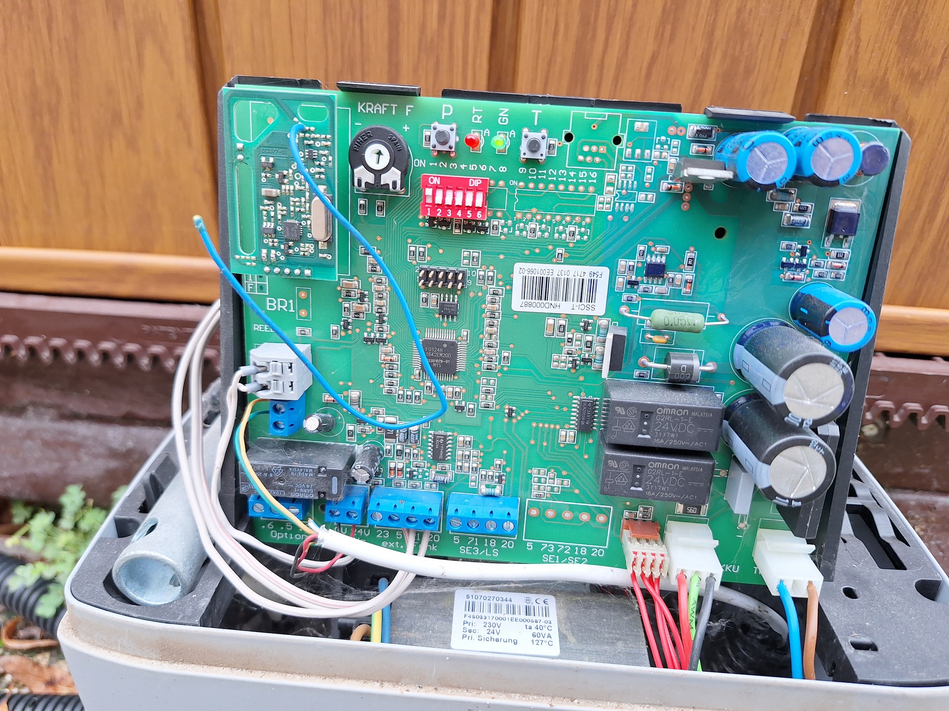

(#) Posgaiimi hozzászólása Szept 24, 2024 /
A segítségetekre lenne szükségem: Van egy 2017-es (már a 7 szegmenses kijelzős) Hörmann Rotamatic2 kapunyitóm, mely olyat produkál, hogy random kinyílik, és nyitva marad.
Amit kizártam: távirányítók (nem volt hatósugárban, illetve elem kivéve), az automatikán a nyitó gombot levettem. A rendszerben Hörmann szenzorok is vannak (kívül, záráskor hatósugárba lépéskor megáll, kicsit visszanyit. Ha jól tudom teljesen zárt állapotban ez nem számít).
Találkozott már valaki ilyennel? Mi lehet a gond, merre keressem? Létezik, hogy BS vevő esetén valami "beazavar", interferencia van? Van kb. 20 méterre egy Hörmann garázskapu is (az is BS), azzal semmi gond nincs!
(#) mraulajos válasza Posgaiimi hozzászólására (») Szept 24, 2024 /
Beázott, vezeték nélküli kapucsengő.?
(#) Posgaiimi válasza mraulajos hozzászólására (») Szept 25, 2024 /
Vezetékes a kapucsengő, legalábbis nálam (meg hát szerintem a Bisecure-t nem lenne szabad zavarja, nem?), beázás nyomait nem láttam, gyári dobozba van...
(#) mraulajos válasza Posgaiimi hozzászólására (») Szept 25, 2024 /
Engem már próbára tett. Egy nagy zápor után egy kapu sem működött (3db). A beázott kapucsengőből ki vettem az elemet, minden helyre jött.
