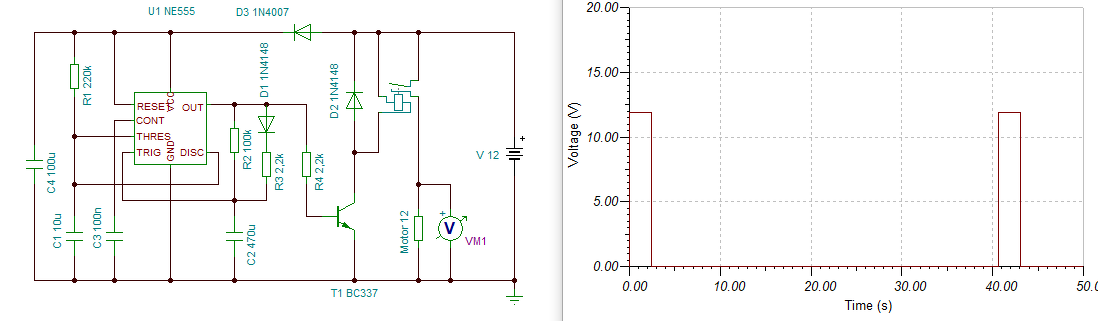

Hello! Ha így megfelel.. A bekapcsolási időt R1-el, a szünetidőt R2-vel lehet állítani.
Csúcs!
Köszönöm szépen, nem is reméltem ilyen gyors választ.
Ilyesmi megoldásban reménykedtem, mert meg is kell tudjam valósítani tehát az egyszerű a nagyszerű.
Hálás köszönet még egyszer!

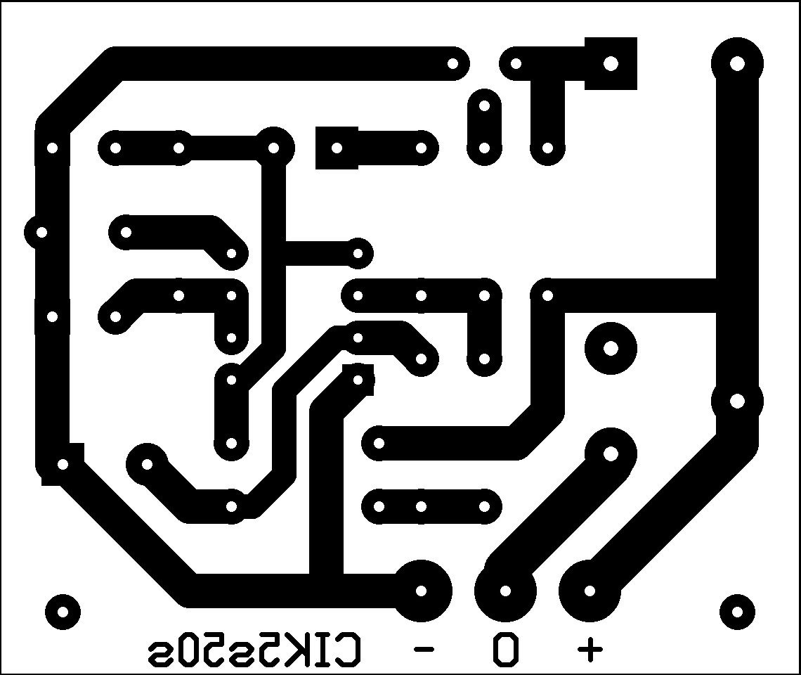

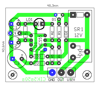

Megrajzoltam "rendesen", hátha ez is segítség Neked, vagy másnak..
Igazán rendes vagy, hogy ennyi időt szántál rá... már bánom, hogy nekiláttam próbanyákon
De jó vele dolgozni, most, hogy megint látok rendesen, Legalább gyakorolok a prototípuson. Űgyis szerettem volna nyákot is maratni megint ha akad rá ok, hát most "karácsony van"
Szóval köszönöm szépen! Jobb is, ha a végleges verzió kisebb lesz mert bele kell férjen a "hardverbe" .
Összeraktam a proto verziót. Elsőre hibátlanul megy! 5 sec üzem, 50 sec szünet és újra elindul... kiválóan megfelel arra amire kell. Köszönöm szépen!
A következő néhány már remélhetőleg a nyákra megy. Kell 4-5 db szóval az is roppant jól fog jönni.
Nagyon szívesen! Örülök, hogy megfelelő számodra..
