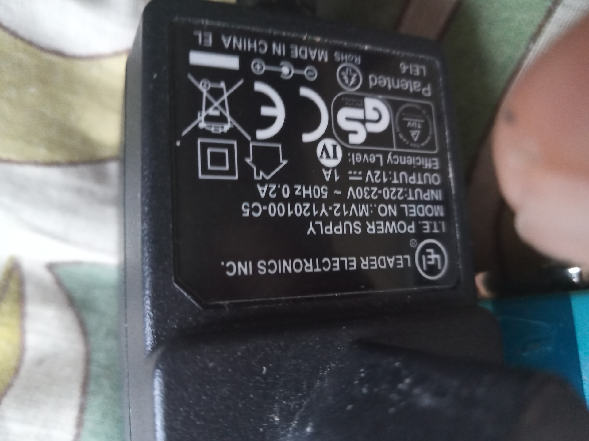

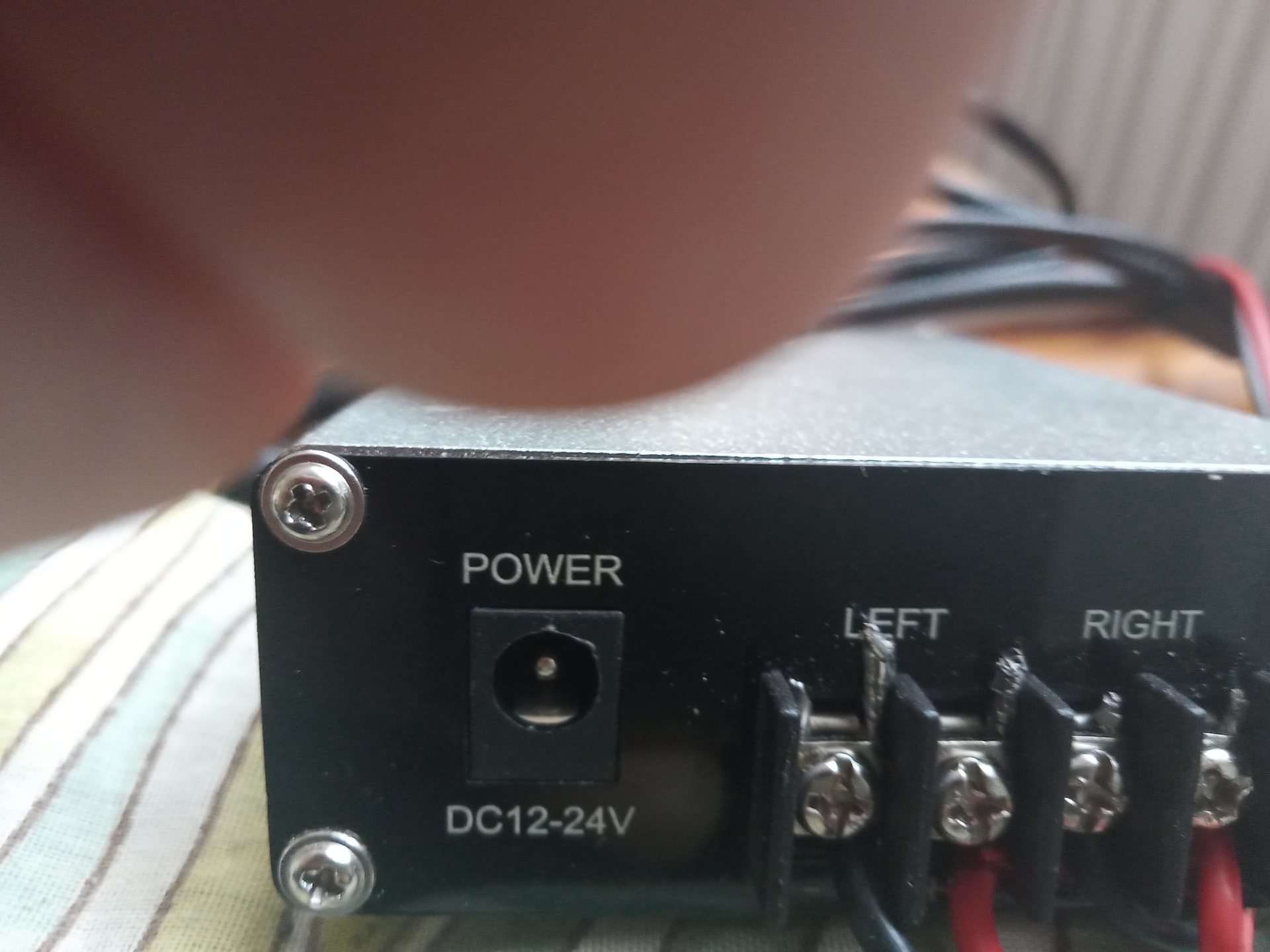

Tiszteletem a bölcseknekj! Én nem vagyok az. Kérdésem, hogy egy három pines töltőt hogy lehet kettőre leegyszerűsíteni. Van egy laptop töltőm, aminek képét mellékelem és van egy erősítőm, ami csak két inputot ismer. Ha a fekete és a piros pint kapcsolom pattog. Van egy 12 voltos 1 A töltőm, amivel nem kattog, de annak kisebb az árama kb. 1 A, az erősítő meg kb. fulon 4 A várna. Nem használom úgy, és nem melegszik ez az utóbbi, csak nem vagyok biztos, hogy jó-e így. A laptop töltő valóban elég régi, de igazán az első kérdésem a fontosabb, legaláddis én úgy gondolom, hogy miért kattog, talánb a 3 pin elhagyása miatt?

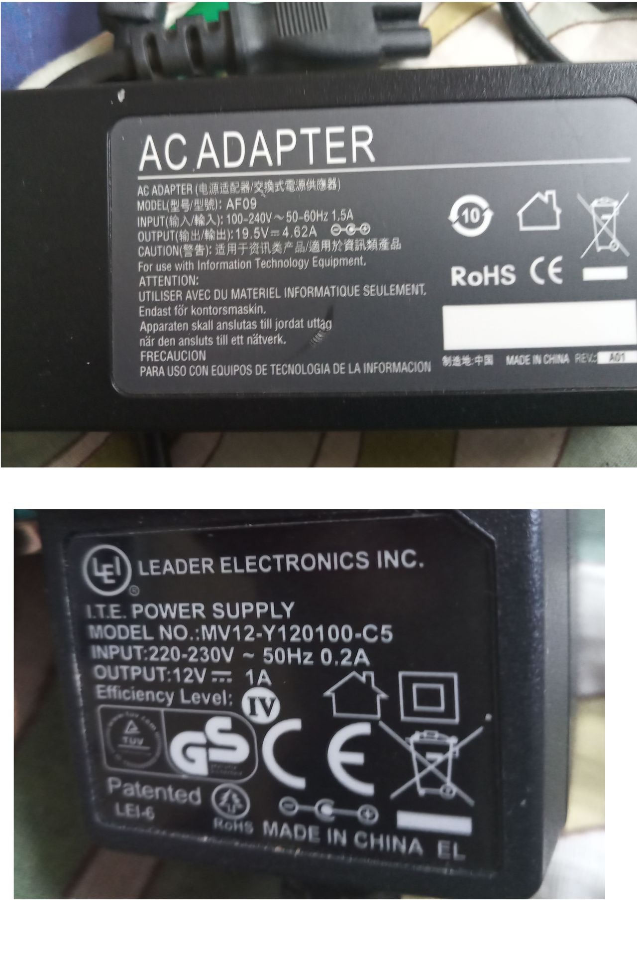

Bocs! a képekkel adós voltam. Mellékelem. Előre is köszönöm a segítséget.
(#) niedziela válasza sugábor hozzászólására (») Márc 7, 2022 /
Ha nem HP laptophoz használod akkor nincs szerepe.
Azaz van19.5V-os tápod.
Azért pattoghat mert 12V helyett 19.5V van.

Elvileg az erősítőre az van ráírva, hogy 12-24 V. A poén az, hogy egy másik számítógéphez csatlakozva nem hallottam a kattogást.

HOZZÁTENNÉM MÉG AZT, HOGY AZ ERŐSÍTŐ a nominbáléja szerint 50 W-ra képes és én talán 5 W-al használom, de még tán annyival sem, ebből következik, ha jól számolok fejben, még 1 A-t sem használok, így a nem laptop adapter megfelelőnek tűnik,.legalább is nekem. Jól dondolkozom?
Ha a 12V-os táp is kapcs üzemü és 1A, akkor kb 1.3A terhelés körül már ki/be kapcsolgat.
Ha akarnál sem tudnád túlterhelni.
És igen jól számolsz 5W nem eszik meg 4A-t

A hp töltö kábelét ellenörizned kellene mert a harisnya a negativ és egy bármilyen szin a pozitiv.
A centerpin vezeték kicsit vékonyabb.
De ezt a dugón kellene ellenörizni.
