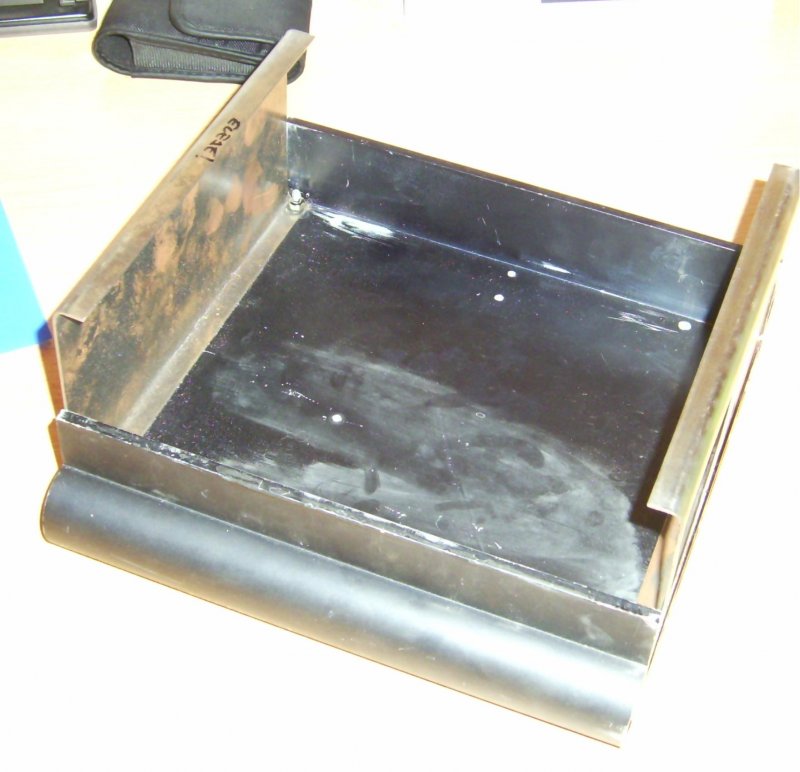

Szal.épitettem egy 2x100W-os erősitőt és egy autoerősitő dobozát alakitottam át,h.minden beleférjen(toroid,erősitő,stabilizáló,előerősitő,decibel mérő+1kis hőtőborda)ez a doboz teljes aluminium,csak az átalakitott oldal+fedőlap nem.De nemfér bele egy nagy hútőborda.Az lenne a kérdésem,h.ha a tranzistorokat leszigetelve rátenném a hútőbordára és a hűtőbordát szorosan az alu dobozhoz szoritanám,akk.azis átvenné a hőt,v.nem?

(#) nikolatesla válasza AnonymNo1 hozzászólására (») Jan 9, 2010 /
Helló!
Hővezető paszta nélkül semmi kép vagy csak kis hatás fokkal.
(#) klemo86 válasza AnonymNo1 hozzászólására (») Jan 9, 2010 / 1
Meg lehet így csinálni, de ehhez SZOROSAN kell tényleg rögzítened, olyan szinten, hogy a dobozról letakarítod a festéket mondjuk kromofággal, és hővezető pasztával az egészet tökéletesen és nagyon vékonyan kontaktolod. Ez rendesen fog hővezetni, de egy tesztkört mindenképp csinálj vele (padlógáz, és folyamatosan figyeled mindkét "fél" hőmérsékletét). Gondolom a tranyókat csillámmal elválasztottad a bordától, illetve a doboztól…
(#) tothi89 válasza AnonymNo1 hozzászólására (») Jan 9, 2010 /
Szia, én a helyedben fémtisztára takarítottam volna az aluházat a kontaktfelületeknél, arra fogattam volna fel a tranyókat és ha a tesztüzemnél tapasztaltak alapján túl magas a hőmérséklet, akkor erre az aluházra fogatom a bordákat. Természetesen mindenhova hűtőpaszta, a tranyóknál csillám, v szilikonlap. Ha pedig mindenképp a burkolatban lesz a borda, akkor oda aktív szellőzés kell, képek kellenének a pontos segítséghez!

(#) AnonymNo1 válasza tothi89 hozzászólására (») Jan 10, 2010 /
Köszi mindenkitől a segitséget..Persze szilikon+szilikontalppal elfogom választani,h.teljesen szigetelve legyen.Később teszek fel pár képet a dobozról.
Szellőzés is készül,már a szellőző rés megvan...még a tetejére egy ventilátor és azthiszem,h.ez elég szellőzés lesz.

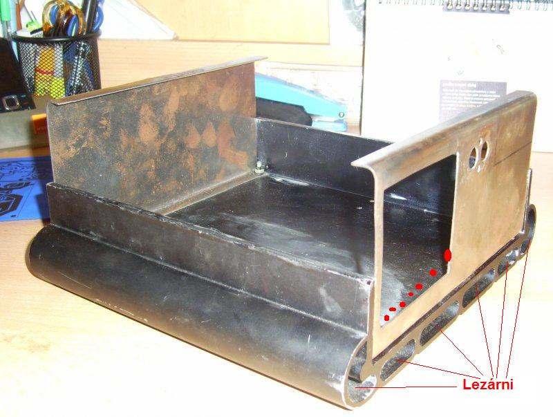

Itt a kep.

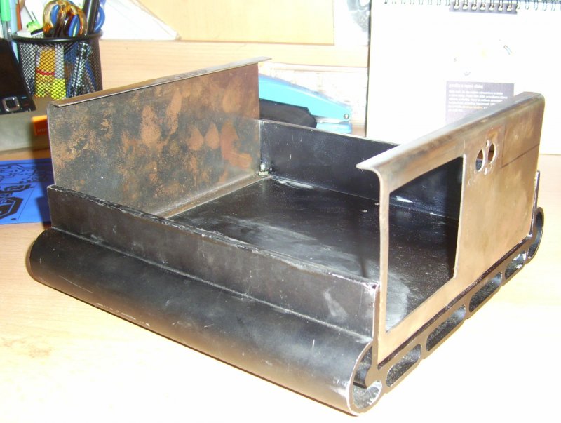

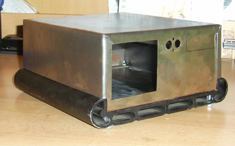

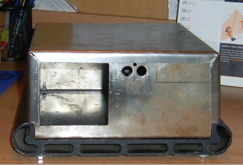

(#) tothi89 válasza AnonymNo1 hozzászólására (») Jan 10, 2010 / 6
Én a helyedben az alutömböt szellőztetném át, így szerintem nem lenne szükség külön bordára! Ezt úgy gondoltam, hogy például lezárod hátul a nyílásokat, a doboz belseje felől felnyitod a csatornákat, hajtassz rá lemezből egy közösítő csatornát, ebbe pedig levegőt fúvatsz egy ventillátorral, így elől kiáramlana a meleg levegő és nem pangna a meleg pl. a tv alatti polcos szekrényben(tegyük fel, oda szántad).
annyi hely már nincs,h.az összes csatornára tudnék egy"lyukat"és azt közösbe hozni,mert igyis a hűtőnek csak 4cm-erem van...és hosszúságba 12..
szerintem azis megteszi,h.van 4tranyo+4kisebb hűtő,arra megy leszigetelve a tranyók és a hútőt hővezetővel ráfogatnám az aluházra
Vélemény? :nemtudom:

(#) tothi89 válasza tothi89 hozzászólására (») Feb 5, 2010 /
Elősszöris köszönöm a pontokat.
Ahogy látom, a teli oldal lesz az előlap, így a hátlapba, ahol a nagy négyzet ki van vágva, oda raknék 1 ventit, a jelölt végeket lezárnám, míg belölről, ahol a pöttyök vannak, végigfuratolnám, a diszipatív alkatrészeket, pedig közvetlen a talapzatnak használt bordára rögzíteném, tehát nem kell plussz borda. Így még a ház is szellőztetve van!!! Ezáltal több lesz bent a helyed. A bordabéget egy profilra vágott lemezzel szépen le lehet zárni, én a helyedben felpolíroznám az egészet, nagyon mutatós lenne, ha meg az előlapra ragasztanál egy 1mm-es rétegeltlemezt pácolva akkor egy kicsit még elegáns is.

(#) djgombi válasza tothi89 hozzászólására (») Feb 5, 2010 /
Ezzel a polírozással csak az a baj, hogy direkt van eloxálva feketére mert így jobb a hőátadás.
A többi részével egyetértek. Ha áthúzza a csatornákon a levegőt az nagyon hatásos lesz. Csak elég nagy méretű lyukak kellenek.
(#) tothi89 válasza djgombi hozzászólására (») Feb 6, 2010 /
No de a szellőztetett részen maradna az eloxált felület, lefele, meg úgysem tud valami nagy hőt leadni a csekély kialakuló(mondhatni nulla) áramlás miatt! Ha mindegyik csatornába fúr 4db 10-es(sok tokmányba nem megy be nagyobb fúró) lyukat, szerintem minimális zaja lesz.
