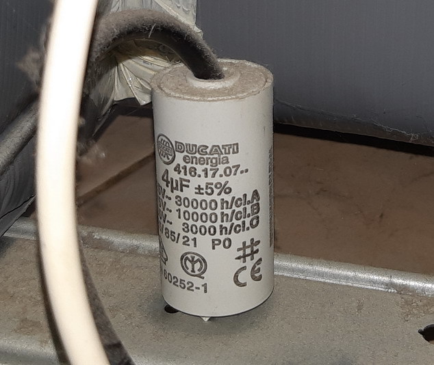

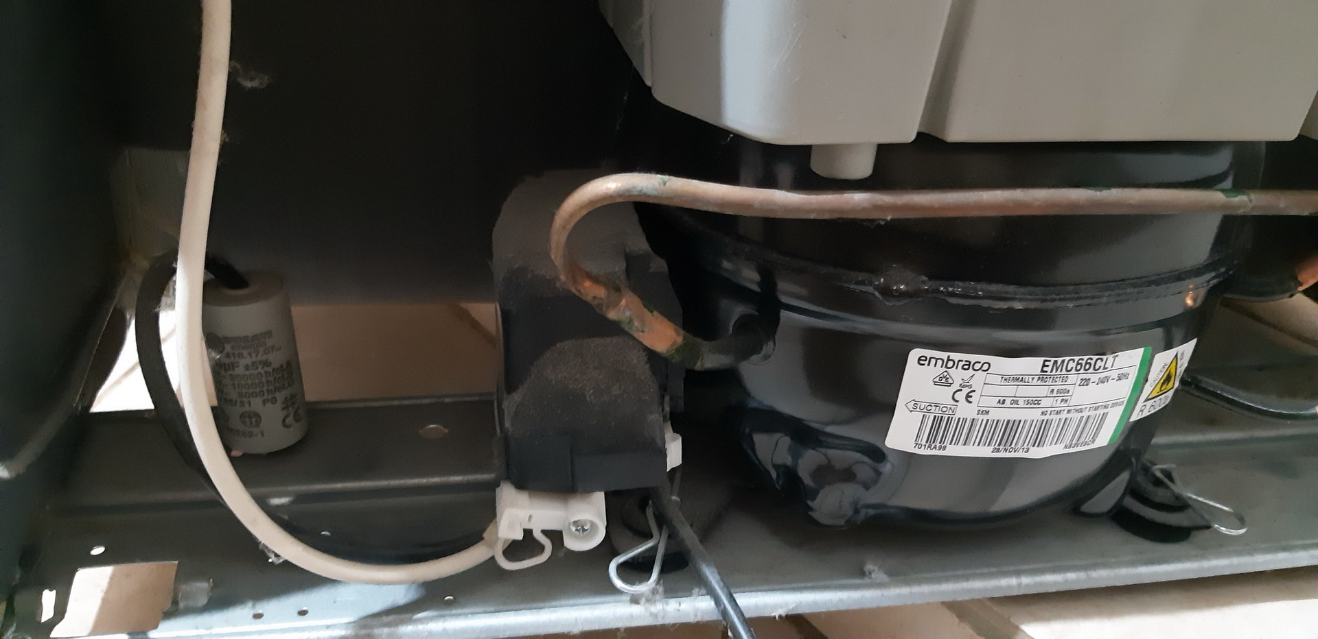

Kedves Fórumtársak!
Sajnos a már előzőekben is írt Whirpool WBE34112 W típusú hűtőnk, 4 nap "normál" működés után újból nem kapcsol be. Miután szerelőt égen földön nem találok, (ill. egy lenne, de az is csak kb. 2 hét múlva tudna jönni) kifordítottam, hogy megnézzem hátha valamit tudnék vele kezdeni. (Gondolhatjátok, panel lakás kicsinyke konyhával, mindent ki kell pakolni...) Miután mikor működik akkor rendben teszi a dolgát, tehát hűt, fagyaszt rendesen teljesen tanácstalan vagyok. De ezek szerint a gáz nem szökött el, hőszabályzó "talán" működik, esetleg lehet relé vagy látok egy 4 mikrós kondenzátort. Lehet az hibás? Kérlek próbáljatok segíteni, mert pénteken jönnek a gyerekek a kisunokákkal és hűtő nélkül nehéz. Így is a szomszédba raktuk át a fagyasztós cuccok egy részét.
Előre is köszönök minden javaslatot.

(#) elactrofan válasza csibai hozzászólására (») Máj 3, 2023 /
Láthatatlanban "távgyógyítással "nehéz megmondani.
Kondi az indító ezek nem igazán mennek tönkre.
Indítórelé az lehet ludas a dologban..
Próbáld finoman megütögetni a relét áramtalanított állapotban.

(#) csibai válasza elactrofan hozzászólására (») Máj 3, 2023 /
Kedves Fórumtársak!
Ezidáig úgy tűnik megoldódott a probléma. Az egyik 3. emeleten lakó szomszédnak a liftben "panaszkodtam", hogy szívat a hűtő. Erre Ő - van egy ismerősöm szóljak neki -!
Na rendes volt kb. 2 óra múlva jött is és kicserélte a relét. Nem ugyanaz mint ami benne volt, de valamit össze kötögetett, és most újból működik!!
Remélem nem csak néhány napot üzemel.
