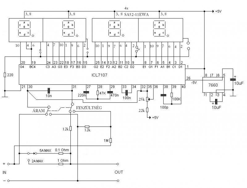

(#) c27 válasza Alkotó hozzászólására (») Feb 19, 2011 /
Kicsit elmélkedtem amit írtál ha jól gondolom akkor pl: maradok a 2x0.1ohm-os 5W ellenállásoknál akkor annyi a lényeg hogy a 250mV-ból 50mV-ot kapjon a feszmérő elvileg akkor bármilyen 4:1 arányú ellenálláspár jó. (Nem rajongok a potiért). PL: 470és330 párhuzamosan és egy 100ohmos velük sorba.
Ha 5W-os lesz a sönt (a 2db 0.1ohmos) és 10A folyik át rajtuk akkor 5W-ot fognak fűteni ugye? Ez nem okoz nagy pontatlanságot mivel a sönt akkor már jó meleg lesz?
(#) blackdog válasza Attila86 hozzászólására (») Feb 19, 2011 /
Ez a "hát igen" pontosan mit akar jelenteni?
Igen a tranzisztorra vagy az én lámaságom minősítése??
(#) Attila86 válasza blackdog hozzászólására (») Feb 19, 2011 /
Az utolsó mondatodra írtam, hogy tranzisztorral kellene vezérelni az anódot.
(#) Alkotó válasza c27 hozzászólására (») Feb 19, 2011 /
- 2db 0,1ohm 5W-os párhuzamosan kötve 0,05ohm 10W lesz.
- ezen akkor fog 250mV feszültség esni, ha éppen 5A áram folyik rajta. Ha esetleg 10A folyik, akkor csak annyi történik, hogy 500mV esik rajta.
- a teljesítmény UxI, azaz 5A-nél 0,25x5=1,25W, 10A esetén 0,5x10=5W. Tehát elvileg mindekttőhöz elég a 10W összteljesítmény, de jól látod, hogy utóbbi esetben már erősen melegedni fognak. Aztán ennek a melegnek a hatását nehéz előre pontosan kitalálni, mert valamilyen mértékű hőfüggése biztosan van az ellenállásnak.
- A söntön eső feszültséget a műszer részére nem tudod előre pontosan meghatározott módon leosztani, mert minden alkatrésznek van szórása, ezért a teljesítmény-ellenállásoknak is, meg az osztóknak is. Ezrét szokás trimmert használni, de valóban behoz némi bizonytalanságot. Ennek mértéke azonban egyáltalán nem kritikus, én javaslom a trimmert, de ha akarod, több ellenállás párhuzamosításával nagyon finoman lehet hangolni a mérést.
- A kijelzőre akkora feszültséget kell juttatni, hogy annak hatására a kijelzett érték arányos legyen a mért jellemzővel. Ez pl. 5A esetén, valóban 50mV, mert ekkor a kijelzett érték 5,00 lesz. De természetesen, attól, hogy 5A-re kalibráltál, a kijelző helyesen fog mérni, ettől kisebb és nagyobb áramokat is (19,99A-ig). Legalábbis a kijelezhető 10mA-es felbontás korlátain belül.
Elviekben pontosnak kéne lennie, de akkor ez úgy kell hogy működjön, hogy egy hiteles árammérőhöz kell állítani?
Ha 2 tizedes jegyű a kijelzés pl:5.00 akkor a százados kiírás mennyire szokott ugrálni?

(#) blackdog hozzászólása Feb 25, 2011 /
Sorra merülnek fel bennem a kérdések ahogy gyűlnek a tapasztalatok.
Több kapcsolást is kipróbáltam a 7107. Ami nekem nem érthető az a feszültség osztás értékei.
Sok helyen ezek vannak: 1,2k, 12k, 120k... Vagy 1k, 100k..
Nos nekem ezekkel az értékekkel nem akar pontos lenni.
Azt csináltam, hogy a Vref -et beállítottam pontosan 100 mV.
Mértem az IC 30-31 lábai közötti feszültséget és az osztóba 10k ellenállás volt. A valódi érték és a mért érték között kb. 30-50 mV eltérés volt. A 10k ellenállást kiegészítettem sorosan 69 ohm ellenállással és így az eltérés csak 1 mV. Ez már elfogadható.
De nem értem, hogy miért? Megmértem a 10k ellenállásom és pontosan 9.99k a multiméter szerint. Tehát önmagában is jónak kellene lennie.
Mitől függ még az osztás pontossága? Hova kell még nagyon pontos értéket tenni?

Sziasztok, meg epitetem ez a labor tapot es hozza ezt a panel muszert, azt szeretnem kerdenzni hogy ezt a panel muszert hogy tudnam be kotni hogy ampert is tujak merni vele kerlek toltsetek fel egy egyszeru rajzot es konyen meg retheto magyarazatott
Bővebben: LinkBővebben: Link
(#) Arpika92 hozzászólása Márc 5, 2011 /
ja * es ugy szeretnem hogy ha nincs a labortapon terheles akkor is mutassa. legyszi segitsetek. koszonom elore is
