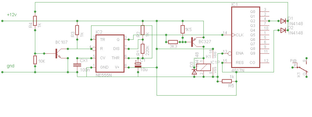

(#) kegyetlen19 válasza kaqkk hozzászólására (») Dec 16, 2011 /
Hello.
Az általad használt optikai csatoló nálunk nem kapni, a CNY17-2 nézem hasonlónak, ez jó lenne?
A relé 40A-res, /gépkocsi relé/ így a behúzó tekercse is combosabb, épp 200mA körül van, de behúzáskor biztosan többszöröse.
Annyira nem értek az elektronikához, inkább segítséget kérnék, kiegészítenéd a kapcsolást egy tranzisztoros verzióra.
Előre is köszönöm.
Ui. milyen progival lehet ilyen rajzokat csinálni, le is teszteli a kapcsolást?

(#) kaqkk válasza kegyetlen19 hozzászólására (») Dec 16, 2011 /
Bármilyen optocsatoló megfelel , a tranzisztort meg már te is bele tudod "tervezni" Én az eagle nyáktervezőt használom
Ő még sajnos nem szimulál "tesztel" áramkört ,csak tervezni lehet vele. A szimulációra ott van a tina -és a protel
(#) proli007 válasza kaqkk hozzászólására (») Dec 17, 2011 /
Bocs, hogy bele szólok, de optocsatolóra igazából akkor van szükség, ha a két oldal között potenciál különbség van. Mivel ez itt nem áll fenn, gyakorlatilag semmi szükség rá. Egy sima tranyó, ugyan úgy megteszi..
üdv! proli007
(#) kaqkk válasza proli007 hozzászólására (») Dec 17, 2011 /
Teljességgel igazad van köszönjük a kiegészítést .
(#) kegyetlen19 válasza kaqkk hozzászólására (») Dec 17, 2011 /
Hello
Nos akkor, ha lehetséges csak kérnék a módosításokról egy rajzot.
(#) kaqkk válasza kegyetlen19 hozzászólására (») Dec 17, 2011 /
Jó az eredeti rajz is , csak az optó helyett használható tranzisztor is .
(#) kaqkk válasza kaqkk hozzászólására (») Dec 17, 2011 /
Ezen már látszanak az alkatrészértékek is
untitled.pdf
Hello
Oké köszi.
Ellenőrizd már le, hogy relénél a tranyo jó-e.
Az értékeket egy másik kapcsolásból néztem.
Köszi.
A relénél cseréld meg az ellenállásokat a kisebbik legyen az 555-kimenetén
Oké.

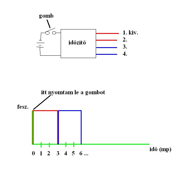

(#) david550 hozzászólása Jan 8, 2012 /
Kéne nekem egy összetett időzítő, ami azt csinálja, hogy amikor az elemet rákapcsolom egy gombbal, (a mellékelt rajzon rajta van), az időzítő első kettő kivezetésén 3 másodpercig feszültség van, utána még egyszer 3 másodpercig a másik két lábán van feszültség, és utána megáll. Ezt meg lehetne csinálni IC-k és PIC-ek nélkül ?
Tranzisztorom van jó sok
(#) proli007 válasza david550 hozzászólására (») Jan 9, 2012 /
Tranyóval is meg lehet oldani, de ma már nem érdemes ezekkel időzítőket építeni, inkább két NE555-el, vagy egy NE556-al. Ha két tápfüggetlen vezetéken szeretnéd az jelet, akkor tehetsz a kimenetére egy-egy relét. (természetesen védődiódával) A tápfesz 5..15V-ig lehet más is.
üdv! proli007
