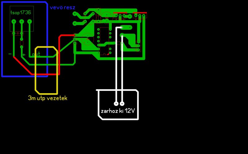

tettem egy 100nf et a vevőhöz közvetlenül de nem jó igysem végülis működik a vevő csak a zár akkor is zug kist ha nics is jel.... meg néha behúz magától és ugymarad.... nem tom mi lehet a baja már csak a veték lehet h mással kéne meg árnyékolni kéne azt is nem tom már mi baja

Esetleg egy vevő kapcsolási rajz nem ártana,vagy csak azt a háromlábú infravevőt használod ?

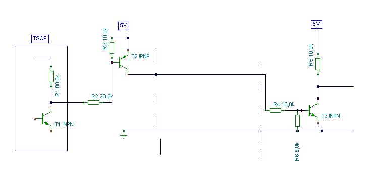

Annak a kimenete nem terhellhető ahoz még a vezeték egyik végén valami vonalmeghajtó (tranzisztor) a másik végén egy vevő illene. Illetve az egész huzalozási elrendezését is lerajzolhatnád ,mi megy mivel közös vezetéken milyen hosszan.
sima tsop 1736 ot használom...
mikor emgcsináltam a szobába az asztalon akkor jó volt semmi zavar meg magától behúzás, demikor opsszeraktam a panel és a vevő között kb 3m utp kábel van.... a zárhoz a fesz szintén ezen az utp n megy..... egyzserűen már nem tom h mi baja
A kábel dekódoló oldalára próbálj meg rakni egy 20k körüli ellenállást a +5V felé ,ha ez nem segít akkor az alábbi kapcsolással próbálkoznék.
Bár az infrával olyan baj lehet hogy néha néha bebillen magától erre egy zavarszűrő nem ártana.
de értedh amost nekem megy a szobába kicsibe 20cm vezetékkel, akkor azért nem megy nagby mert valószinű h nem ugy kéne veztékelni ahogy msot van nem?
A kábeled egy kondenzátor,És a nagy terhellő ellenállás miatt áthallatszik a mágneszár.
Vagy mivel a kapcsolást,vezetékezést még most sem rajzoltad le akár a tápon is összeszedheti a zavart. Meglepő dolgok de a fázisceruza világít bármelyik éren ,ha egy 2-3 méteres kábel egyik erére fázist kötsz. Egy kellően érzékeny jelfogó hosszú bekapcsoló vezetékkel a kapcsoló működtetése nélkül is képes behúzni néha néha ....
na lerajzoltam de elégé rosz minőség lett
csak paintba csináltma gyorsan

ezt tudtam hirtelen összehozni, remélem ebből mindent kitudsz venni ezt csináltam meg és remélem tudsz segíteni valamit
eggyátalán az tsop jelét leeht ijen távolságba küldeni?
Mi az az ellenállásnak látszó tárgy a TSOP + tápvonalába kötve? Proba azt javasolta, hogy a vevő kimenetét húzd fel a tápvonalra, nem sorosan kell beletenni a pozitívba...
(Ha az más, akkor nem szóltam)
az egy előtét ellenállás cska h ne kapja meg közvetlenül az 5V t
Tudtommal a TSOP 5 V-ról megy, tehát nem árt neki, ha direktben kapja, sőt...
Igen, a kimenetet próbáld meg felhúzni, de ez vagy bejön, vagy sem. A rajz elég kicsi, de jól látom, hogy tettél kondit a + és - pontok közé, a TSOP előtt? Ha igen, akkor az úgy jó.
