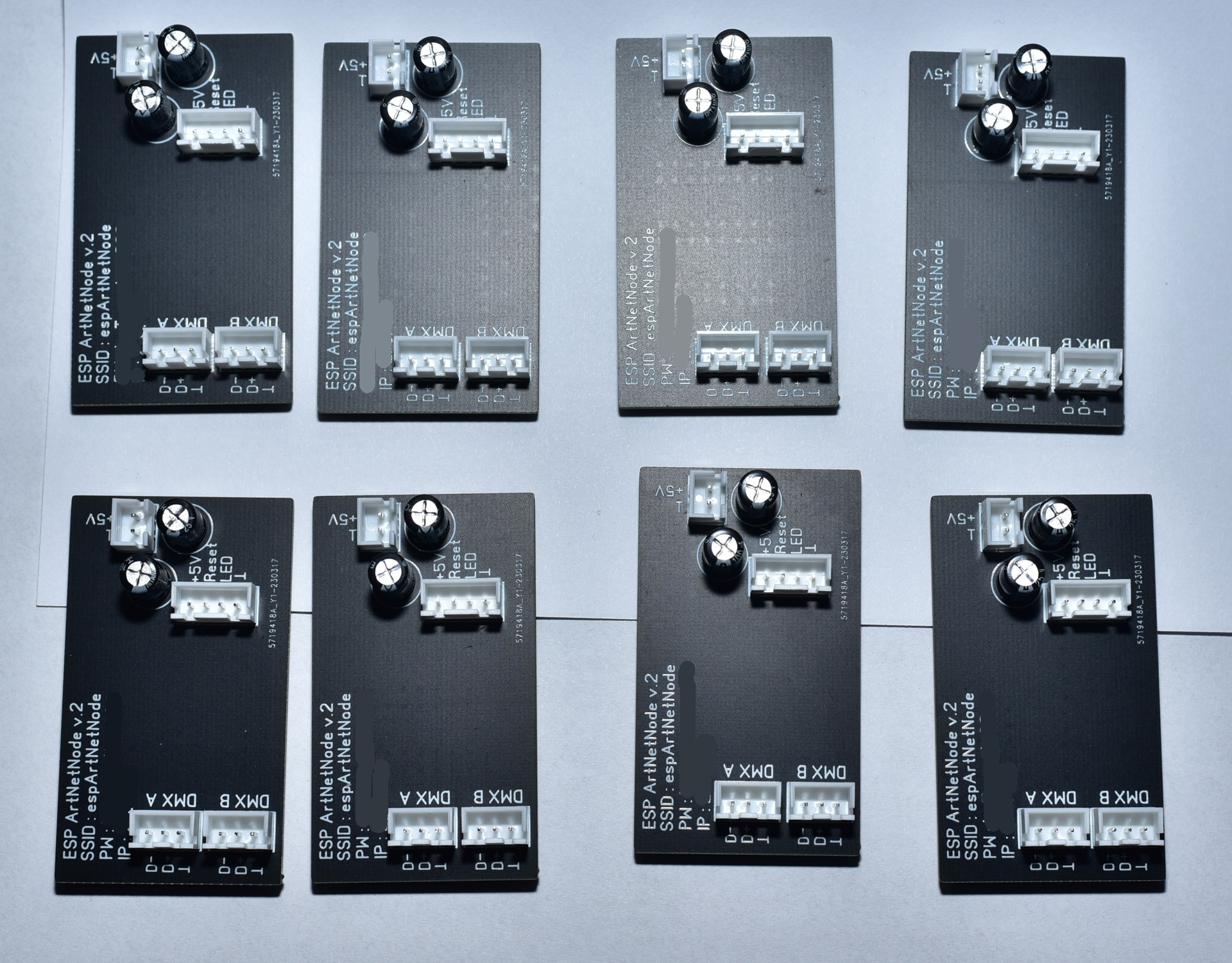

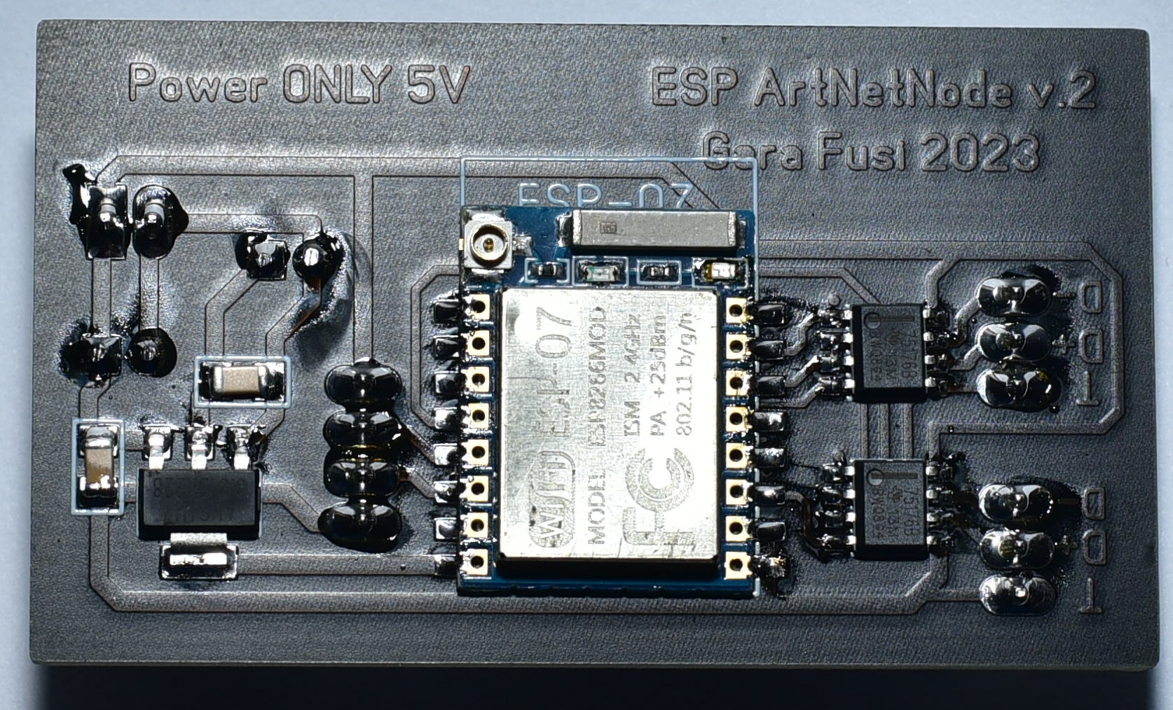

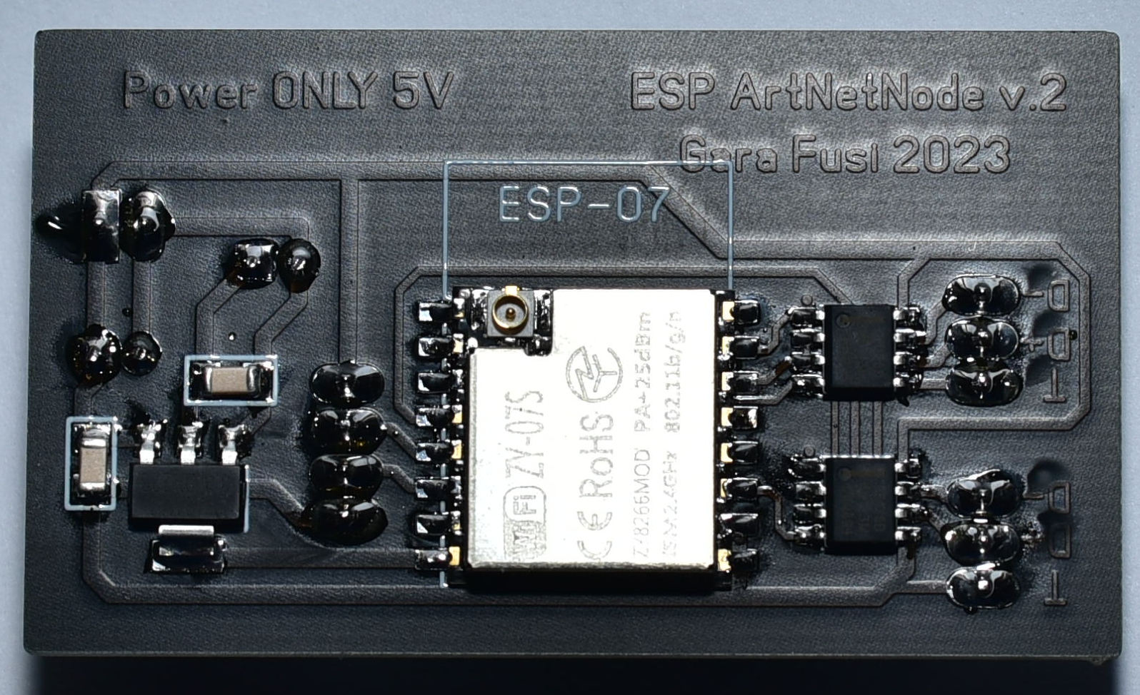

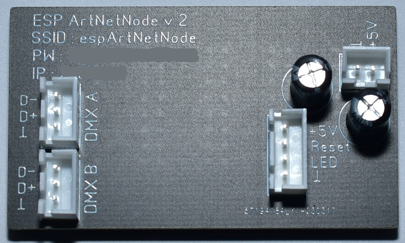

(#) Travolta hozzászólása Ápr 2, 2023 / 4
Viszlát USB-DMX interface.
Készülnek a vezetéknélküli vezérlők a robotokhoz és PAR-okhoz.
Még hiányoznak a visszajelző ledek, az XLR csatik (eszközönként 2-2db), valamint
egy megfelelő doboz hozzá, ami lehet 3D nyomtatott lesz.
(#) Szabi1 válasza Travolta hozzászólására (») Ápr 7, 2023 /
Szép munka! Hasonló Artnet to DMX átjátszót akarok építeni, a probléma ami előfordulhat az az, ha olyan helyen kell hangosítani ahol a 2.4 Ghz sáv nagyon zajos, vagy ha mindenki elkezd próbálkozni rácsatlakozni a hálózatodra, hogy netezzen a router meg meghülyül.
(#) Travolta válasza Szabi1 hozzászólására (») Ápr 8, 2023 /
Igen, a csatlakozási kísérlet a sok jó képességűnél bennem is felmerült.
Ki fogom próbálni, hogy hidden SSID-t tud e kezelni. Ha tud, ez a probléma
orvosolva.
