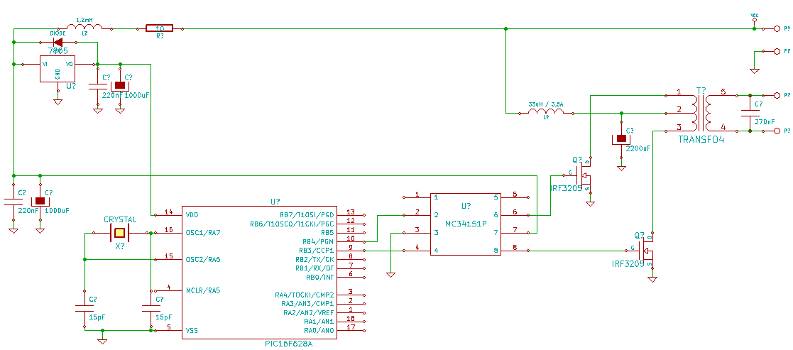

Én az alapból indultam ki, mégpedig abból, ahogy az 500W -os ( 800W -os ) inverter vezérlése van megoldva. Ott ugyanis azt látom, hogy bekapcsolja a felső ágat ( táp - trafóág - bekapcsolt fet - gnd vonal ) és vár egy kicsit, majd kikapcsolja az ágat ( ilyenkor mindkét fet zárva van ) vár egy kicsit, bekapcsolja az alsó ágat és vár egy kicsit, majd kikapcsolja az alsó ágat ( ilyenkor szintén mindkét tranzisztor zárt ) és vár egy kicsit, majd az egész kezdődik elölről a felső ág bekapcsolásával. Ehhez készítettem a magyarázó ábrát. Az ábrán a narancssárga vonal a kialakuló hullámforma alapharmonikusát szemlélteti. Ezt a hullámformát próbáltam lekövetni a pwm modulációval és ezért csináltam úgy, hogy egy félperiódusban csak az egyik félvezetőt kapcsolgatom ki-be. Én úgy tapasztaltam, hogyha ellenütemben bekapcsoltam a másik fetet, akkor az lerontotta a trafó kimeneti feszültségét ( és teljesítményét ) ezért cserébe viszont jelentősen megnövelte a bemeneti áramot.
A számomra jól működő vezérlésnél a 0 - PI ( 0-180° ez a szinusz félperiódusa ) tartományt osztom fel 50 részre és a szinusz függvény szerint számolom az értékeket. A képlet így egyszerű, ugyanis 20MHz-es órajelnél 5MIPS adódik. Az 5MIPS ből 50Hz úgy jön ki, hogy a kettőt osztom egymással, az éppen 100'000 ( százezer ) és ha a teljes szinuszt 100 részre osztom ( a félperiódus 50 ), akkor egy pwm impulzusra 1000 processzorlépés adódik. A szinusz képlet így egyszerű, az ábra majd mutatja. Az ezalapján kiszámolt félhullámot a program hol az egyik, hol a másik lábon adja ki és a kikapcsolási idő alatt mindkét fet zárva van.
Az indításra az ötlet nem rossz olyan helyen, ahol van hálózat, de ahol nincs? Pl.: hétvégi ház ( tanya )

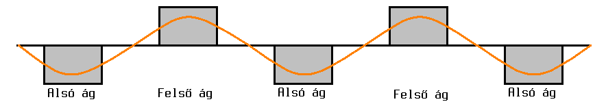

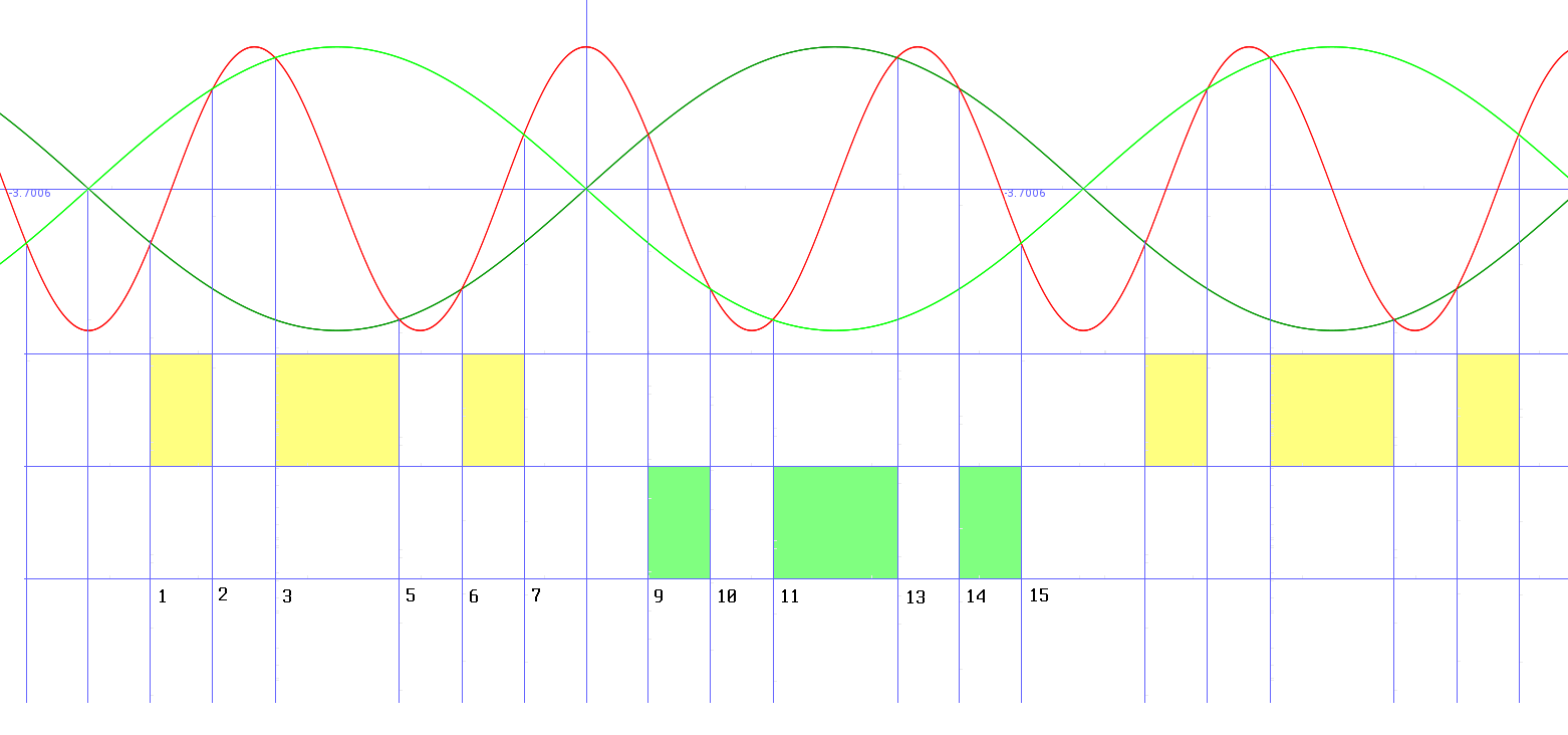

(#) Ideiglenes válasza Peter65 hozzászólására (») Ápr 20, 2011 /
A korábban mellékelt ábrát figyelembe véve, és az eredeti ( azaz a módosított szinusz jellel vezérelt ) megoldást nézem, akkor ott az történik, hogy T/4 ideig a trafó 2-1-es ágában indul meg az áram( a bal oldali fet kapcsol ), majd T/4 ideig szünet van ( mindkét fet ki van kapcsolva ). Ebben az időszakban a trafóban felépült mágneses mező gerjesztőárama a GND, jobb FET testdióda, trafó 3-2 pont és tápfesz körben vezetődik le. Másfele nem tud, ugyanis a trafó felső ágában a Lenz törvény szerint olyan feszültség lép fel, ami a baloldali FET-re nehezedik rá, tehát annak testdiódája záróirányba van előfeszítve olyankor. ( Ha pontos akarok lenni, akkor ez a mezőleépülés a 4-5 pontokon is megtörténhet/megtörténik. )
Ez a módosított szinuszos vezérlés tulajdonképpen felfogható az alapfrekvenciával modulált PWM vezérlésnek is. A kapcsolótranzisztorok PWM frekvenciája éppen 50Hz.
És mi lenne, ha a vezérlést úgy módosítanánk, hogy amikor az egyik fet kikapcsol, a másik kapcsoljon be? Félperiódusnál kapcsoljuk át a tranzisztorokat ismét? Nekem nem nagyon jön össze. Itt már látok egy háromszoros frekvenciájú összetevőt ebben a megoldásban.

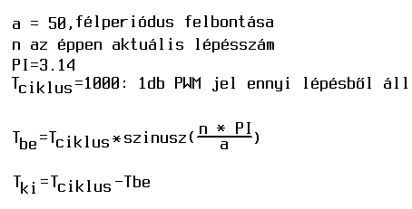

Tegnap matematikáztam és arra jutottam, hogy valami baj lehet a PWM jelsorozatommal. A wikipedia adta az ötletet, hogy ebben az irányban érdemes szétnézni. A módosított szinuszhoz képest egy felbontással jobb eredményt adhat a mellékelt ábra szerinti vezérlés. Legközelebb kipróbálom, de ha valakinek van tapasztalata már ezzel kapcsolatban, szívesen olvasnék róla.
(#) Ideiglenes válasza Ideiglenes hozzászólására (») Ápr 21, 2011 /
Itt van a Wiki oldal is. Innen az ötlet.

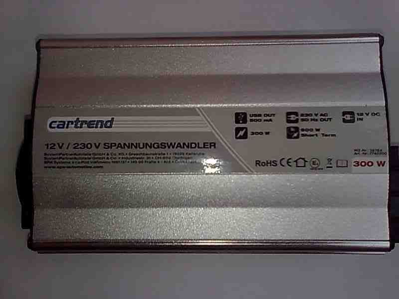

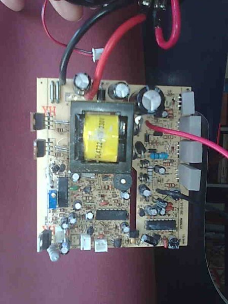

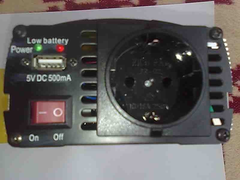

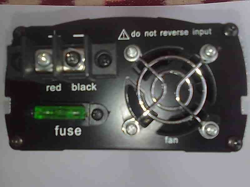

Üdv! Segítséget szeretnék kérni!
Másik inverter fórumon próbáltam, de ott nem él senki.
Egy MS300 tipusú 12/230 V-os inverter már egy 60 W-os izzó terhelésnél is pár másodpercre elkezd működni,ki sem nyít teljesen sípjel kiséretében leállítja magát.
15 W-os izzót már elvisel a kapcsain.
Elképzelhető hogy van valami állítható áramkorlát az agyában?A panel bal oldalán a 12 voltos oldalon van egy kék tégla trimmer,324 jelü (talán műv.erősítő?)IC-re csatlakozik.
A panel jobb alsó oldalán egymás felett két kerek 10 kohmos trimmer van.
(Sajnos így tudtam körülírni ,nem tudom hogyan kell fényképen jelölni)
Valamelyik potival lehet áramkorlátot beállítani,vagy valami más hibája lehet?
Köszi ,ha valaki segítene.
(#) Peter65 válasza örökagyaló hozzászólására (») Ápr 23, 2011 /
A fénykép alapján megpróbáltam elképzelni, hogyan is működhet az invertered.
Valószínűleg kettős konverziójú, azaz a panel bal oldalán lévő 2db feltehetően fet, táplálja a panel felső részén lévő nagyfrekvenciás trafót, ami felemeli a feszt, és azt egyenirányítva kb. DC 315V-ot hoz létre. Ebből a panel jobb oldalán lévő 4db kapcsoló elem (fet?IGBT) állítja elő a 230VAC feszültséget. A kapcsoló elemek feltehetően hídba vannak kötve.
Le kellene ellenőrizni, hogy így van-e ahogy gondolom. Feltételezésem szerint a trafó mellett jobbra fent lévő legnagyobb kondenzátor lehet a 315VDC puffer. Ha így van, akkor ez egy 400V-os elektrolit kondenzátor.
Azt kellene elsőre lemérni, hogy tényleg kialakul-e a 315V fesz, illetve ha "túlterheled" a 60W-os izzóval, akkor ez a feszültségszint megváltozik, letörik-e.
Vigyázz a mérésekkel, nehogy megrázzon, illetve nehogy véletlenül zárlatot csinálj fesz alatt.
Én nem sietnék a potikat eltekergetni. Inkább az összes elektrolit kondenzátort cseréld ki újra, lehetőleg LowESR típusúakra, azok szoktak leggyakrabban kiszáradni, tönkre menni.

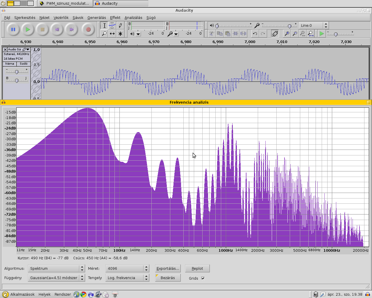

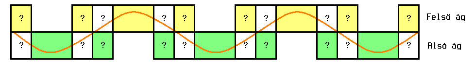

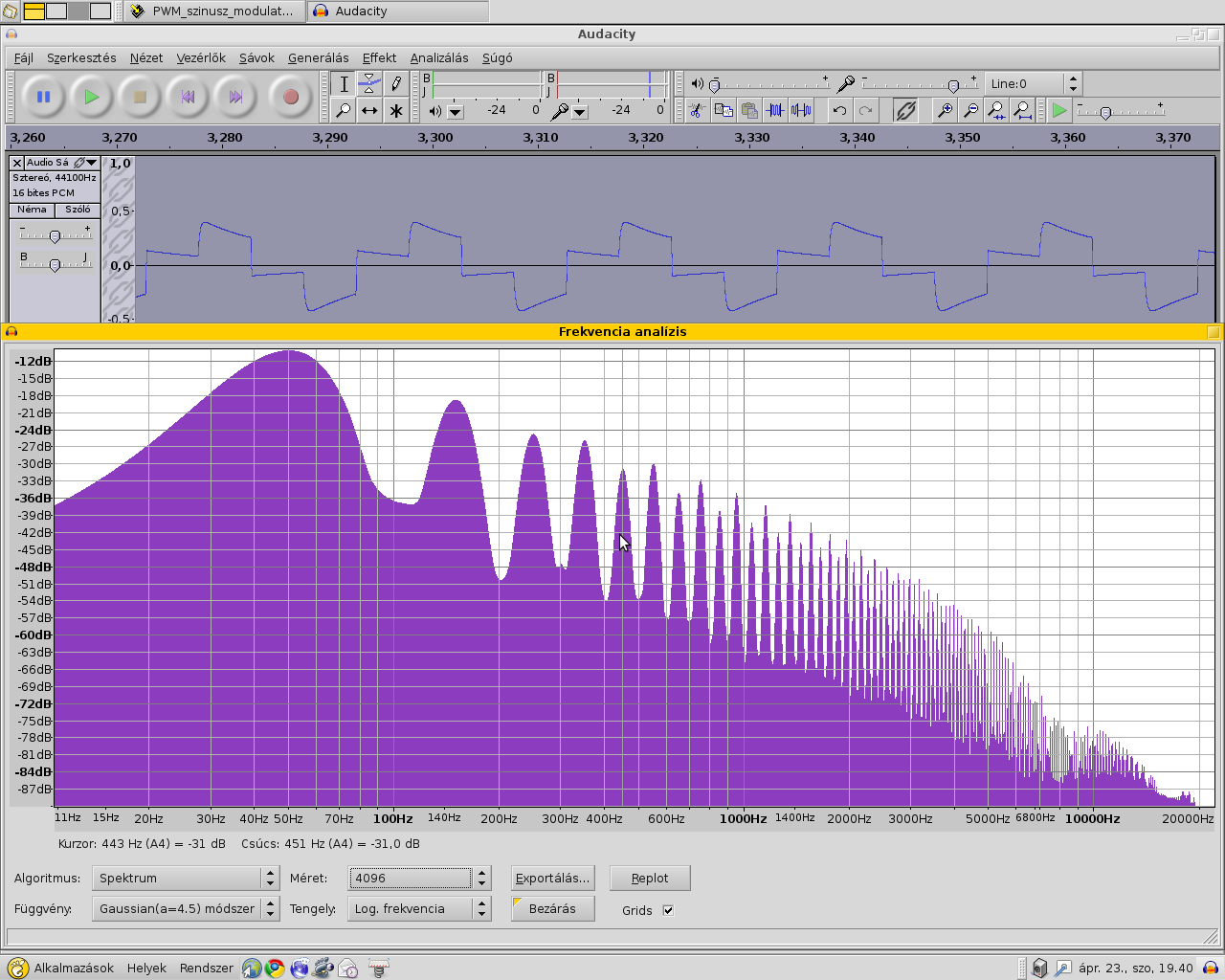

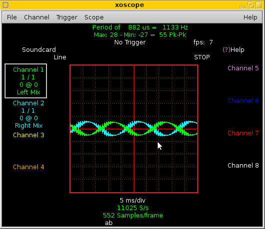

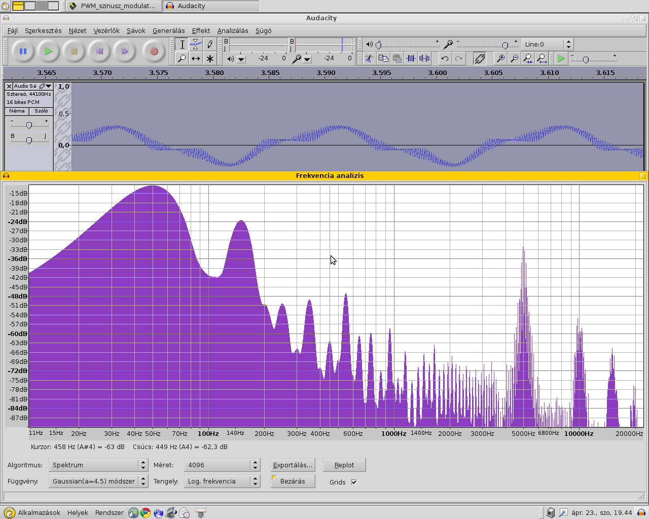

A múltkori matekozást ma kipróbáltam és elemezgettem kicsit. A matekozott megoldás lényege az, hogy a kapcsolóelemek ki-be kapcsolását egy "vivő" frekvenciagörbe és az 50Hz-es "moduláló" görbe metszéspontjai adják. Ez történik a hagyományosan módosított szinusz néven emlegetett vezérlésnél is, csak itt a moduláló és a vivő frekvencia aránya 1:1. Az elemzésnél ezt tekintettem alapnak. Az elmélet szerint a vivő és a moduláló jel frekvenciaarányának páratlannak kell lennie. Ilyenkor a felharmonikusarány a legkisebb és a vivő frekvencia kétszeresének kétoldalán jelentkeznek. ( Ez az ábrán is meglepően jól látszik. ) Ahogy a módulációs szint emelkedik ( nagyobb vivőfrekvenciákat választunk ), egyre finomabb felbontásra van szükség a vezérlés megvalósításához. Pl.: m = 1 nél 4 lépés szükséges, m=3-nál már 16, m=5-nél 48. A vivőfrekvencia ( 50Hz-es moduláló esetén ) 50Hz;150Hz;250Hz;
Lehet, hogy van egyszerűbb megoldás is, de én rajzról határoztam meg a kapcsolási pontokat. m=11-nél 44 kapcsolás történik egy 50Hz-es periódus alatt. Ehhez 240 lépésre van szükség, hogy a legrövidebb impulzus is megvalósítható legyen.
A múltkori kapcsolást kiegészítettem gate ellenállásokkal, és ezzel végeztem a méréseket. Trafónak a korábban már bevált 2x9V-osat haszántam ( 1,8VA ) 330 ohm -os ellenállással terhelve.
A három mellékelt ábra egyike a normál "módosított szinusz" vezérléshez, a másik az m=11 moduláláshoz, a harmadik pedig az 5kHz szinusszal modulált négyszögjeleshez tartozik. A frekvenciatartomány elemezgetéséből nekem úgy látszik, hogy a korábbi PWM-es megoldásom nem annyira rossz, mint gondoltam, de még mindig úgy gondolom, hogy ez a matekosabb megoldás hozhat szebb eredményt. Még azt kellene kitalálni, hogy hogyan lehetne egyszerűbben ( számolással, és nem rajz alapján ) meghatározni a kapcsolási sorrendet, illetve valami jó algoritmust készíteni, ami nem falja fel a PIC szerény memóriáját. Az 5kHz-es megoldásommal szinte teljesen megtelik.
Ez a hangkártyás jelkezelés így gyakorlatban már tetszik. Korábban nem sok jövőt jósoltam neki. A pontos 50Hz-es frekvencia beállításához is nagy segítségemre volt.
(#) örökagyaló válasza Peter65 hozzászólására (») Ápr 24, 2011 /
Úgy van ,ahogy mondod a panel bal oldala a 12 v-os .
2 db IRF 3205 MOSFET csinál váltót a 12/230 voltos ferritmagos trafónak.
Jobbra fent egy 47 mikro/400 V elko,és 4 db JCS 740c 400 voltos FET van hidban.
A 400 V-os kondin már mértem ,igaz a 15 W-os izzón műszer nélkül is látszott,hogy a 220 voltnak meg kell lennie.
A 60 wattos leterhelésnél meg fogom mérni mi történik a kondi sarkain.Mindenesetre a feszültség lecsengés az izzón látszik,a végén a buzzerhanggal és "Low battery" LED jelzéssel.
A panelon egy 2010.03.19.(feltételezhetően gyártási dátum) van.Ettől még a kondik lehetnek szárazak,ki tudja meddig álltak a raktárban.Az biztos,hogy nem használták mert egy OBI áruház kukájában volt kidobva.
A potik beállítását tiszteletben tartom,nyílván beállították a gyárban.A "hátha sikerül " módszerrel nem illik nekiesni tekergetni semmit,csak kíváncsi lennék a 3 poti közül szánták-e valamelyiket áramkorlát beállítására.
A panel bal oldalán a kék tégla poti felett van egy kb 45 mm hosszú vezetékhurok "RT1" felirattal,talán sönt is lehet?
A hurok egyik vége a mellette lévő SDC7500 (vagy 324) ic 11-12 es lábára csatlakozik,a kék poti egyik sarka a 13-14 lábra .Sajnos az Ic-t nem tudtam azonosítani.
Mivel a kék poti és a talán sönt is egy IC -re megy ,az árambeállításhoz lehet köze a kék potinak?
Mindenestre a terheléses kondimérést megcsinálom,ha akksi közelébe kerülök.
Köszönöm a segítséget.

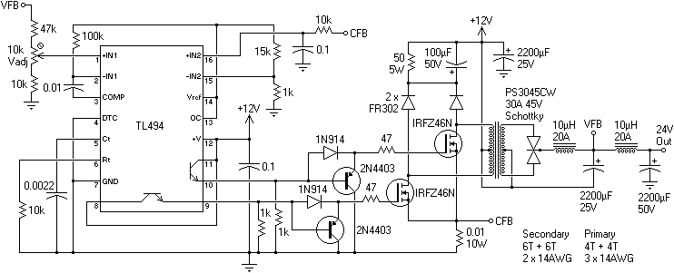

Az IC-n lévő 324 felirat LM324 műveleti erősítőt sejtethetne, de az 14 lábú. A 7500 típusszám alapján ez egy PWM IC, közismertebb típusa: TL494.
Ha így van, akkor a 12-13 lábnál az átkötés nem egyéb, mint a tápfesz és az IC-ben lévő kimeneti tranzisztok feszültségének közösítése. Talán a gyártó különböző akku feszekre gyártja ugyanazt a panelt, és 12V esetén így köti össze.
A 14-es láb a referencia feszültség kimenete, ez még logikus is lehet, kérdés hogy a csúszka hová van kötve.
Szerintem a panel legtetején balra lévő 2db egymás melletti "drót" a sönt. Ha igazak a feltételezéseim, akkor a sönt szélső pontjai közül az egyik a 15 vagy 16 lábra van kötve (valószínűleg ellenálláson keresztül).
Mellékelek egy rajzot, amin egy TL494-es invertert rajza látható, hátha segít a beazonosításban.

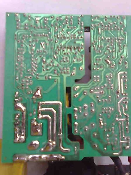

Lehet hogy még többet tudnék segíteni, ha jobb minőségű lenne a fénykép, vagy legalább leolvasnád az összes IC-n a feliratot.
Nem túl bonyolult a panel, esetleg megpróbálhatnád visszarajzolni.

A 14 lábú Ic egyértelműen LM324.A másik 2 db 16 lábason alig láthatóan felül :00324,alul:sdc 7500 látható.A gugli az sdc 7500 -át valóban PWM áramkörrel hozza összefüggésbe,de nem találtam meg az adatlapját.
Összehasonlítva a Tl494 es rajzodon és panelomon is a 11-12 és 13-14 lábak vannak összekötve,igaz,hogy a220-as oldalon lévőnél a 9-10 és a 13-14 láb van összekötve.
A panel bal felső sarkán a 2 vastag huzal egymásal párhuzamosan a 12V minusz ágával sorban a 2 db IRF 3205 sourcére van kötve.

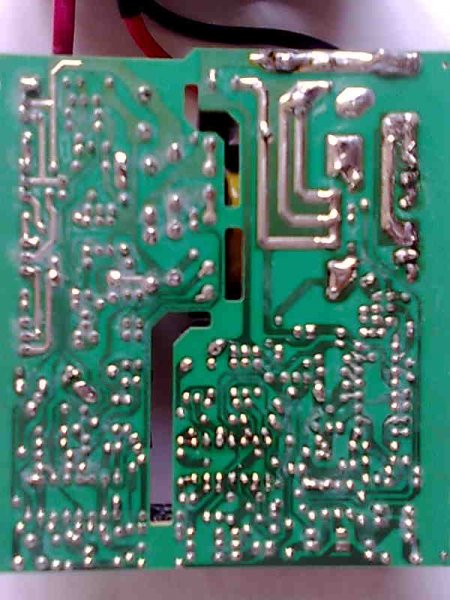

Ha készítesz képeket még, a forrasztási oldalról is készíts, ha lehet.

Sajnos a fényképek nem jobbak az eddigieknél de felraktam.

(#) Peter65 válasza örökagyaló hozzászólására (») Ápr 25, 2011 /
Pedig szerintem az a két "drót" a sönt. A fólia rajzolat szerint, a sönt felső kivezetése (a legelső fénykép tájolása szerint) van a mínusz pontra kötve, a másik vége, ami a fetek sourcére csatlakozik, az van elvezetve az áram érzékeléshez. A panel bal alján van egy TO220-as tokozású alkatrész (?talán egy 7805-os az USB-nek?), a fölött van két ellenállás egymáshoz közel. Ha jól látom a fölsőre csatlakozik a sönt.
Kár hogy nem jobbak a képek, talán többet tudnék segíteni.

(#) örökagyaló válasza Peter65 hozzászólására (») Ápr 25, 2011 /
Már rajzolom a cuccost.A 3205 FET és meghajtásuk,a tarfó primerig készen van.
A 2 "drót" valószínű egyszerű átkötés mert alattuk R71,R72 felirat látható,és csak a sourcékhoz megy sehova máshová.
A betáp mínusszal szembeni sarkon valóban egy 7805 van ,felette az 10 ohm 1 W os ellenállás a stabil ic benetére megy ,mellette 100 mikros elko van a 7805 bemeneti szűrőként.
Sajnos nem tudtam jobb képeket csinálni.Próbálom a 12 V-os részt tovább rajzolni.
Bocsánat! Minden okoskodást visszavonok.
Most "fedeztem fel", a FET sourcéktól tényleg megy egy vékony pálya egy ellenálláson keresztül a 7500- ás 1.lábára és még máshova is.
Amíg nem fejezem be a rajzot befogom a számat.
