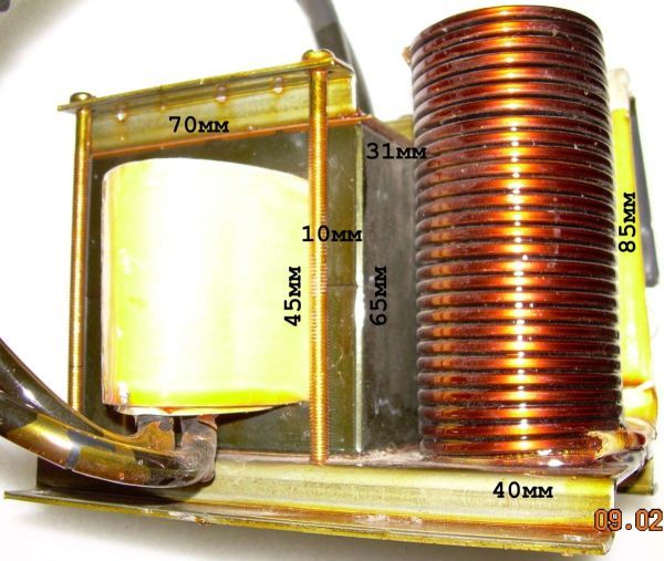

(#) Tomka hozzászólása Márc 8, 2009 /
Pár oldallal ezelőtt irtátok a primernek 20 menetnél túl nagy a gerjesztés, és jobb lenne a 26 menet(ehhez kb 0,32T gerjesztés kell).
Ar E65-öt inkább tekerjem meg 26/8 menettel?
Nemrég gerjesztettem túl egy ETD magot(szétdurrant), és ezt nem akarom hasonló sorsra juttatni.
Bár itt több képen láttam a 20/6-os menettel működő gépeket.
(#) p_istvan válasza Tomka hozzászólására (») Márc 8, 2009 /
Én 26 menettel tekerném.
20 menethez legalább 40 kHz kellene és ott meg nagyobb lenne a veszteség, hiába lehet nagyobb a huzalkeresztmetszet.
Élesztésnél figyelni kell a ferrit hőmérsékletét üresjáratban, hogy menyire melegszik (ha lehet nem kézzel mert megrázó is lehet az élmény) ne legyen túl meleg mert terhelve a tekercsek tovább melegítik.
A menetszámok helyett a frekvenciával is lehet játszani, a lehető legkisebbre választava -amikor még nem melegszik túlságosan a ferrit- csökkenek a tekercsveszteségek és nő a terhelhetőség.

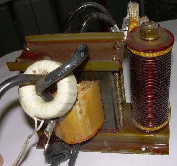

(#) Tomka hozzászólása Márc 9, 2009 /
Én még mindig trafo ügyben irok.
Számolgattam egy kicsit a szekunder tekercset.
Szekundernek azt irja, hogy 5,5mm átmérőjü CuZ sodrat, és úgy feltételezem, hogy 0,35-ös huzal.
Egy táblázatból kiolvastam, hogy 580 db huzal fér el 1 cm^2-en
5,5mm átmérő az 0,237 cm^2
Igy 1cm^2-en 137 db 0,35-ös huzal fér el (a megtekerést nem számoltam, az tovább növelné az átmérőt)
137*0,096= 13,152mm^2 Ezen kell kb 130A-nek végigfutnia.
Nem sok egy kicsit a 10A/mm^2?
Az előző magomnak (ETD) a szekunderét 0,6mm-es lemezzel akartam megtekercselni, és vágtam 34mm széles csikokat, amit egy oldalon papir ragaszószallaggal fedtem be(szigetelés), és feltekertem egy csőre. Amikor leszedtem róla akkor a lemez szélén a sorja levágta a papir lelógó részét.
Trafopapirt még nem birtam beszerezni. A papir ragasztószallag kibirhatja azt a hőt?
(#) p_istvan válasza Tomka hozzászólására (») Márc 9, 2009 /
A szekunderen nem folyamatosan folyik a 130A keresztűl, hanem az idő 30-40 % ban (max 50% lehet a működési elv miatt) az idő többi részében a fojtótekecsben tárolt energia tartja fenn a hegesztő áramot (a 130A-t).
Ezért a szekunder áramnak az effektív értékét kell venni ami a kitöltési tényzőtől függöen 80-90A körűl lesz.
Az áramsürűség egyébként így sem kicsi, föleg ha tekintetbe vesszük a 30-40 KHz miatti veszteségeket. Ezért kell hűteni, hőálló anyagból készíteni (szigetelések) a trafót.
