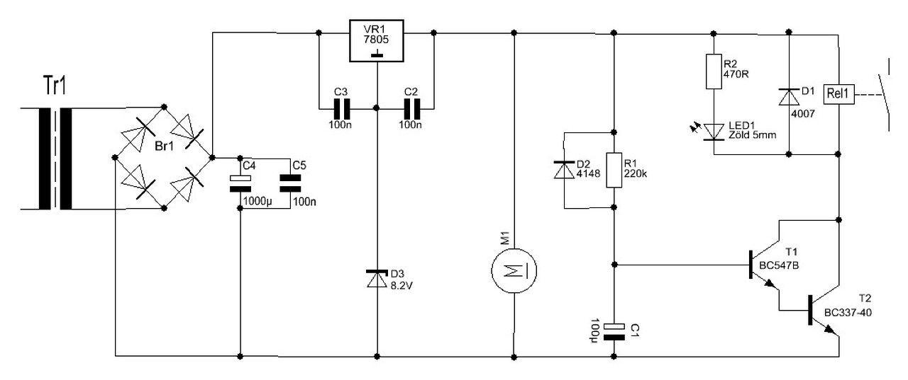

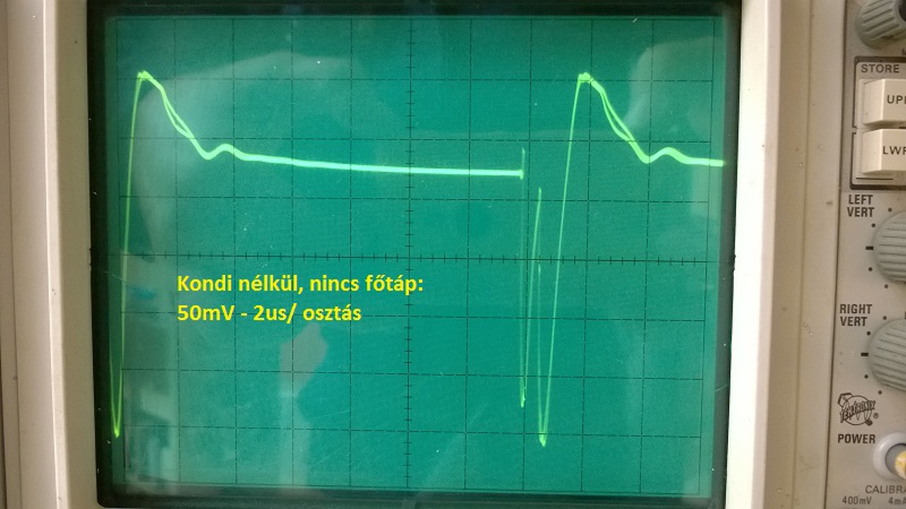

Üdv.!
Tegnap este megmértem a kondi töltődését Gee Lee javaslatára, kicseréltem a 4148-akat 4007 -re, és tettem a 7812 kimenetére 1000u-t ahogy Tubi kérte (természetesen ez nem egyszerre történt, hogy lássam a változásokat). Megnéztem, hogy van e különbség a külső táp, ill. a saját segédtáp között. Nincs! Ekkor lehúztam a főtáp csatiját és a relé meghúzott. Tehát ilyen irányban kell folytatnom a keresést.
1; saját táp főtáp nélkül:
darlington bázisa: 1.15V
darlington kollektora: 0.73V => relé meghúz
2; saját táp + főtáp:
darlington bázisa: 1.05V
darlington kollekttora: 12.86V => relé nem húz meg (szívás)
Mértem a 7812 kimenetét és készítettem képeket a jelalakokról.
(#) Ge Lee válasza ECI hozzászólására (») Márc 31, 2015 /
A 7812 kimenetére nem kell puffer, sőt általában az adatlap nem is ajánlja, max. 10-22µF-ot.
A szkópon a zaj látszik, nagy különbség nincs. Ha a DC mindkét esetben megvan akkor a relének meg kellene húzni. Olyan mintha a segédtáp és a főtáp eleve valamilyen kapcsolatban lenne egymással, ami ugye elvileg nem lehet, csak a rajz szerint összekötve.
Ha van valami kisebb DC tápod (30V-100V között), akkor azt tedd rá a primer pufferekre, tehát az legyen a főtáp. Utána bele tudsz nyúlni méricskélni hogy hol a bibi.

(#) ECI válasza Ge Lee hozzászólására (») Ápr 2, 2015 /
Ismét itt vagyok.
Sokat foglalkoztam a segédtáp és a főtáp kapcsolatával, de nem hozott eredményt. A relé nem működik. Kipróbáltam külső főtápról 30, 70, 100V, továbbá 30V -ként léptetve, így rendben működik az áramkör. Átépítettem a segédtápot 317-el, áteresztő tranyósra ahogy Gee Leenek van, zaj szempontjából a 7812 nyert (közel 300mV p-p), de relé nem működik.
A lágyindítást a következőképpen fogom megcsinálni: jelenleg a venti külön kap tápot a segédtrafó második szekunderéről. Ezt a lehetőséget fogom kihasználni, áttervezem a táp nyákját ide kerül a drlington a relé mellé és már kész is, remélem!!!?
Ennek ellenére továbbra se tudom, hogy ez az anomália miért áll fenn, hiszen ahogy Gee Lee mondta: "ha ott van tápfesz akkor annak meg kell húzni".
Köszönöm az eddigi önzetlen segítséget.

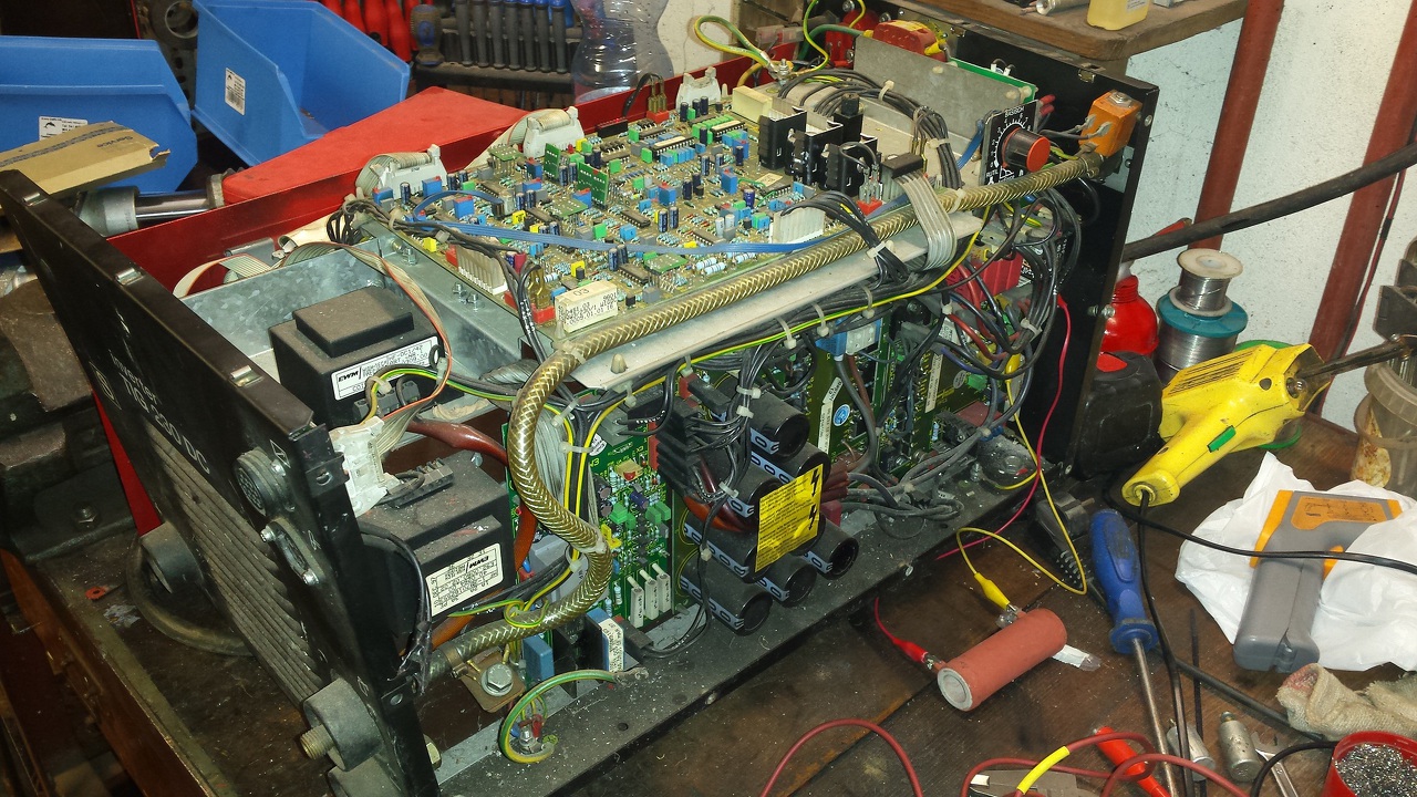

(#) Sly hozzászólása Ápr 3, 2015 /
Üdv mindenkinek!
Hoztak egy Einhell BT IW 160-tipusu gépet javitásra...Valaki már elöttem elkezdte csinálni és hát mitmondjak nemtetszett a müve....A csatlakozok széthuzgálva nem megjelölve mi hova csatlakozik,a meghajto fetek hiányoznak a 4igbt közül kettö bent a másik kettö kivéve pálya néhol felszakadva.
Nemtalálok hozzá kapcsirajzot.Igazábol nem is lenne rá szükség vélhetöen a vezérlés rendben van csak a teljesitmény "összetevök" sérültek.Az igbt-ket tudom milyenek meg a meghajto feteket is viszont van egy két alkatrész aminek semmi jelölése nemvolt és hiányzott is...Teszek fel egy két képet és ha valakinek esetleg van ilyen gépe azt szivesen fogadnám ha megnézné nekem az alkatrész értékeket,és a csatlakozo bekötéseket...

(#) erdgab válasza Sly hozzászólására (») Ápr 3, 2015 /
Az 1N4744 dióda 15V/1W zéner az 56 ohm maradhat,a többire nem tudok válaszolni.
Csak tipp,ha D4 nem zéner akkor egy UF4007 vagy FR107 diódával biztosan nem nagyon lősz mellé.Az opto talán PC817,a tranyóra még nincs tippem.

(#) BlackForce válasza Sly hozzászólására (») Ápr 3, 2015 /
A zenerek(8drb) mind 15V,mind a 4 kis kondi egyforma.
Ebbe a gépbe eredetileg az igbt-k be van védő dióda is(tehát a HGTG40N60A4 ide nem jó)
Én az eredetik helyett IRGP4063D ket épitettem be (már több ilyen gépbe).Még eddig egy sem jött vissza(és még erősebbek is).
A másik panel rajza már fent van a tanyán.
Itt
Ha tudok még valamiben segiteni,kérdezz.

(#) ECI válasza voodoo hozzászólására (») Ápr 4, 2015 /
Az az igazság, hogy nálam ez egy egész más jellegű probléma. Csatolok is két képet, hogy te is meggyőződj, nem is olyan könnyű felcserélni azt a két lábat. Azért köszi!
(#) ECI válasza erdgab hozzászólására (») Ápr 4, 2015 /
Az általad leírt dolgokat sorra megpróbáltam már, ezek nem hozták meg a kellő eredményt. Gerjedést nem tudtam mérni, a szkóp egyik csatornája folyamatosan a stab kimenetén volt a vizsgálatok során. A nyers bemeneti feszültség terhelve is 21V, a kimenet pedig 13,9V.
További próbálkozásom a kábelezés átrendezése volt és itt történt az, hogy a darlington kollektorán végre 6V ra beállt a feszültség, a relé már meghúzott, persze ez a biztos tartáshoz nem elég.
Kivettem a BC182-t (bétája: 96...?) és kicseréltem BC547B -re (béta=339), a kollektor fesz 2,84V. Közelít, de jobb lenne a 0,7V. Tehát itt is van valami a mi "nem kerek".
Még a földhurok kérését nem néztem meg. Erre pedig a korábban említett külön szekunder tekercs használata bizonyult könnyű megoldásnak. Meg is csináltam az előlap mögött rejlő kis próbapanelra az alábbi kis kapcsolást => így a készülék tökéletesen működik
Tehát az a fránya huzalozás, és/vagy a rossz nyákterv szívatott meg, pedig nem lennék már ifjú...
A kis plusz áramkör működteti a ventit és a lágyindítást, a D2 -es dióda feladata kikapcsoláskor kisütni a C1 -es kondit, ezáltal az időzítés minden bekapcsoláskor újraindul.
Elnézést, ha hosszú voltam. Kellemes ünnepet mindenkinek.
