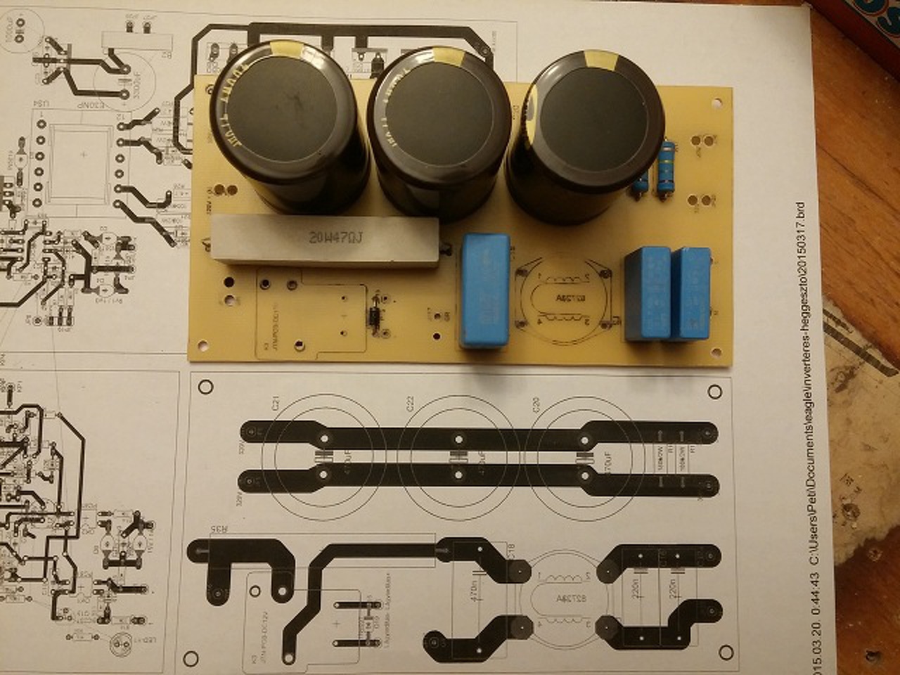

Lassan de biztosan haladok. Ma elkészítettem a táppanelt, bár ez a legegyszerűbb, de csak erre volt időm.
Kicsit változtattam még a vonalvezetésen és került még rá pár furat is.
A főpanelt újra fogom rajzolni, mert több dolog sem tetszik benne. Majd teszek fel róla képet, hogy jó-e.

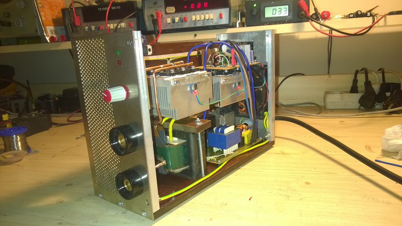

Sziasztok! Én is elkészültem a hegesztővel, a Ge Lee féle egészhidast fejeztem be. Áramváltós, nagyfesz. gyújtásos, a főtrafó 1/7-e áttételű. Az áramot 30-180A-re állítottam be. Könnyű vele ívet fogni, külön örülök, hogy 1mm-es lemezt is lehet vele hegeszteni, illetve 4mm-e elektródát is olvasztja rendesen. Folyamatos hegesztés mellett is alig melegszik, leginkább a szekunder diódák fűtenek egy kicsit. IGBT egyet sem tettem tönkre, viszont a ucc3808-as ic-kel nem volt szerencsém. Ez már a harmadik ami benne van. Az egyik úgy ment tönkre, hogy minden negyedik-ötödik bekapcsolásra volt csak hajlandó elindulni, majd egy idő után végleg kimúlt. Nem melegedett, nem csináltam rajta zárlatot nem tudom mi lett vele. Ennek ellenére 10 ezer FT-nál nem került többe. Az elektróda fogót, csipeszt, dinse csatlakozókat, 60APU04 diódákat, ic-ket, néhány ellenállást kellett vennem, a többi alkatrész bontott elektronikai hulladékból van. Vettem IRFP460-as fet-et olcsón azt szeretném megkérdezni 4db elég lenne-e egy ugyan ilyen max 180A-es géphez. Esetleg a gate-source közé kell e 12V-os szembe fordított zéner dióda pár, vagy kivitelezhető ugyan úgy mint az IGBT-és változat? Szeretném megköszönni mindenkinek aki segített, különösen Ge Lee –nek a valóban egyszerű, de nagyszerű kapcsolásért.
(#) JZoli válasza bistvan196700 hozzászólására (») Márc 27, 2015 /
Tényleg jó lett, ha megkérdezhetem azt a hordfület hol vetted?
(#) bistvan196700 válasza JZoli hozzászólására (») Márc 27, 2015 /
Szia! Ipari hulladékok közül kukáztam. A kereskedelemben még én sem láttam, hogy lehetne ilyesmit kapni.

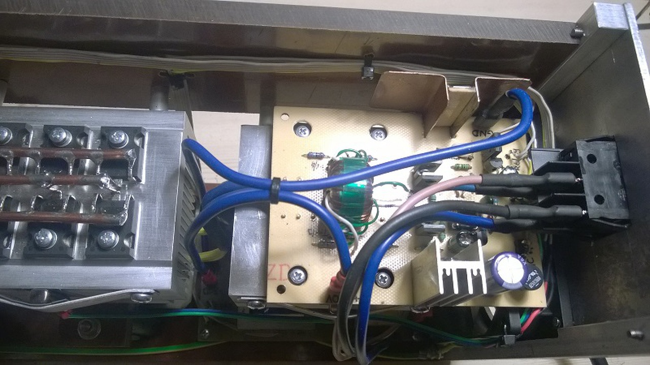

Nemrégen sikerült összeszerelni az alábbi gépet, de mint szokott lenni nem mindig megy fennakadás nélkül. Itt is akadt egy gond. Az NTC-t rövidre záró relé nem húz meg ha "élesben" indítom, viszont külső tápot adva a vezérlő panelnek, minden rendben van (oszcilláció beindul, relé meghúz, hővédelem is rendben...). Arra gondolok, hogy a kábelezés nem megfelelő és összeszed valami zavart ami blokkolja a relé két tranzisztorát. Sajnos nem sok időm van, ezért gondoltam: több szem többet lát... Tudom a megoldás az alapos vizsgálatot igényel sok méréssel, de ez mind idő, amiből nekem most nem sok van.
Teszek fel képeket és a panelról tervet hátha valaki észrevesz valamit.

(#) Tubi56 válasza ECI hozzászólására (») Márc 29, 2015 /
Szerintem a 7812 stab GND je nincs testen így nem működik a stabilizátorod.
Bár annyira nem nézetm át. De szerintem annak testen kéne lennie.
A 7812-őn levő 1000µF elkót 2200µF-ra cserélném és a 7812 kimenetére is tennék legalább 470µF-os elkót+100nF-ot mert ott nincs.

(#) Ge Lee válasza ECI hozzászólására (») Márc 29, 2015 /
Első ránézésre nem látok ott hibát. Azt nézd meg hogy mit csinál a darlingtonná alakított tranyó amikor feltöltődik a bázisában a kondi, illetve hogy lesz-e ezáltal fesz a relén. Össze szoktam sodorni a reléhez menő kábelt, de nem szedhet ott össze semmit ami miatt ne húzna meg.
A stab IC lábát lehet hogy nem 4148-akkal kellene megemelni hanem valami erősebbel. Az üzemi áram nem sok, azt elbírja, de lehet hogy az impulzusáramnak nem fog örülni.
Bár ha külső táppal meghúz akkor ezzel a táppal lesz a gond és nem a relé körül, lehet hogy rossz a stab IC, vagy valamelyik dióda.
Természetesen az ilyen jellegű dolgokat úgy nézegesd hogy a főtáp ne legyen rákötve, nehogy valami gond legyen és röppenjenek az IGBT-k.
(#) ECI válasza Tubi56 hozzászólására (») Márc 29, 2015 /
Köszönöm a gyors választ!
Ki fogom próbálni a javaslataid. Az IC GND-je valóban fel van emelve kb 2V-tal, mert így megvan a 14V. A próbák során ez a feszültség biztosított stabil működést, ezért maradt ez a kombináció (az áteresztő tranyóval 2 db UCC halt meg).
Valóban előnyös a stab kimenetére is tenni egy elkót, de 100n SMD van ott.
(#) ECI válasza Ge Lee hozzászólására (») Márc 29, 2015 /
Igen már néztem a kondi töltődését, külső tápról és a sajátjáról is ugyanaz a helyzet. A kollektoron viszont nem lesz GND, ha a saját tápját kapja meg. Mértem is ezeket a feszültségértékeket (emlékeim szerint a bázison a darlington nyitófeszültsége, a kollektoron külső tápról közel 0V, ellenkező esetben pedig 11-12V), de nem jegyeztem fel, holnap este szánok rá időt és jegyzetelek.
Alaposan megnézem az IC környezetét. Természetesen a méréseket ésszel végzem főtáp nélkül.
