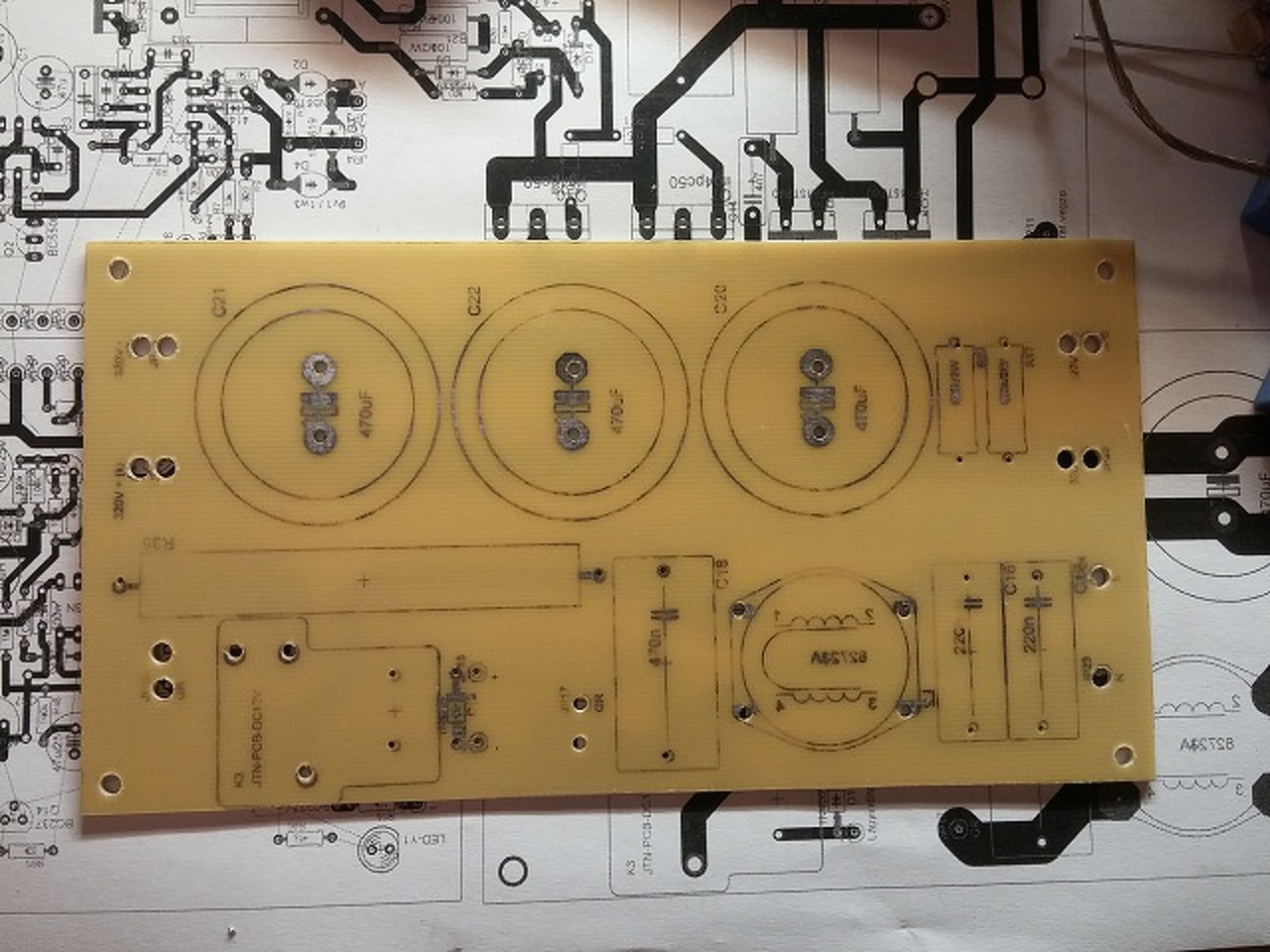

Lassan de biztosan haladok. Ma elkészítettem a táppanelt, bár ez a legegyszerűbb, de csak erre volt időm.
Kicsit változtattam még a vonalvezetésen és került még rá pár furat is. A főpanelt újra fogom rajzolni, mert több dolog sem tetszik benne. Majd teszek fel róla képet, hogy jó-e. És olvasgatom a témát, már harmadszor ugrottam neki, de mindig találok valami újdonságot amire nem emlékeztem. Mindenkinek jó építgetést.
