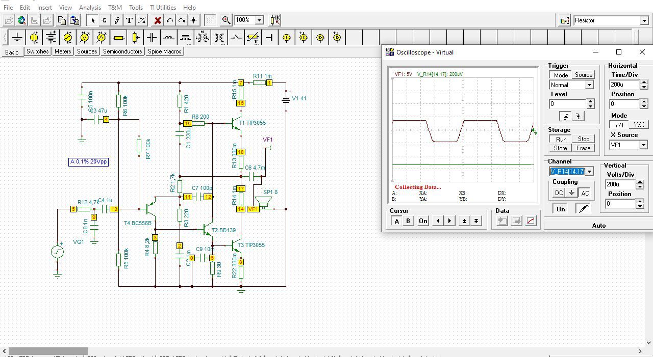

(#) reloop válasza highand hozzászólására (») Máj 28, 2022 /
Szia! A bootstrap kondi stabilizálja a generált áramot, nem pedig vezérli.
(#) Skori válasza highand hozzászólására (») Máj 28, 2022 /
Ha az alsó tranzisztor bázisa hidegítve lenne, azaz sima áramgenerátorként működne, akkor csúcsáram maximuma az megegyezne ennek az áramával. Pontosan azért a kétszerese, mert bootstrap kondi utáni áram közel állandó, és ezt osztódik ketté a két végtranzisztor bázisáramaként. Azaz alaphelyzetben kb. 50-50 % ban, majd a kivezérlési csúcsnál az egyik végtranyó bázisárama kb a duplája, a másiké meg kb. nulla lesz.
Persze ha lenne számottevő B-E ellenállás mindkét végtranzisztoron, akkor nyilván akár AB osztályú is lehetne, azaz a csúcsáram nagyobb is lehetne a nyugalmi duplájánál.

(#) highand válasza reloop hozzászólására (») Máj 28, 2022 /
Köszönöm, hogy használhatom a szimulátort. Az ábráról minden leolvasható. Kb. 315mA nyugalmi áram mellett kb. 1,5A a csúcsáram. Sima AB osztály, ahogy egy push-pull-tól illik.
Amikor hidegítve van a bázis, akkor egyfajta egyenirányítás is létrejön, ezért szintfüggő, hogy mekkora lesz a nyugalmi áram - és ekkor bekövetkezik, hogy a nyugalmi áram kétszeresénél nem tud több lenni a kimeneti áram.
A rajzra felírt torzítás adat az alapáramkörre vonatkozott, ne vegyétek figyelembe.
Részemről lezártam.

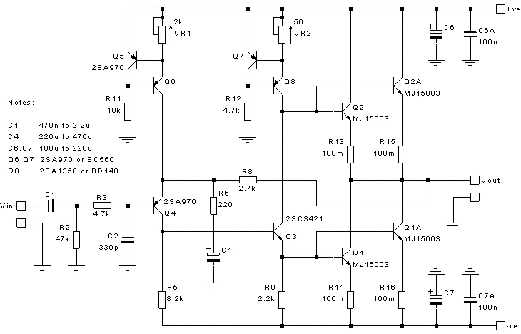

Sziasztok! A JLH-nak létezik +/- tápos verziója,ahol a belső megoldások is egész mások.Ezt esetleg próbálta már valaki? Az eredetit lassan elengedem... nem igazán az a hang,amit keresnék. Erre/ezekre gondolok,konkrétan...
A hozzászólás módosítva: Nov 14, 2022
(#) Ge Lee válasza ngyzoli hozzászólására (») Nov 14, 2022 / 1
Ha olvasgatsz róla, akár itt régről akár külföldi fórumokon, pont annyi vélemény szerint jobb mint amennyi szerint rosszabb, azaz el is értünk oda ahova máskor is szoktunk, hogy magad megépíted és meghallgatod. Azt mondjuk kicsit sem értem, hogy ha az Ongaku neked a jó, akkor miért ezzel küzdesz...
