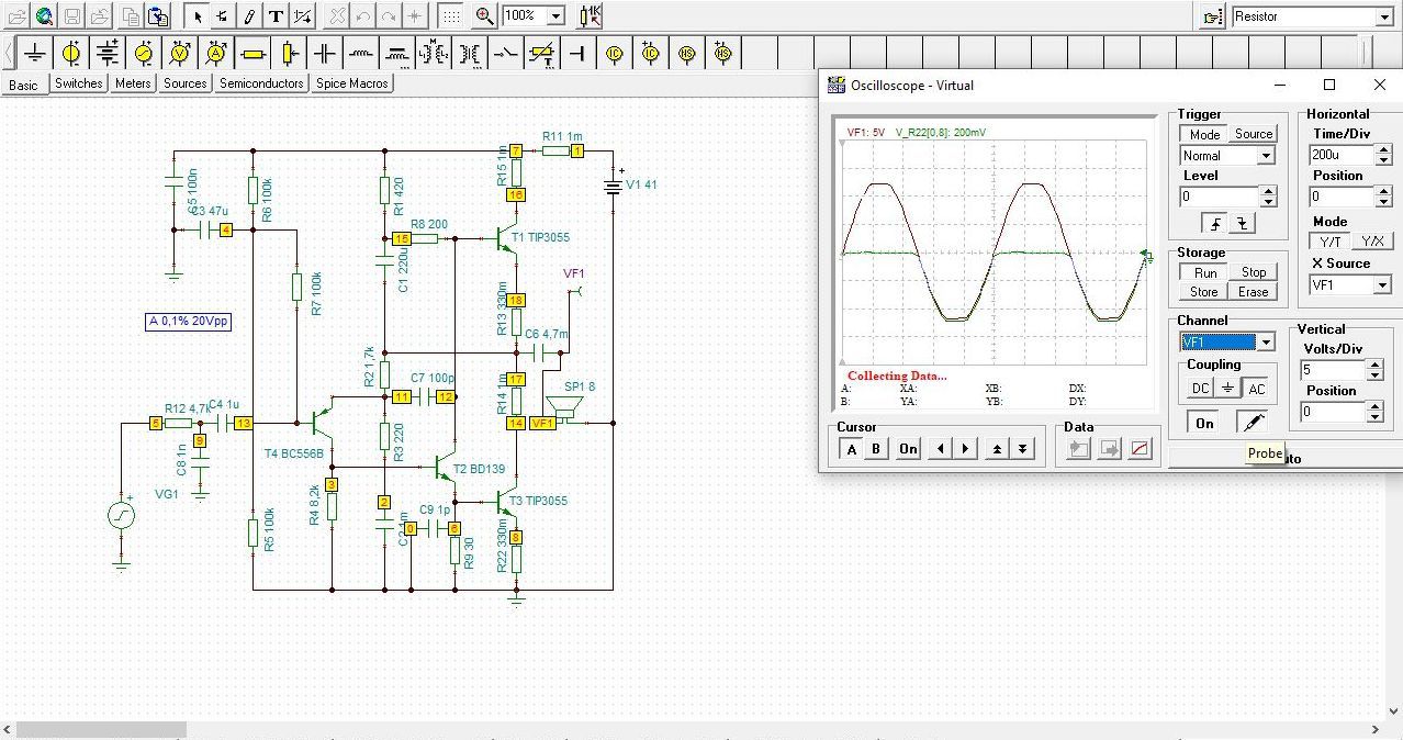

Üdv! A JLH'69 egy generátor áramát osztja el a két végtranzisztor között. Ebből következik, hogy a kimeneti csúcsáram nem lehet több a nyugalmi áram kétszeresénél, tehát a kivezérelhetőség érdekében a nyugalmi áramnak egy szintet el kell érnie. A további növelést azért használjuk, hogy a vég- és az áramelosztó tranyók minél lineárisabb szakaszára essen az üzemi tartomány.
Saját és mások tapasztalatát összegezve a nyugalmi áramra az Iq=0,36Ut/Zh ajánlást fogalmaztam meg.

"Ebből következik, hogy a kimeneti csúcsáram nem lehet több a nyugalmi áram kétszeresénél"
Ezt levezetnéd? Mivel az áramgenerátor is vezérelve van ebben a kapcsolásban. Szerintem ez akkor lenne igaz, ha az alsó végtranzisztor bázisa ki lenne hidegítve egy elko-val. A hozzászólás módosítva: Máj 28, 2022
Szia! A bootstrap kondi stabilizálja a generált áramot, nem pedig vezérli.
Ha az alsó tranzisztor bázisa hidegítve lenne, azaz sima áramgenerátorként működne, akkor csúcsáram maximuma az megegyezne ennek az áramával. Pontosan azért a kétszerese, mert bootstrap kondi utáni áram közel állandó, és ezt osztódik ketté a két végtranzisztor bázisáramaként. Azaz alaphelyzetben kb. 50-50 % ban, majd a kivezérlési csúcsnál az egyik végtranyó bázisárama kb a duplája, a másiké meg kb. nulla lesz.
Persze ha lenne számottevő B-E ellenállás mindkét végtranzisztoron, akkor nyilván akár AB osztályú is lehetne, azaz a csúcsáram nagyobb is lehetne a nyugalmi duplájánál. A hozzászólás módosítva: Máj 28, 2022

Köszönöm, hogy használhatom a szimulátort. Az ábráról minden leolvasható. Kb. 315mA nyugalmi áram mellett kb. 1,5A a csúcsáram. Sima AB osztály, ahogy egy push-pull-tól illik.
Amikor hidegítve van a bázis, akkor egyfajta egyenirányítás is létrejön, ezért szintfüggő, hogy mekkora lesz a nyugalmi áram - és ekkor bekövetkezik, hogy a nyugalmi áram kétszeresénél nem tud több lenni a kimeneti áram. A rajzra felírt torzítás adat az alapáramkörre vonatkozott, ne vegyétek figyelembe. Részemről lezártam. A hozzászólás módosítva: Máj 28, 2022

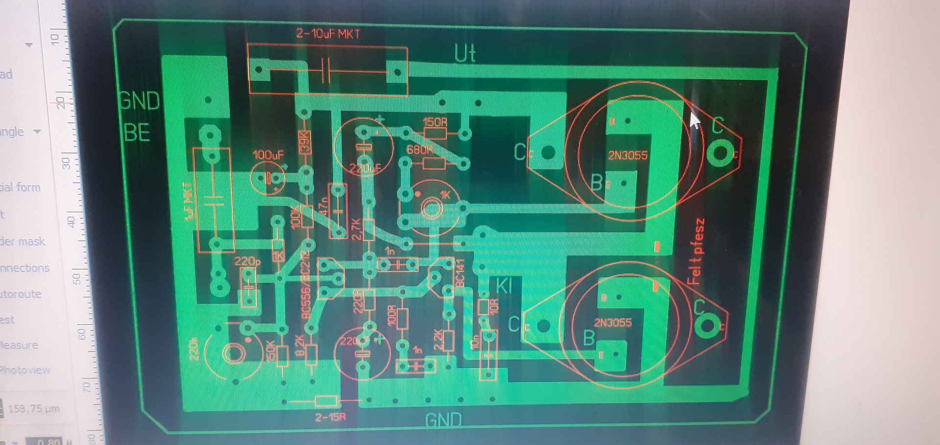

Üdv! Ha nem is jó, de működőképes. Milyen gond merült fel ezzel kapcsolatban?
Sziasztok! A JLH-nak létezik +/- tápos verziója,ahol a belső megoldások is egész mások.Ezt esetleg próbálta már valaki? Az eredetit lassan elengedem... nem igazán az a hang,amit keresnék. Erre/ezekre gondolok,konkrétan...
