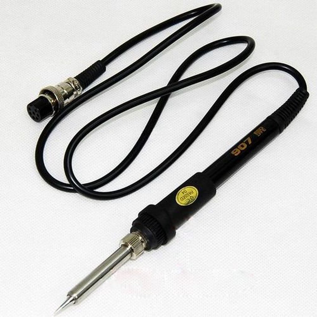

Nem rég (sokadjára) tönkre ment a Solomon forrasztóállomásom pákája. Első alkalommal még a hozzá tartozó Solomon pákát vettem meg hozzá elég borsos áron, másodszorra egy Farenheit-et valamivel olcsóbban, és most itt ez az Attent 907-es amit a képben csatoltam. Az a hír járja, hogy ebben nem hőelem van hanem termisztor. Ebben az esetben hogyan kell illeszteni a termisztort a szabályzó körhöz? Tud valaki rajzot küldeni? Köszönöm előre is!
Jobb lett volna ha egy solomont veszel hozzá, de ez már a te dolgod.
