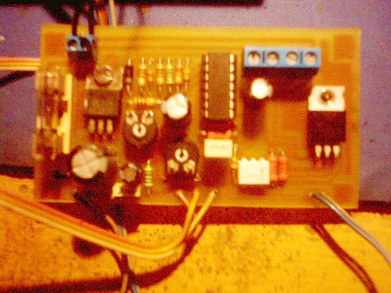

(#) Kari55 hozzászólása Dec 7, 2010 /
Megépítettem a Vzoole által közzétett forrasztóállomást,
ebben a hozzászólásomban (#851775) írtam róla, de nem akar elindulni, még a bekapcsolást jelző led sem gyullad ki. Méricskélek már egy pár napja, és most érdekes dologra lettem figyelmes: a 24v-os bemeneten meg van a ~26v fesz, a biztosíték (250mA/250v, előbb egy 800mA-es volt) egyik végén is, de a másikon már csak 1,6 - 2,4 feszt mérek!! Ez így szerintem nem normális.
Szerintetek mi lehet ennek az oka?
Előre is köszönöm.
(#) Kari55 válasza Kari55 hozzászólására (») Dec 7, 2010 /
Bocsi, a biztosíték nem volt jó! de most meg 39-40 voltot kap a 7808 bemenete, ez egy kicsit sok ugye? és a bekapcs led most sem világít.
mi lehet a gond??
(#) vzoole válasza Kari55 hozzászólására (») Dec 7, 2010 /
Meg kéne mérné a stabkocka bemenetén és a kimenetén is a feszültséget.
A bemenő feszültség ok, mert 26AC = 36,7DC
(26 * gyök2)
Ez már a határa a 7808-nak, de mivel kicsi az áramfelvétel, így simán elmegy.
(#) Kari55 válasza vzoole hozzászólására (») Dec 7, 2010 /
A kimeneten stabilan tartja a 8 voltot de eléggé melegszik
Ha a power led nem akkor világít fordítva van benne,vagy nem jó, vagy akármi.
Rakj fel pár fotót a panelról.
Rákapcsoltad a pákát?
este leszel msn közelben? (készíts oda mindent... tápot, pákát, műszert, szerszámokat.)
Vagyok , de az a baj, hogy nem egy szobában van a sz.gép és a munka asztal.
Egyébként a led jó mert 3 voltról világít. Ugyan úgy csináltam mint Te a cikkedben, a stab kocka és a triak felszerelése/hűtése is. A panelt nagyítóval átnéztem, a gyantát mindenhol lekapartam, lekeféltem, zárlat-gyanús forrsávokat is kikapartam. A trafót kicseréltem egy videó magnóból ki bányászott trafóra ami 18 voltot is ad, ezt kötöttem a bemenetre és bekapcsolás után kb. fél perc múlva már nem tudom megfogni a stabot, annyira forró! Egyébként azt is le cseréltem egy AN7809-esre, mert azt hittem a 7808-as nem jó. A páka csatlakoztatva van de hideg mint a jég.[/url]

(#) Kari55 válasza vzoole hozzászólására (») Dec 9, 2010 /
Szia vzoole!
Megjött a műszerem, jól működik (gondolom...) és megmértem a stabkocka hőmérsékletét de bekapcsolás után kb. 15-20 másodperc után 67 foknál még mindig nem állt meg és kikapcsoltam. Nem merem sokáig járatni, hogy a méréseket elvégezzem, mert félek hogy eldurran valami benne.
Amúgy tettem fel két képet - bár nem hiszem, hogy sokra mész vele. Esetleg tegyek rá egy méretes hűtőbordát?
Üdv: Karesz
(#) szilva válasza Kari55 hozzászólására (») Dec 9, 2010 /
Mérd meg a stabon eső feszültséget, és ha tudod, a rajta átfolyó áramot is! A kettőt összesorozva megkapod az elfűtendő teljesítményt, ami valószínűleg meglepően soknak fog tűnni elsőre, ezért melegszik annyira (ha jól olvastam korábban, közel 40V-ot kap a stab a bemenetén).
Ha az áramkörben nincs hiba, akkor én úgy gondolom, pártíz mA-nél többet semmiképp sem szabad felvennie, ha ilyesmit mérsz, akkor valószínűleg csak egy méretes hűtőre lesz szüksége a stab-nak.
(#) Kari55 válasza szilva hozzászólására (») Dec 9, 2010 /
„ha tudod, a rajta átfolyó áramot is!”
Ezt hogyan tudom mérni? hova kellene a műszer érintkezőit tenni?
(#) szilva válasza Kari55 hozzászólására (») Dec 10, 2010 /
A stabilizátor bemenetére menő vezetéket (fóliacsíkot?) kellene megszakítanod és oda sorban bekötni egy árammérőt. Én azt szoktam ilyenkor csinálni, hogy a stab. bemeneti lábát elnyesem, vagy kiemelem a panelból a mérés idejére, majd ha minden jó, akkor összeforrasztom az elnyesett lábat (vagy vissza a helyére, a panelba).
(#) Kari55 válasza Kari55 hozzászólására (») Dec 10, 2010 /
Működik a forrasztóállomásom!!!
Előzőleg már írtam, hogy kikapartam a zárlat-gyanús forrsávokat, de ezek szerint nem voltam eléggé alapos mert ma átnéztem (nagyítóval, többször is) és megszünt a hiba és egyből kigyulladt a zöld és a piros led is, és fűtött a páka - habár nagyon is, mert előzőleg eltekertem a két trimmert.
Azt hiszem ki próbálom a kisebb trafóval is (17-19v) a hely szűke miatt.
Most már csak kalibrálni kell(ene). Szerintetek melyik jobb eljárás? a multiméter hőmérőjével, vagy a
millivolt-táblázat szerint amit itt láttam a fórumban
Köszönöm a segítségeteket.
