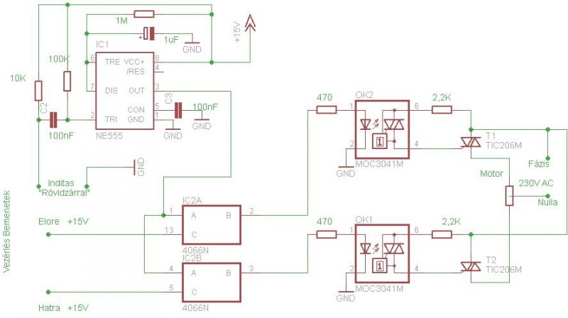

(#) MsDw hozzászólása Feb 14, 2010 /
Nem szeretnék ezért új témát nyitni, mert az én problémám is kapcsolódik ehhez a témához, ezért megkérném a hozzáértő szakembereket, vessenek egy röpke pillantást a feltöltött kapcsolási rajzra, hogy működőképes-e, és ha nem, min kellene változtatnom.
A működése elvileg a következő lenne: Van egy 230Vac motor, ami előre hátra tud forogni, ezt szeretném 1másodperces időközzel "léptetni" hol előre, hol hátra. A forgásirány kiválasztása az ic2 analog switch -el történik, amely az 1sec-es időzítő kimenetét kapcsolgatja. Az időzítő indítása pedig egy mezei nyomógombbal történne.
Ui.: Tudom az induktív terhelés miatt kellene egy R-C tag a triakra, de ez a rajzról lemaradt.
