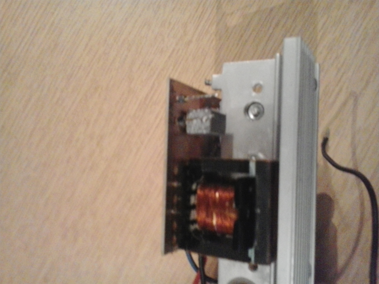

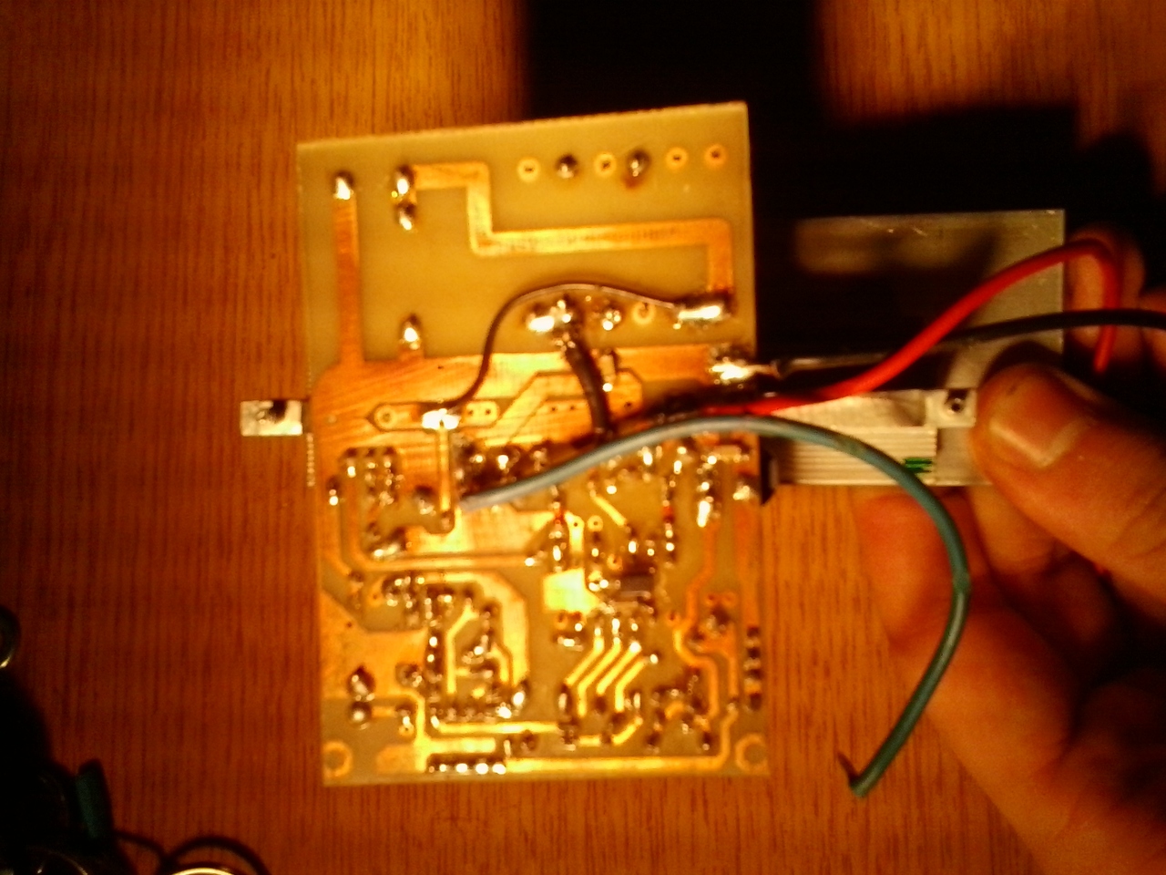

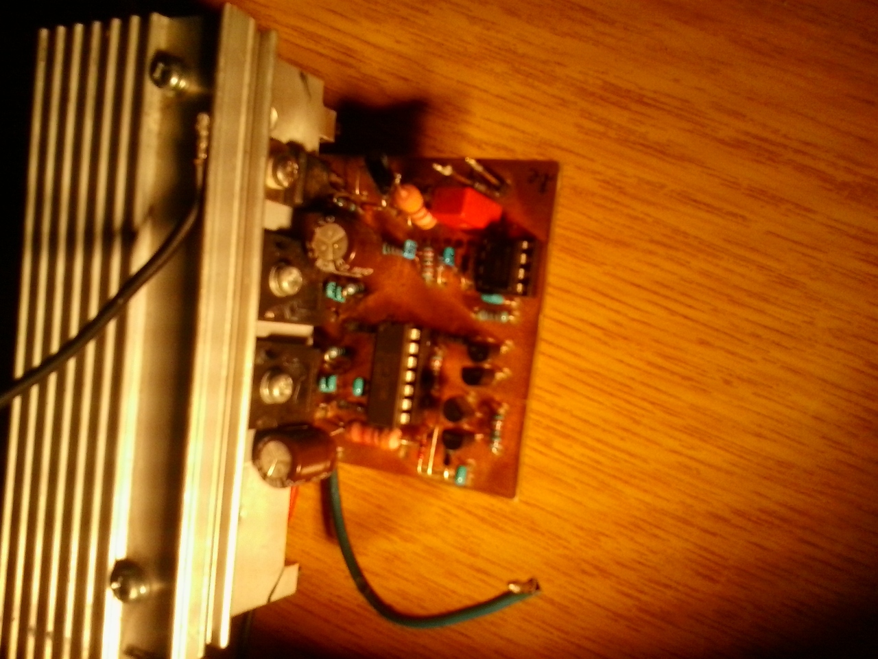

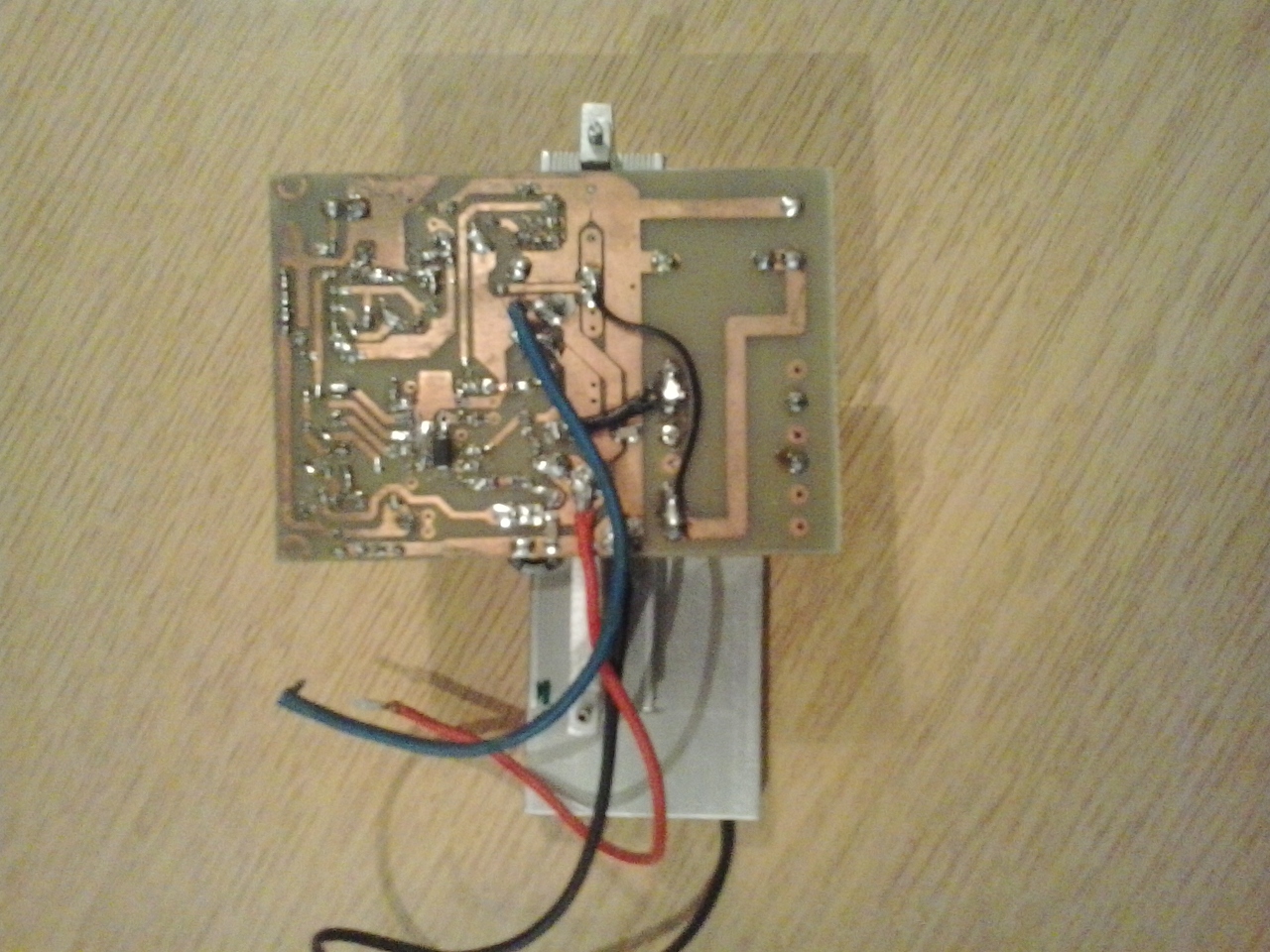

Egyik haveromtól kaptam ezt a végfokot, elméletileg valaki innen készítette.
Haverom szerint +-50-70V-ot eszik, és 8ohm 500W 4ohm 1000W, a tudása, de szerinte terhelhetem 2 ohmmal is. Gondoltam felteszem ide beküzemelés előtt, mert nem nézek ki ennyit belőle, de ha mégis többet tud mondjuk 300W-nál után építéshez kérnék hozzá kapcsrajzot, vagy ha báki bármit is tud róla.
Előlre is köszönöm!
(#) gerenk válasza mikomarcell hozzászólására (») Nov 21, 2014 /
A hűtőbordán levő aktív elemek tipusa sok mindent elárulna !
(#) mikomarcell válasza gerenk hozzászólására (») Nov 21, 2014 /
A végei IRFP4332-esek, illetve egy BD241C
Illetve az IC-k: IR 2110 és LM311P
A hozzászólás módosítva: Nov 21, 2014
Valami hasonló , akár 1200 W is kihozható belőle a táp emelésével.
A FET-ek 250 V-ig használhatók.
(#) reloop válasza mikomarcell hozzászólására (») Nov 21, 2014 /
Köszönöm szépen!
Még annyi kérdésem lenne, hogy egy gyors teszt erejére egy beag APT100 tápjára ráköthetem-e? (+-55V, tudom hogy nem ad elég ampert) illetve hogy elég-e ez a hűtőborda?
(#) szikorapéter válasza mikomarcell hozzászólására (») Nov 21, 2014 /
Szerintem tesztüzem erejéig bőven megfelel az APT100 tápegysége,viszont ügyelj rá hogy ne legyen rajta a másik erősítő. Hűtőborda bőven megfelel a jelenlegi ha nem hajtod agyon. Ezek kapcsolóüzemű végfokozatok,csak minimális hőt termel.
(#) mikomarcell válasza szikorapéter hozzászólására (») Nov 21, 2014 /
Természetes hogy leszedtem az apt saját végfokát róla
Próbálkozni lehet, az ATP táp nem lesz elég az erősítő teljes kivezérléséhez szükséges
teljesítményhez alacsony impedanciájú hangszórók esetén.
(#) mikomarcell válasza gerenk hozzászólására (») Nov 21, 2014 / 1
Köszönöm a sok segítséget
Természetesen 8 ohmmal próbálgatom, majd ha rendes táppal meg a párjával összerakom, akkor jöhet a 4 ohm, de akkor töményen.
Reloop, elfelejtettem írni hogy nagyon hasonló, lehet hogy gazdagítom majd még az illetékes topicot pár oldal hibával amit után építéskor elkövetek
Még egyszer ezer köszönet mindenkinek!

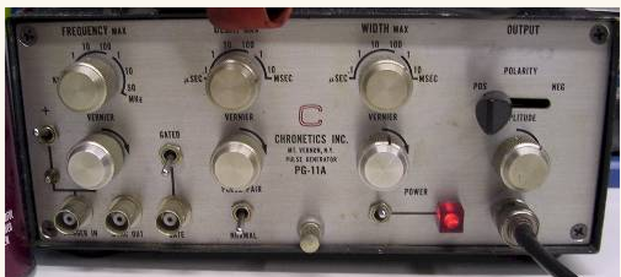

(#) eyess válasza papus51 hozzászólására (») Nov 26, 2014 /
Akkor viszont ő lesz az .Neki látok mit is tehetünk az ügy érdekében.
(#) papus51 válasza eyess hozzászólására (») Nov 26, 2014 /
Igen, annyi különbséggel, hogy ez 11/A. Nem is tudtam, hogy /A széria is létezik.
Az enyém:
Nem tudom mennyiben térhet el a két változat egymástól , de feltehetően a belvilágában nem sokban .Remélhetőleg , ha rátalálok megtudjuk .
Kívülről úgy tűnik, hogy csak a kimeneti polaritás váltás kezelőszervét cserélték le.
