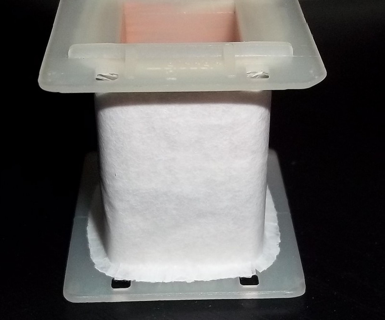

(#) olahtamas válasza Ge Lee hozzászólására (») Feb 10, 2015 /
Majd megpróbálom, köszönöm az ötletet.
(#) olahtamas válasza kameleon2 hozzászólására (») Feb 10, 2015 /
Azt hiszem van itthon egy pár, megpróbálom majd szétszedni.

(#) Ge Lee válasza olahtamas hozzászólására (») Feb 11, 2015 /
Még annyi, hogy a papírt ne csak a cséve szélességére vágd, hanem hagyj rá kb. 3-4mm-t a két oldalán ahogy általában a trafótekerésnél is csinálják. Utána vagdosd be, és szépen felhajlik a cséve szélére. Így nem veszik el hely a csévéből hanem szélétől széléig lehet tekerni, viszont a kúszóút bőven meglesz. Ha még rá is lakkozol ahogy ajánlottam akkor gyakorlatilag légmentesen el lehet zárni a primert a szekundertől. Szerintem semmivel sem rosszabb mint a gyári megoldás, de egyelőre nincs mivel megmérnem.
