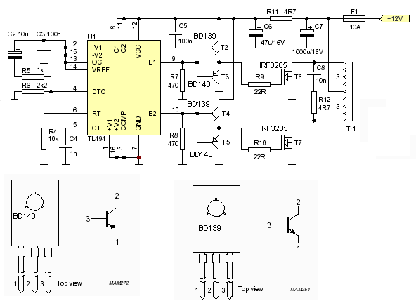

(#) Geri86 válasza Geri86 hozzászólására (») Jan 20, 2013 /
Az alábbi rajzhoz készítettem egy nyákot, rá néznétek, hogy jó-e? Köszi.
(#) emmzolee válasza Geri86 hozzászólására (») Jan 20, 2013 /
Az csak egy dolog.
A nagyáramú résznél a lehető legrövidebb vezetősávok alkalmazhatóak.
Törekedj a csillagpontos táp ellátásra. Tehát. Az ic, a dupla tranyós fetmeghajtó, és a fetek 1 ponton érintkezzenek. egymással. Ne egymás után következzenek. Így nem lesz durva potenciál különbség ami a vezetősávon esik le, amitől aztán nem zárna le rendesen az egyik fet és füst.
(#) Geri86 válasza emmzolee hozzászólására (») Jan 21, 2013 /
Aha értem amit mondasz, de nem tudnál esetleg egy képet vagy rajzot mutatni azért példának? Köszi.
(#) granpa válasza Geri86 hozzászólására (») Jan 21, 2013 /
A téma képei közt szétnézel, kiválasztasz néhány nyákrajzot (olyanokról, ami a kívánalmaidhoz hasonlít), annak alapján csinálsz nyáktervet, itt bemutatod, és elbírálják (segítenek; ha kell, hol javítsd). Minden áramkör egyedi (hacsak nem utánépítés 1-1), ezért magadnak kell tervezni.
A hozzászólás módosítva: Jan 21, 2013
(#) emmzolee válasza granpa hozzászólására (») Jan 21, 2013 /
Pl itt van egy nyákterv, ahol minden rendesen a helyére került. Figyelve a gate vezetősávok rövidségére és fetek vezetékelésére. Vannak benne hidegítő kondik.
Direkt nem autós változatot tettem be hanem 230-asat. Így majd tényleg a fórum segítségével meg lehet tanulni mire kell figyelni.
Azt kell mondjam, hogy vagy 2-3 éve én is ebben a cipőben jártam és ugyan így elmondták itt. Esetleg keress vissza a hozzászólásaimra. Azt is elmondták, és a nyáktervemen bejelölték, hogy mik a hibák, és mire figyeljek oda.
Szánj rá 1 napot. Nézz utána itt a topicban, aztán csinálj egy tervet. Aztán ki lesz kupálva. Remélem más is segít majd, mert én sem vagyok profi és nem is mindig vagyok itt.
