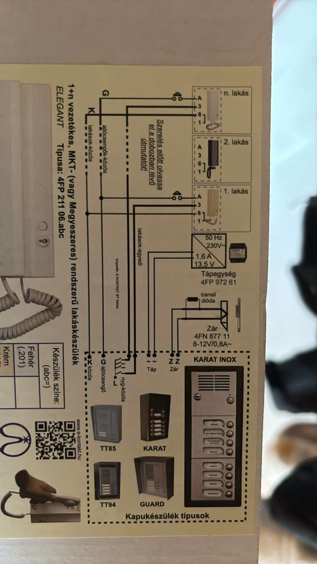

(#) nordman hozzászólása Aug 19, 2024 /
A házunkban tönkrement a kaputelefon. Vettünk egy újat. Igyekeztünk olyat választani, ami működését tekintve a lehető legjobban hasonlít a régihez. Ez talán sikerült.
Gondoltam, teszek egy próbát a bekötésével. Ahogy nézegettem a csatlakozásokat a régi és az új készüléken, nagyjából megfeleltethetők egymásnak. De nem vagyok biztos mindegyikben.
Szóval a biztonság kedvéért kérek tőletek is egy kis segítséget. Hátha ismeritek ezt a konkrét típust, mármint a régit, amihez nem találtam bekötési útmutatót.
Vajon melyik pontja melyiknek feleltethető meg az új készüléken?
Segítségeteket előre is köszönöm
(#) kalmi.kalmi válasza nordman hozzászólására (») Aug 19, 2024 /
Nem ismerem ezt a típust, de én a lakásba futó vezetékek szükséges érszámát nézném meg először. A saját kaputelefonomat kötném rá először az új központra, ha az jól működik, akkor utána a többit.
(#) uniman válasza nordman hozzászólására (») Aug 19, 2024 /
Legalább a típusszámokat leírhattad volna, a régiét is, meg az újat, a gyártókat szintúgy...ne nekünk kelljen a fotómontázsodból kitalálni !
(#) nordman válasza uniman hozzászólására (») Aug 20, 2024 /
Az új készüléké rajta van a képen. A régin semmi nem látható, azt homály fedi.
(#) uniman válasza nordman hozzászólására (») Aug 20, 2024 /
Ha rajta van akkor írd le !!!
A régit felismerem : Urmet 925/206 a kaputábla...
Meg is van a válasz! A tipped stimmel, és találtam hozzá bekötési leírást, ami alapján már könnyű volt megfeleltetni egymásnak a portokat.
Így már nem lehet gond a bekötés.
Köszönöm a segítséged
Neked is, Kalmi! Úgy fogom tesztelni, ahogy javasoltad.

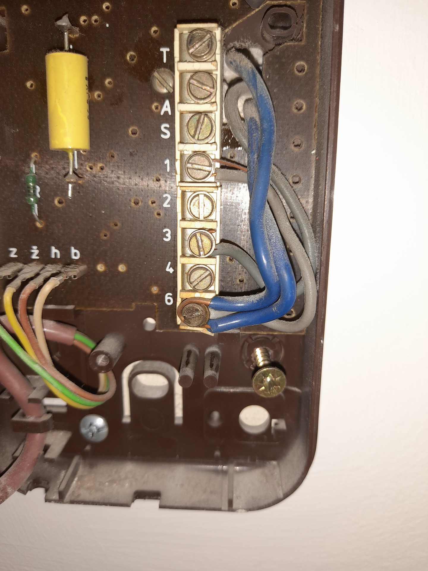

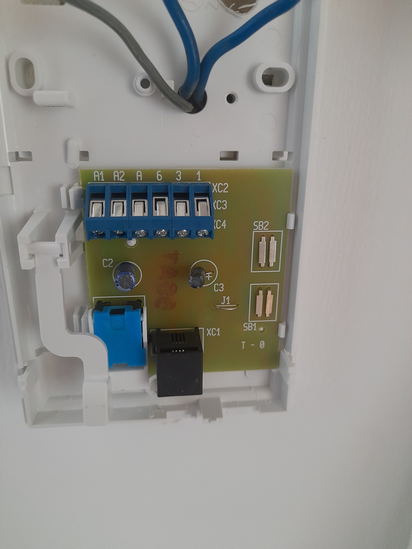

Le kellene cserélnem egy kaputelefonhoz tartozó lakáskészüléket. A régi két vezetékkel van bekötve ahogy a képen látszik. Kis magyarázat, hogy a kék ami meg sincsen szakítva (tehát az a kettőnek látszó vezeték valójában egy) megy a 6-1 rövidzárban lévő pontokra a másik bejövő a 3 pontra. Kérdésem, hogy be lehet-e kötni a másik képen látható lakáskészüléket az eredeti helyett és ha igen akkor hogyan? A lépcsőház DP3001 tipusú központi egységgel van szerelve.
A hozzászólás módosítva: Szept 5, 2024
(#) kalmi.kalmi válasza pavikpeter hozzászólására (») Szept 5, 2024 /
Szerintem megfelelő lehet az új készülék. Kellene egy-egy rajz a telefonokról és összehasonlítani a két áramkört.
Mi a kék vezeték ? Hova megy ? Lehet, hogy nem használt vagy a csengő ?
(#) pavikpeter válasza kalmi.kalmi hozzászólására (») Szept 5, 2024 /
A kék vezeték megszakítás nélkül bejön, továbbmegy. Ez valami közös lehet ami végigmegy a pincétől a padlásig. A másik meg gondolom a kapunyitó de nem nyit ha az újban is a 3-ra kötöm. A régiről nincsen rajzom. Képe a mellékletben.
